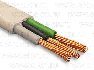

Интересная тема! Конечно же ПВС, предназначенный для переносок или подключения эл.приборов малопригоден для стационарной прокладки. Но вот чем не угодил для стационарной прокладки ПБППГ?

Простите за наивность, но по поводу недолговечности мне все понятно, по поводу отсутствия рекомендаций в ПУЭ и других нормативных документах- тоже, но в каких же слаботочных сетях можно применять провод с номинальным сечением 2,5 кв.мм ? У кого хватит ума ставить такое сечение на освещение? Или скажем проще- А куда Вы применили бы ПБППГ сечением 2,5 или 4кв мм?

Константин, до 400В вполне достаточно для обычной бытовой розетки. 660 и 1000В конечно же лучше, 10 000В было бы еще лучше, но есть принцип разумной достаточности. Кстати, могу сказать, что, к примеру, проводка в железнодорожных вагонах сделана с помощью именно многожильных проводов с подключением через клеммники и опрессовку. Провода там встречаются различного сечения, равно как и различна нагрузка- освещение, отопление, водонагрев и т.д. Напряжение- 110 и 220В. Как можно догадаться, проводка расположена под обшивкой, в гофре, и не подразумевает замены через 5-7 лет. Нисколько не хочу приуменьшить качество проводки выполненной кабелем ВВГ, однако считаю, что опасность многожильных проводов несколько завышена. Также не стоит забывать, что даже ВВГ изготовленный разными производителями может быть разного качества.

Зачем применять то изделие которое фактически не предназначено для этих целей? Если взять НПД того же провода ПВС в котором четко по белому написано ,что Цитирую:Провода предназначены для присоединения электрических машин и приборов бытового и аналогичного применения к электрической сети. Провод марки ПВСнг(А)-LSприменяется для присоединения электроприборов и электроинструмента по уходу за жилищем, и его ремонту,стиральных машин, холодильников, сушилок, средств малой механизации и других подобных машин и приборов в условиях, где предъявляются требования к повышенной пожаробезопасности. Зачем вы господа его используете в стационарной электропроводки причем не сменяемой? Я понимаю когда это делает сам хозяин своего жилища, далекий от электрики человек, взяв в магазине, что понравилось. Но когда такое проворачивают действительно обученные этому люди меня это очень смущает, либо это ваш специально злой умысел либо банальная халатность.
От себя добавлю, попробуйте выполнить монтаж стационарной электропроводки проводами ПВС или ПУГНП при минусовых температурах -10с а то и ниже. Сразу почувствуете еще одну разница между кабелем и проводом и почему сеже идет запред на его использовании в стационарных электропроводках.
