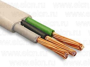

Интересная тема! Конечно же ПВС, предназначенный для переносок или подключения эл.приборов малопригоден для стационарной прокладки. Но вот чем не угодил для стационарной прокладки ПБППГ?
Что выбрать? ПВС или ВВГ? ПВС или NYM?
Добавлено: 10 ноя 2015, 21:23
Pavel писал(а):Источник цитаты годил для стационарной прокладки ПБППГ
Потому, что он также состоит из медной проволоки, что и ПВС. Т.ч его токопроводящие жилы.
Изоляция рассчитана также на малое напряжение в отличии от кабелей которые выдерживают очень большое в выше 1000в

Простите за наивность, но по поводу недолговечности мне все понятно, по поводу отсутствия рекомендаций в ПУЭ и других нормативных документах- тоже, но в каких же слаботочных сетях можно применять провод с номинальным сечением 2,5 кв.мм ? У кого хватит ума ставить такое сечение на освещение? Или скажем проще- А куда Вы применили бы ПБППГ сечением 2,5 или 4кв мм?
Добавлено: 11 ноя 2015, 11:37
Константин писал(а):Источник цитаты малое напряжение
Какое еще малое напряжение?
Провод ПБПП(Г) предназначен для стационарной прокладки в осветительных сетях на номинальное переменное напряжение до 250В частотой 50 Гц и присоединения стационарных электроприемников к сети переменного напряжения до 400 В частотой 50 Гц.

Константин, до 400В вполне достаточно для обычной бытовой розетки. 660 и 1000В конечно же лучше, 10 000В было бы еще лучше, но есть принцип разумной достаточности. Кстати, могу сказать, что, к примеру, проводка в железнодорожных вагонах сделана с помощью именно многожильных проводов с подключением через клеммники и опрессовку. Провода там встречаются различного сечения, равно как и различна нагрузка- освещение, отопление, водонагрев и т.д. Напряжение- 110 и 220В. Как можно догадаться, проводка расположена под обшивкой, в гофре, и не подразумевает замены через 5-7 лет. Нисколько не хочу приуменьшить качество проводки выполненной кабелем ВВГ, однако считаю, что опасность многожильных проводов несколько завышена. Также не стоит забывать, что даже ВВГ изготовленный разными производителями может быть разного качества.

В железнодорожных вагонах многопроволочные провода проложены для гашения вибраций.
Это немного другая специфика, в квартирах таких вибраций нет.

Pavel вы не то с тем сравниваете, и вагон хоть и похож физически на жилое помещение но фактически им не является. Да и питание он получает от своих генераторов а не из общесетевого протяженность которого достигает несколько километров на пути которого может произойти любая авария и импульсные перенапряжения, КЗ, обрыв нетрали и Т.Д. которое влечет за собой выход сетевого напряжения за пределы 400в. Нормативы для эксплуатации системы электропитания для передвижного транспорта как и воздушного совсем иные, и вон посмотрите как красиво они все ломаются и горят когда их нарушают.
Также еще раз повторюсь сроки эксплуатации, токопроводящие жилы у многожильных проводов через десяток лед под перекрытиями чернеют, окисляются это ведет к нагреву такого провода следственно и ухудшению эксплуатационных характеристик электропроводки(было 20А на начало эксплуатации а через 11-18 лет стало 10А)
Зачем применять то изделие которое фактически не предназначено для этих целей? Если взять НПД того же провода ПВС в котором четко по белому написано ,что Цитирую:Провода предназначены для присоединения электрических машин и приборов бытового и аналогичного применения к электрической сети. Провод марки ПВСнг(А)-LSприменяется для присоединения электроприборов и электроинструмента по уходу за жилищем, и его ремонту,стиральных машин, холодильников, сушилок, средств малой механизации и других подобных машин и приборов в условиях, где предъявляются требования к повышенной пожаробезопасности. Зачем вы господа его используете в стационарной электропроводки причем не сменяемой? Я понимаю когда это делает сам хозяин своего жилища, далекий от электрики человек, взяв в магазине, что понравилось. Но когда такое проворачивают действительно обученные этому люди меня это очень смущает, либо это ваш специально злой умысел либо банальная халатность.
От себя добавлю, попробуйте выполнить монтаж стационарной электропроводки проводами ПВС или ПУГНП при минусовых температурах -10с а то и ниже. Сразу почувствуете еще одну разница между кабелем и проводом и почему сеже идет запред на его использовании в стационарных электропроводках.

Вычитал что якобы давно в Испании проводку делают гибким кабелем имхо напр. КГВВнг-LS 3х2.5. Это удобно и легко протаскивать и менять в пвх-гофре. Но если так то почему у нас так не принято а в основном однопроволочные обычные жесткие в частности для квартирной проводки ? Ведь действительно было бы проще монтировать и если что перепротянуть в гофре.
