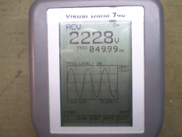

Константин, ничего узкого и специального в этом приборе нет, современные осциллографы размещаются в ладони и выдают массу параметров, просто надо знать, что искать. Мой ДММ 740 15-ти летней давности все это нарисует на дисплее, и если надо, на мониторе. Если есть отклонения по величине, достаточно тестера, если по форме- осциллографа, но не верится мне, что что-то способно создать на одной!!! фазе такую нагрузку, при которой появятся искажения формы и гармоники, которые начнут пищать и визжать. Это в усилителе можно, в сети, при отсутствии аццкого потребителя с дикой реактивностью??? Ну не верю. Пусть даже и сварочник у соседа, но если это древний колхоз, то будут броски и просадки, если современный инверторый- кто-то видел/слышал о таком?

Современный такой прибор сам все делает, ваша задача- включить и выбрать режим- пост./перем ток, сопротивление и проч. Картинка нарисуется сама:
