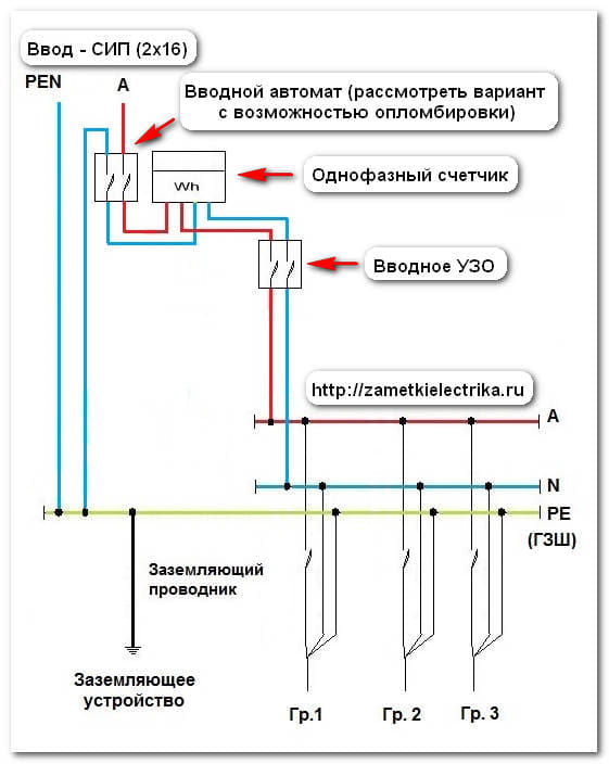

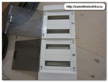

Вынужден вернуться к вопросу. Не понятно как опломбировать место разделения PEN в щитке типа ABB Mistral в частном доме ? Перечитал ещё раз тему и ответа не нашёл. Вот такой щиток и вот схема:
Нужно ли опломбировать шину N и РЕ?
Сообщение Константин » 11 сен 2016, 17:41
antonbessonov, вам нужен корпус ЩУРВ для таких целей а не ЩРВ. В щитах распределительных не предусмотрены пломбировочные камеры.

Не всех устраивает внешний вид ЩУРВ на стене в помещении (в доме), вот в чём проблема. Ну и как тут сделать TN-C-S, при таких делах ? Неизбежно остаётся делать ТТ

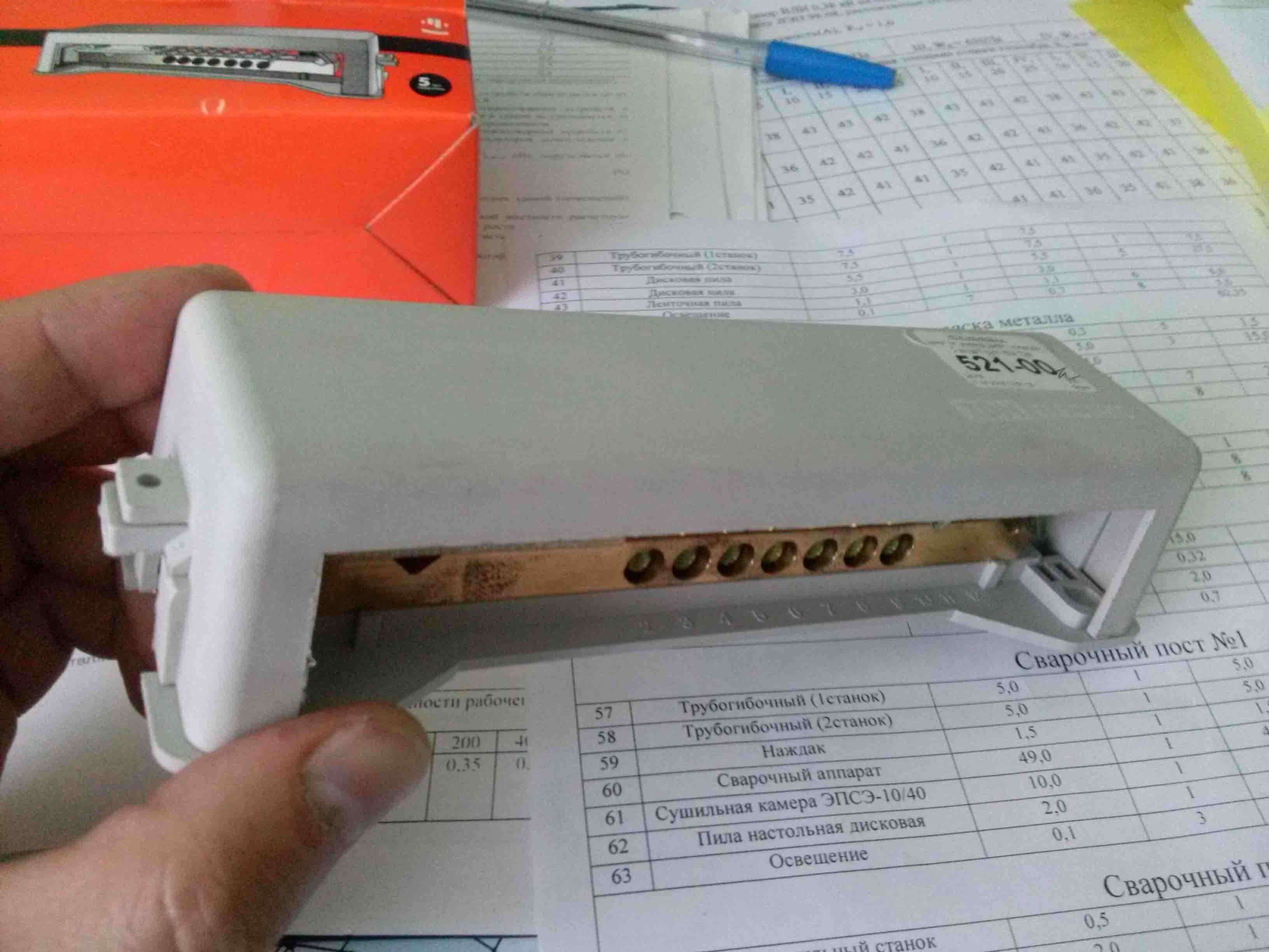

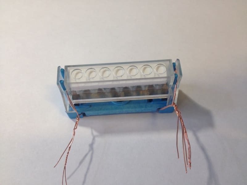

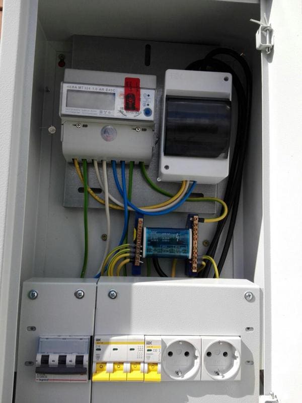

ВПУ в помощь. Или РИМ на опору и делите без всяких пломбировок. На худой конец подключите фантазию. Вам надо установить в таком щите еще один только меньше.

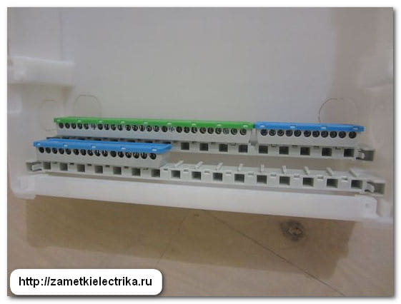

У разных производителей на рынке валяются уже готовые решения например вот такие:
Купите да пользуйтесь.

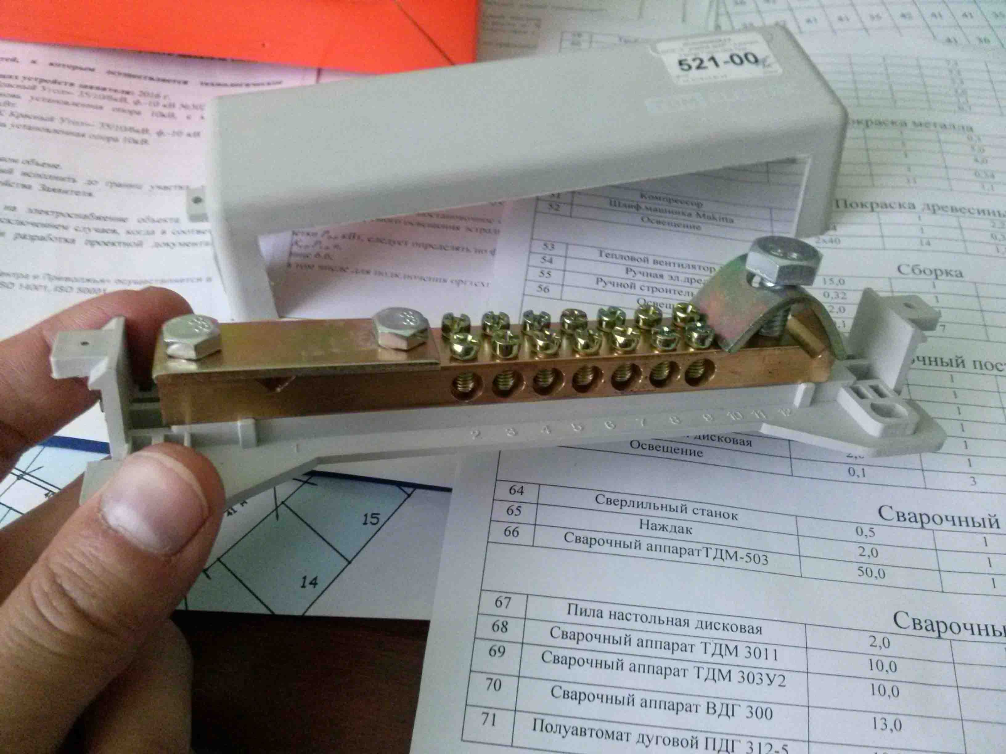

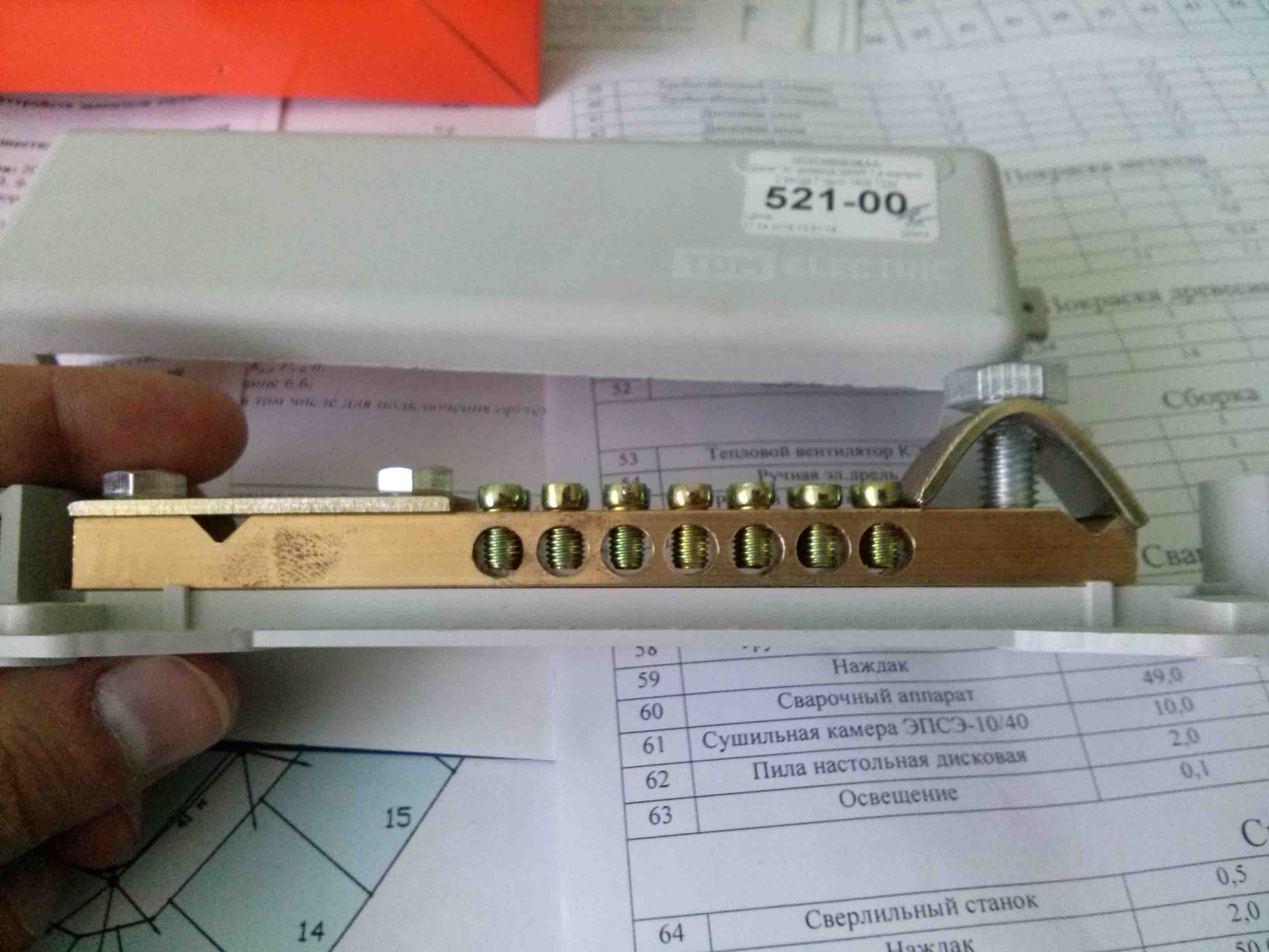

Можно что не есть поколхозить. Взять для этих целей кросс модуль на одну шину и просверлить по бокам и крышке пару отверстий для пломбирования.

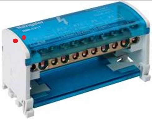

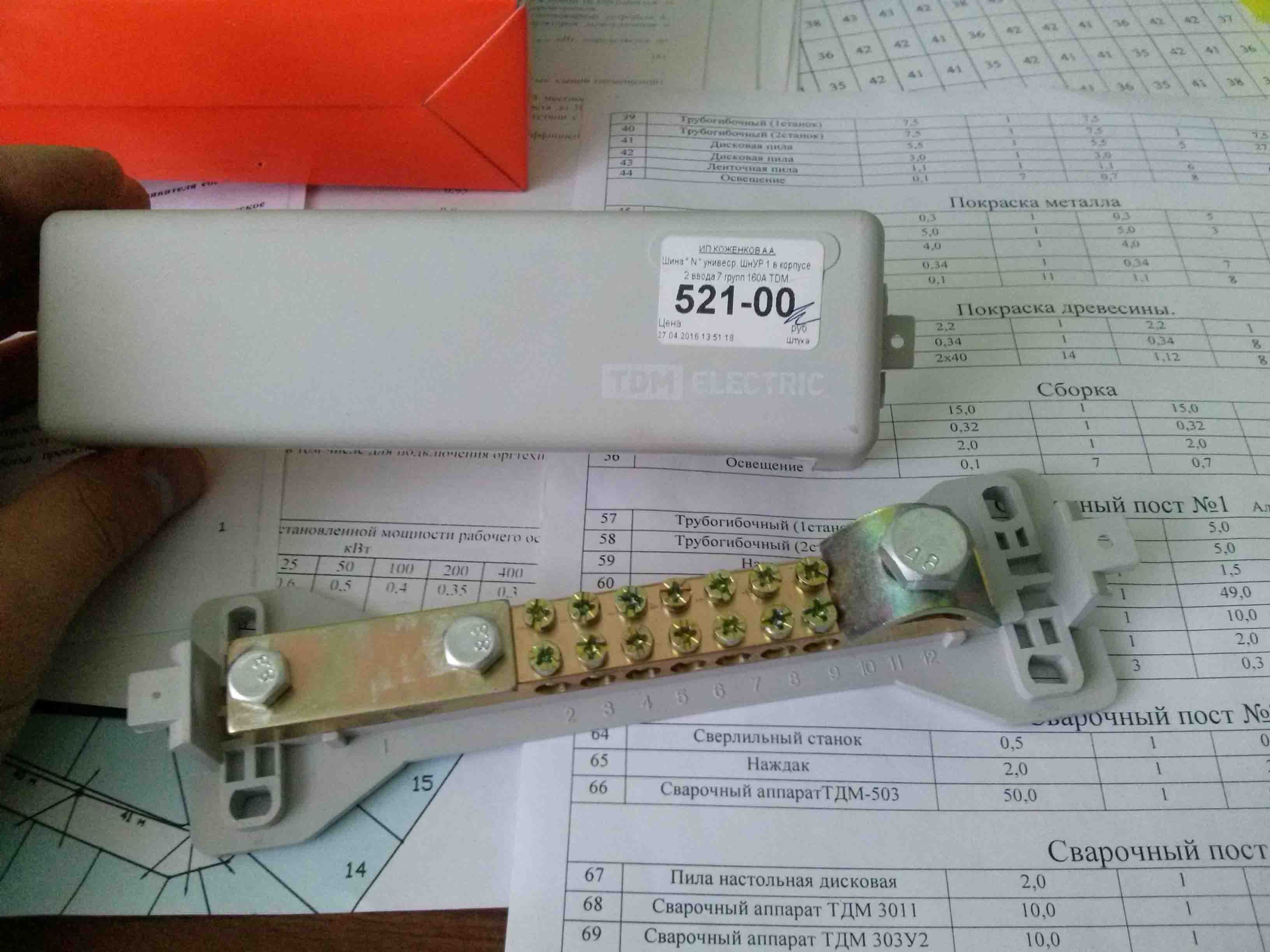

Вот этого я и ждал. Что за шинка сверху? Можно ссылочку, откуда взяли и как называется? Спасибо
Сообщение Константин » 11 сен 2016, 19:13
antonbessonov писал(а):Источник цитаты Что за шинка сверху? Можно ссылочку, откуда взяли и как называется?
Это от сюдого. http://e-shkaf.ru/photos/view/306
Сообщение mastervictor » 11 сен 2016, 19:25
antonbessonov писал(а):Источник цитаты Вот этого я и ждал.
Чудно встают и на дин-рейку!

Нашёл ещё вот такую шину. Хоть и здорова, зато надёжна и колхозить не надо.

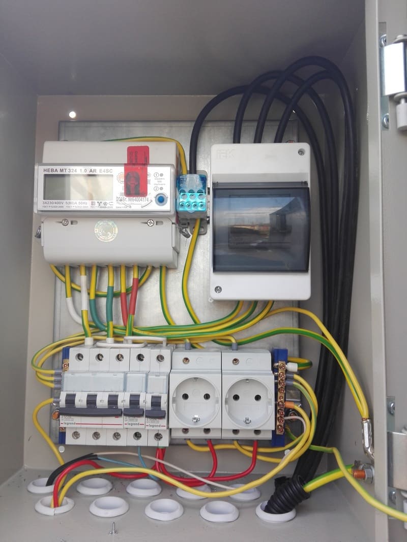

antonbessonov писал(а):Источник цитаты Нашёл
Теперь ждем фото щита в сборе!

Виктор, а разве кроссмодули на ваших фото с возможностью пломбировки?
Сообщение mastervictor » 14 сен 2016, 09:02
antonbessonov писал(а):Источник цитаты а разве кроссмодули на ваших фото с возможностью пломбировки?
На счетчике видишь красную полоску?
Это и есть самоклеющая пломба! :wink:
