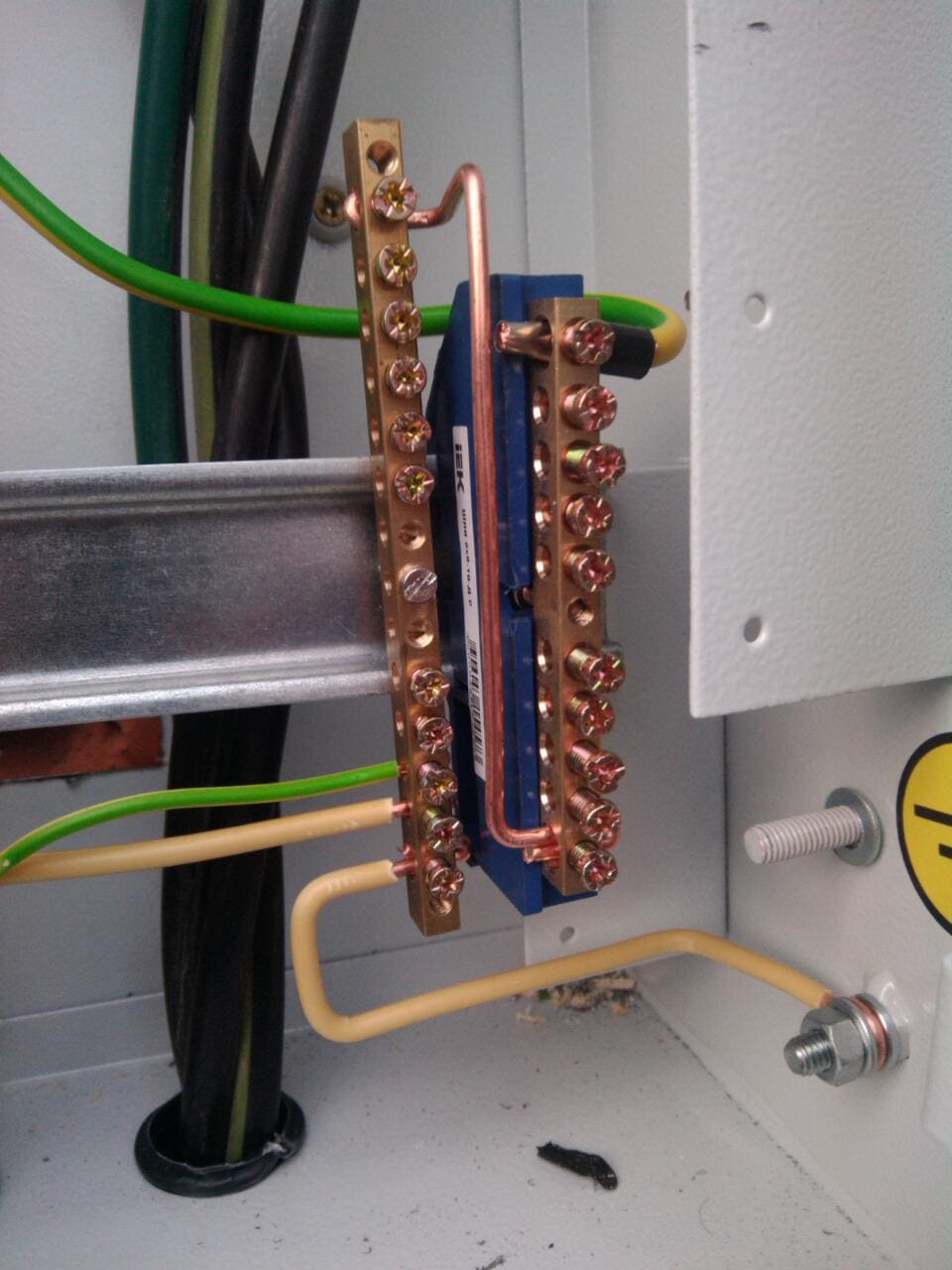

Опустим пока степень защиты самого ящика,и укладку СИПа.
mastervictor писал(а):Источник цитаты Вот они переделали!
1. Да на вводе перед счетчиком должен стоять коммутирующий аппарат но после разделения PEN проводника.
2. N шина может отсутствовать если после счетчика стоит двухполюсный автомат как на примере первого фото.
А вот те нарушения которые есть. что на первом что на втором фото.
1. Под одним болтовым зажимом находятся три проводника.
а) шина или проводник ( на фото не видно, так как он снаружи щитка) от заземления
б) проводник идущий на ГЗШ где сидит приходящий PEN
в) проводник который идет на РЕ шину.
2. Цветовая маркировка

Восток писал(а):Источник цитаты А вот те нарушения которые есть. что на первом что на втором фото.
1. На втором фото-2 проводника,они поправили,и я писал!
Далее по тексту не понял!

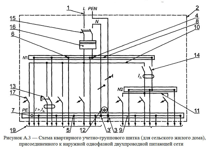

mastervictor писал(а):Источник цитаты Этими словами,ты рушишь мою веру в тебя!=Не соглашусь!(видать ты про п.1.7.145)
Почему не соглашусь ? Перед счетчиком стоит выключатель нагрузки. Отключает как фазу так и рабочий ноль.
ГОСТ Р 51628-2000 Щитки распределительные для жилых зданий
Приложение А

1. Ошибки нет,если делим пен после вводного АВ,то вводной коммутирует только фазы.(1.7.135), допускается коммутировать ноль,но деление пен должно быть до вводного АВ (1.7.145)!
2. На первом фото нет нулевой шины (1.7.135), на втором они исправили.

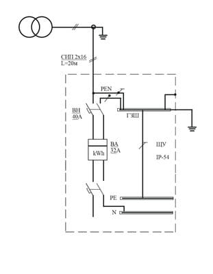

Извините, поспешил написать, прежде чем нарисовать. :sorry:
Все исходит только из требования, не допустимости рабочих токов по РЕ_проводникам.
Если количество проводов достаточно ... можно и одну шинку.

К сожалению, не разобрался, мне нужна схема, а по фото не поймешь (провода все почти "земляные")что куда ... но я, первоначально, исходил из количества всех проводов на шинках ... поэтому и написал. :pardon:

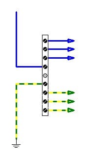

В показанных мной рисунках, шинку можно (виртуально) рассматривать как две шинки соединенные перемычкой (того же сечения, как и сама шинка) ... если есть уверенность, что в дальнейшем не будет надобности разделять их (в этом у меня не было уверенности ... спрашивал схему, поэтому) можно было оставить так.
Главное требование при разделении ... ток рабочего "нуля" не должен протекать по РЕ_проводнику, соблюдается. :hi:

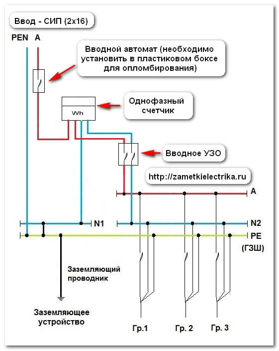

Всем знакомая схема,деления ПЕН!
Вот она выполнена на практике.
Но чтоб не было вопросов у сбыта,о возможности хищения эл. энергии,я завожу ПЕН на шину, "с возможностью опломбирования",далее РЕ-проводник на РЕ-шину,а N-проводник в счетчик,из счетчика на N-шину!
