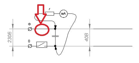

Сообщение TOPMO3 » 11 фев 2019, 08:41
Серый, Если у Вас, при выключенном автомате на нуле, горят лампочки - это говорит только о том, что где то нулевой провод подключен к земле ... самый распространенный метод, еще с советских времен, хищение энергии. :pardon:

Сообщение Константин » 11 фев 2019, 16:46
Серый писал(а):Источник цитаты Константин, Фазный провод, думаете? Мне как его проверить? Что надо сделать, какие шаги?
Прости, а что вы собрались проверять? А не буду говорить о требованиях Нормативов. Ибо выполнив их у вас бы ничего такого не было.
Вы сделали много ошибок. Это малые вытекающие.
Снимать напряжение нужно со всех фаз. А не на N и тем паче на PEN.
Вы играетесь с межфазным напряжением. Если вы не дай бог как раз отключили PEN и ваши все приборы тупо работают мешфазно. Вам крайне повезло так как судя по всему нагрузка у вас симметрична(я исключаю наличие повторного заземлителя). Я где то вчера выдел ваш ник. Случайно тема была не про счетчик трехфазный у которого "самоход"? Я не ошибся?

Сообщение TOPMO3 » 11 фев 2019, 22:00
Серый писал(а):Источник цитатыНа ваш взгляд, знание и смекалку, где и в каком месте это может быть? Дайте подсказку пожалуйста!
Я вот не могу понять, Вы и в правду такой ... простой ... или притворяетесь?
Вот задам Вам риторический вопрос ... скажите, где в моей квартире (четырехкомнатной) находится стиральная машина - сможете проявить смекалку?!
Какую подсказку можно дать, не представляя места и не видя Вашей сети питания?!!!
Я не утверждал, что у Вас происходит хищение, только определил похожесть признаков.
Замыкание, с землей, возможно в любом месте, где протянут провод "нуль" ... возможно сделано нарочно, но возможно и по причине неисправности изоляции.
Есть, еще один, возможный вариант ... неисправный автомат (на "нуле").
Запомните главное ... лампочки не должны светить, при отключенном "нуле"!
Это, что надо проверить каждую розетку с нагрузкой по счетчику, правильно ли я понимаю?
Нет не правильно ... я знаю, что Вы не имеете знаний по электрике ... и потому боюсь, давать советы по работе с напряжением.
Или есть какой другой способ или метод?
Найти электрика ... покажите ему, как светятся лампочки, с выключенным автоматом ... пусть ищет неисправность ... будут вопросы обращайтесь на форум (в этой теме).
