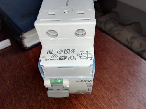

Сообщение A.Li » 06 дек 2016, 22:27
Нормально если УЗО тип А 40А 30мА при проверке батарейкой 1.5В судя по инфе с инета и инфе админа на его сайте (к входу и выходу разные полюса) срабатывает не сразу ( держишь неск.сек. ) а только при отсоединении батарейки когда она аж нагреется ? Попробовал кроной 9В сработало сразу но только при отсоединении кроны, а пока держишь- не срабатывает. Но при этом не похоже на электронное- оно ж совсем тогда б не сработало , а ишо сработало когда подержал 5 сек. магнит. И в его мануале скзано "Электромагнитное устройство, срабатывающее при
определённом значении дифференциального тока". Как какое то тормозное...Или я тормозной..Хотя в роликах показано что при прикосновении батарейкой сразу срабатывает.

A.Li писал(а):Источник цитаты Нормально если УЗО тип А 40А 30мА при проверке батарейкой 1.5В судя по инфе с инета и инфе админа на его сайте (к входу и выходу разные полюса) срабатывает не сразу ( держишь неск.сек. ) а только при отсоединении батарейки когда она аж нагреется ? Попробовал кроной 9В сработало сразу но только при отсоединении кроны, а пока держишь- не срабатывает. Но при этом не похоже на электронное- оно ж совсем тогда б не сработало , а ишо сработало когда подержал 5 сек. магнит. И в его мануале скзано "Электромагнитное устройство, срабатывающее при определённом значении дифференциального тока".
Могу предположить, что в режиме КЗ ток у элемента, оказался ниже требуемого, а в момент отключения элемента срабатывает эффект трансформатора.
Первичка - шина, вторичка катушка реле.
А могет они, как раз, и касаются и размыкают кратковременно?
Как какое то тормозное...Или я тормозной...
"Не упоминай имя моё, в суе" ... плиз! :nea:
Проверка работоспособности УЗО
Сообщение ПАВ » 07 дек 2016, 08:59
Не забываем, что основой УЗО/дифреле является не только дифтрансформатор, а и ПОЛЯРИЗОВАННОЕ реле- реле с одним устойчивым состоянием, не требующим постоянного питания при этом, этим занимается пост. магнит в конструкции. При проверке пост. током полярность имеет значение, т.к. для его опрокидывания нужно поле катушек, противоположное полю магнита. Совпадение полей не приведет ни к чему, реле останется в исходном состоянии.

Сообщение A.Li » 07 дек 2016, 10:11
TOPMO3 писал(а):Источник цитаты А могет они, как раз, и касаются и размыкают кратковременно?
видно что срабатывает при прикосновении на нижеуказанном видео
ПАВ писал(а):Источник цитаты При проверке пост. током полярность имеет значение
втом то и дело что при тип А не имеет https://youtu.be/urMnEqSrzSw?list=PLRqR1WxpylT2_EoOXvRxGfVOVFaty-x3k

Сообщение ПАВ » 07 дек 2016, 10:27
Тогда так- при проверкке своего А вы питание 220 В подавали на УЗО?
Второе- ток в индуктивности всегда больше при размыкании цепи, следовательно и наведенная ЭТС во вторичной обмотке.

Сообщение A.Li » 07 дек 2016, 10:41
ПАВ писал(а):Источник цитаты при проверкке своего А вы питание 220 В подавали на УЗО?
нет, проверял батарейкой и магнитом новое, сегодня планирую подсоединить его на всю проводку квартиры (временно в этажный щит для защиты, пока идёт замена проводки, потом поставлю в щит квартирный). Впечатление что у этого УЗО (легранд made in france) какая то защита от ложных срабатываний - какбы немного с задержкой реагирует на тест с батарейкой. И реагирует независимо от полярности батарейки. Ещё один из города профи отвечал на мой вопрос почему в нашей организации УЗО ложно срабатывали из-за чего их нахрен поубирали он ответил что надо ставить не китайские а хорошие бренды. Вообщем поставлю в щит и проверю кнопкой тест- если ОК то не буду заморачиваться, значит работает.
Сообщение ПАВ » 07 дек 2016, 10:48
А как же можно тип А проверять при отсутствии питания схемы ДА?

Сообщение A.Li » 07 дек 2016, 10:52
ПАВ писал(а):Источник цитаты А как же можно тип А проверять при отсутствии питания схемы ДА?
В смысле как , на видео же видно как- обычно. Вот схема

Сообщение ПАВ » 07 дек 2016, 11:12
Но в тип А есть усилитель, питаемый от той же сети. Нет питания, а какой работе речь? А судя по вашей картинке, там у вас АС.
