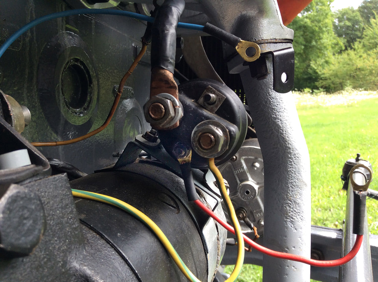

Сегодня удалось проверить реле. Снял короткий видик.
Отключил все провода с маленьких контактов. Подсоединил к ним напрямую "+" и "-" от аккумулятора.
Щелчков нет.
После этого, поставил тестер в режим прозвона, поставил щупы на большие контакты и нажал резиновую кнопку. Тестер запищал.
Какими должны быть мои следующие действия?

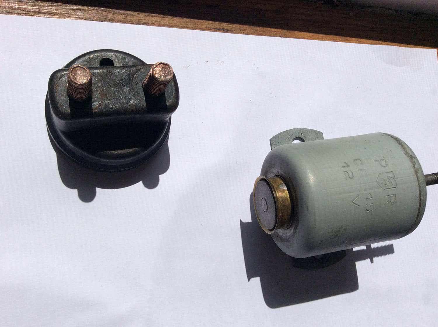

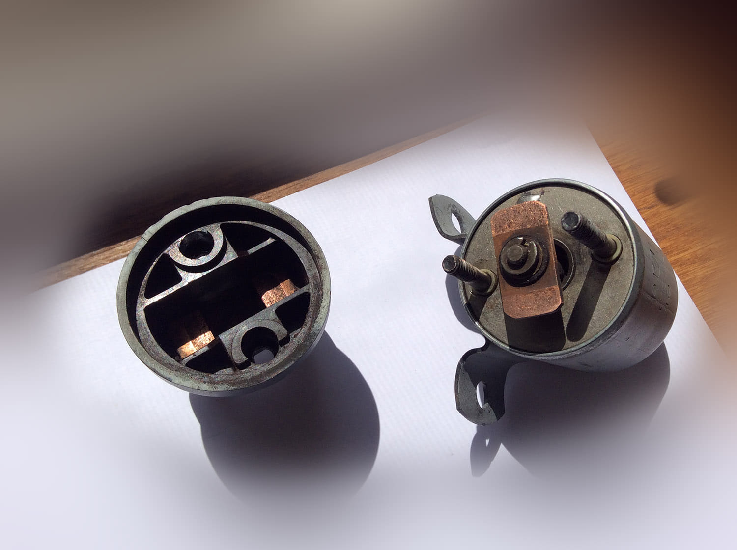

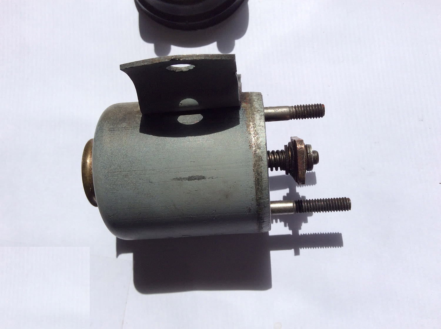

Я снял это реле, которое не хочет щёлкать, и разобрал его.
Показываю результат на фотках и на видео.
Не пойму, как снимается эта внутренняя перегородка, в которую уходят контакты? Там видно оловянную каплю, под неё что-то скрыто, либо отверстие, либо винт.

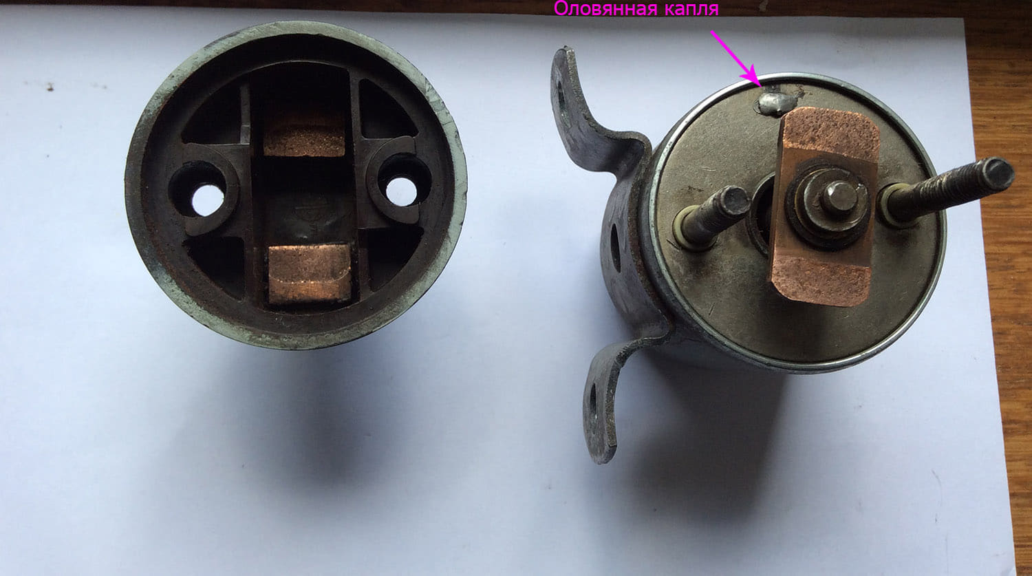

Как я помню, Вы писали, что эти два контакта звонятся, меж собой ... ещё раз возьмите тестер и замеряйте сопротивление:
1. между этими контактами;
2. по очереди ...между оловянной каплей и обоими контактами;
3. если явно невидно, что оловянная капля имеет непосредственный контакт с массой ...заметьте сопротивление между каплей и массой.
Измерения сопротивления начинайте с максимального предела (мегаОмов), постепенно переключаясь на ближайший предел.
Режим тестера - измерение сопротивления, с не прозвонка.
Моё, первоначальное предположение, что в реле, на эти контакты припаяны концы одной обмотки, может быть ошибочным ...возможно там две катушки (втягивающее и удерживающая). Удостоверимся по результатам Ваших измерений.
Если окажется, что там действительно две обмотки, то незначительно изменится схема подключения этих контактов.
Пусть, пока реле будет в полуразобранном виде ...жду результата измерений.

На реле два (маленьких) контакта.
Условно обозначим их цифрами 3 и 4. (1 и 2 пусть останутся для двух больших).
Один из этих контактов является общим для двух катушек ...т.е. к этому контакту припаяны по одному концу, обеих катушек.
Второй конец одной катушки припаян к капле (т.е. к массе).
Второй конец, другой катушки , припаян ко второму контакту.
Общий для двух катушек контакт определится измерением сопротивлений между этими тремя точками ...(при условии, что эти катушки целые, не сгоревшие).

Извините, мне это не надо ... Ваше реле, скорее всего, разберётся без помощи станка.
Возможно со стороны кнопки, предварительно распаяв "оловянную каплю" ... эта капля соединяет второй конец, удерживающей катушки, с массой.
При сборке, вывод катушки опять выводят в это отверстие и запаивают.
Будем надеяться, что катушки рабочие ...не придется разбирать дальше.

А разобрать этот цилиндр (корпус реле) можно только развальцевав его. Перегородка сжата завальцованным цилиндром. Можно попробовать плоскогубцами, но потом будет некрасиво. Но если другого выходи нет, то ничего не поделаешь.
