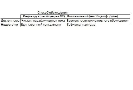

9.На форуме есть 2 принципиально разных способа обсуждения проблем: индивидуальный или коллективный, у каждого свои достоинства и недостатки.
Всякая тема естественным образом зафлуживается. И разобрать, что относится к Вам, а что не к Вам, становится очень проблематично. На форуме никто не даст Вам больше консультаций, чем я. Вам нужно оценить их уровень и принять решение: слушать только меня или еще и других (Вложение)
