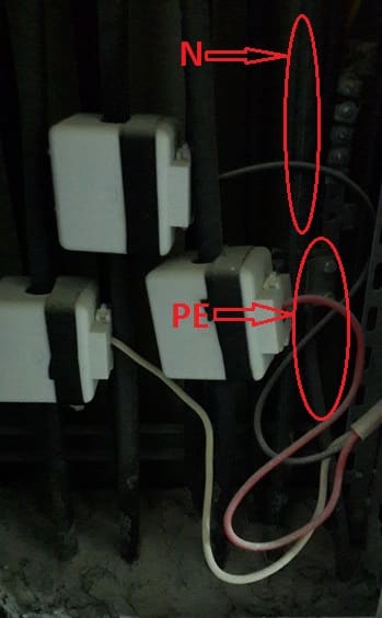

TOPMO3 писал(а):Источник цитаты Вы уверены, что у ТС именно TN-S а не банальное ... TN-C
Уверенным надо быть ему, а не нам. Мы оперяемся на представленную им информацию.
Но судя по фотографии автора ответвлений от магистрального провода в ЭЩ у него не TN-C. Либо TN-S или TN-C-S.

Константин писал(а):Источник цитатыУверенным надо быть ему, а не нам. Мы оперяемся на представленную им информацию.
Человек может не представлять, какая инфа потребуется. :sad:
Константин писал(а):Источник цитатыНо судя по фотографии автора ответвлений от магистрального провода в ЭЩ у него не TN-C. Либо TN-S или TN-C-S.
Акромя трех фаз (ответления), остальное не видно ... на основании такой инфы, давать советы по электрике ... :negative:
Помощь со щитком в квартире
Сообщение Константин » 31 мар 2016, 17:37
TOPMO3 писал(а):Источник цитаты Акромя трех фаз (ответления), остальное не видно ... на основании такой инфы, давать советы по электрике ...
Все там видно. Увеличьте и рассмотрите лучше. 3а ответвлениями сжимами У(Орех) с право после них идет провод N. PE подключено к корпусу в качестве проводника используется проволока d.6\8 либо медь но довольно грязная так как почерневшее все
Да я, что-то не пойму. У вас как у elalex, куча каких-то пустых вопросов на одном месте. Уже было спрошено у автора какая система заземления используется. Был дан четкий ответ.
Msk писал(а):Источник цитаты Земля TN-S.
Вам этого мало? Типа сам хочу убедиться.. тогда топайте к автору и смотрите все сами если ему не верите.
