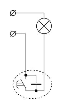

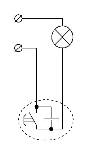

ант@нио писал(а):Источник цитаты Блок защиты :blush:
Сам не пользовался, но лично разговаривал с людьми кто делал ... поставьте в выключателе конденсатор (кажется бумажный).
Счетчик, при правильном подборе конденсатора, не крутит ... спирали ламп держатся нагретыми.
Имхо ... тот "Гранит" работает по тому же принципу ... плавный нагрев.
Какой стабилизатор выбрать
Сообщение ПАВ » 06 ноя 2016, 19:18
И такое делали. А что за душой у Гранита- тайна великая есть. Настораживает слово "нагрев"- до какого значения тока? Где критерий ? Не зная схемы/содержимого потрохов советовать ЭТО рискованно, как минимум. Или за свои деньги, после пары обломов желание советовать темных лошадок, как правило, пропадает.
Насчет "не крутит" относится, скорее всего к старым СЭ, новый покрутит, если будет более 20 мА, вот и считайте.
