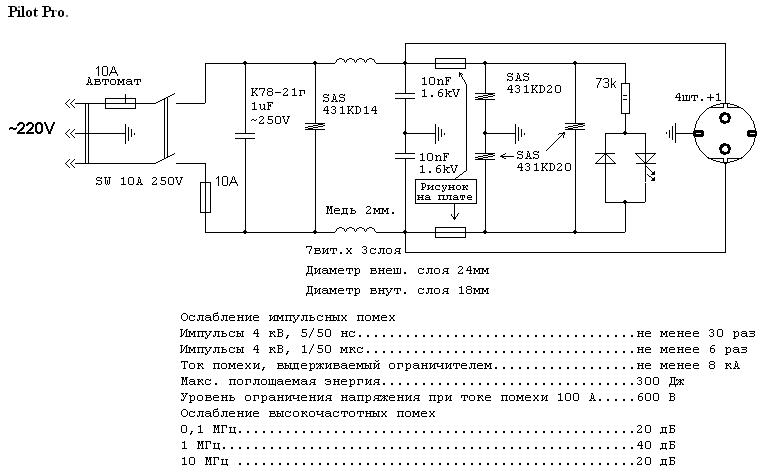

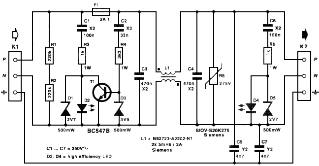

В нормальном устройстве всегда перед варистором и разрядником непременно есть элемент защиты по току, включенный последовательно- АВ, плавкий предохранитель, но быстрый, при открывании варистора или аналога этот элемент должен или сгорать, или отключать все после себя и варистора. В нормальных ИБП компьютеров так и делается всегда. Перенапряжение- сработала защита- предохранитель сгорел- поменяли на аналогичный и норм. ИБП должен работать дальше. Вот это есть нормальная логика защиты. Аналогично и с нормальными сетевыми фильтрами.
В некоторых схемах вместо варистора работает транзистор, тиристор с пороговым элементом- превышение- пороговый элемент отработал свой хлеб- транзистор/тиристор закоротили линию, сгорел предохранитель...

Вот примеры схем нормальных фильтров, тут как раз перед варисторм и есть предохранитель:
