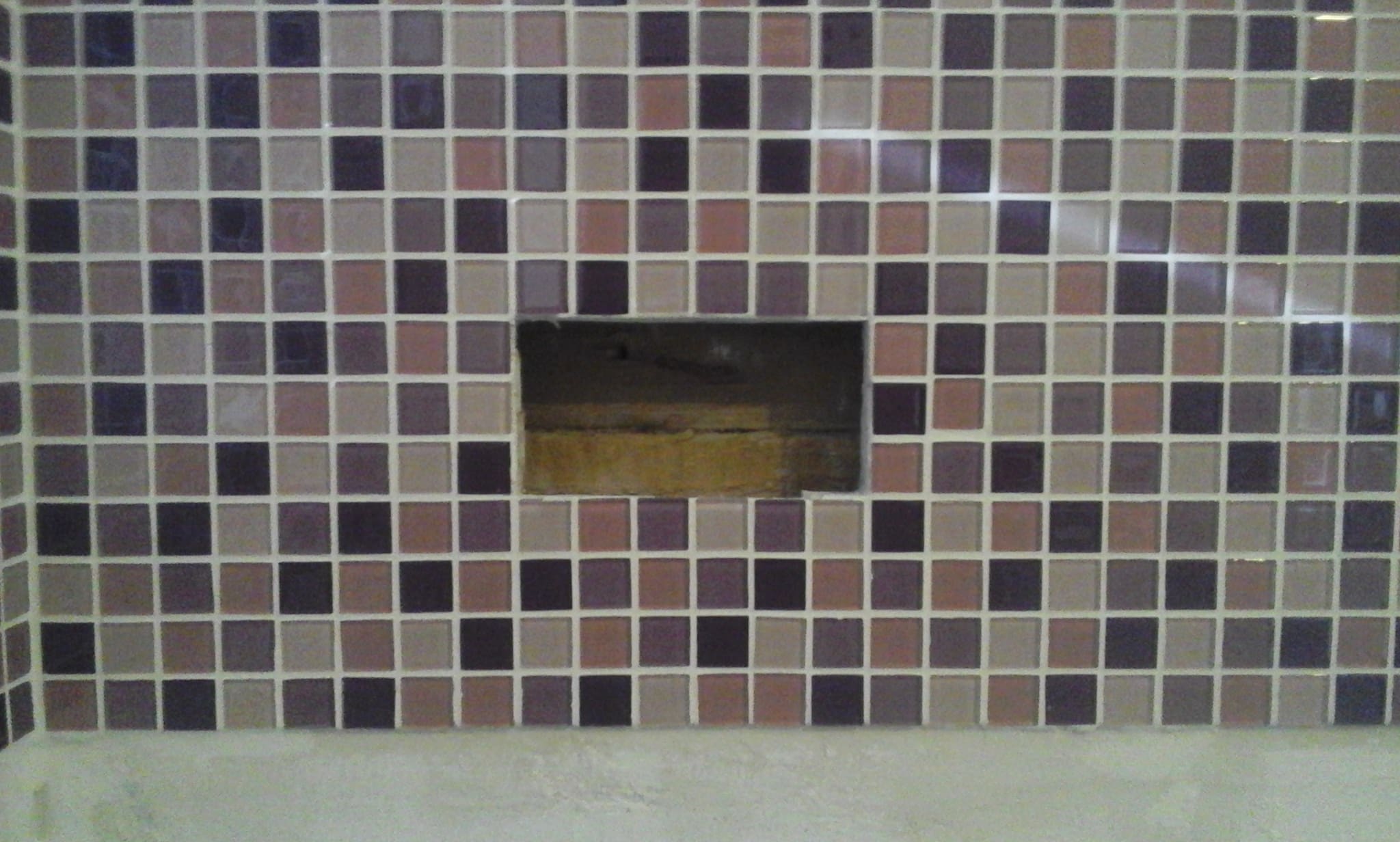

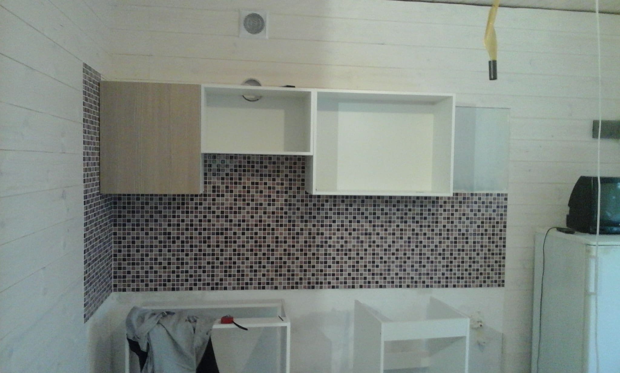

Сложил фартук
И после долгих размышлений - решил, что делать накладные розетки и пускать кабель каналы по верх фартука не буду... Не только не красиво, но и не практично.
Нужно две группы розеток - слева две, в середине - три розетки и включатель...
Начал с левой, так как проще.
Проделал отверстие:

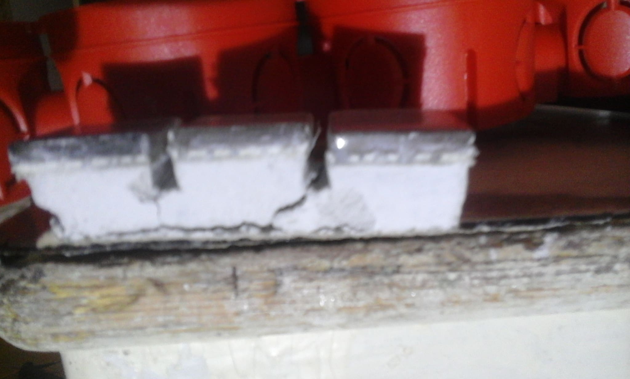

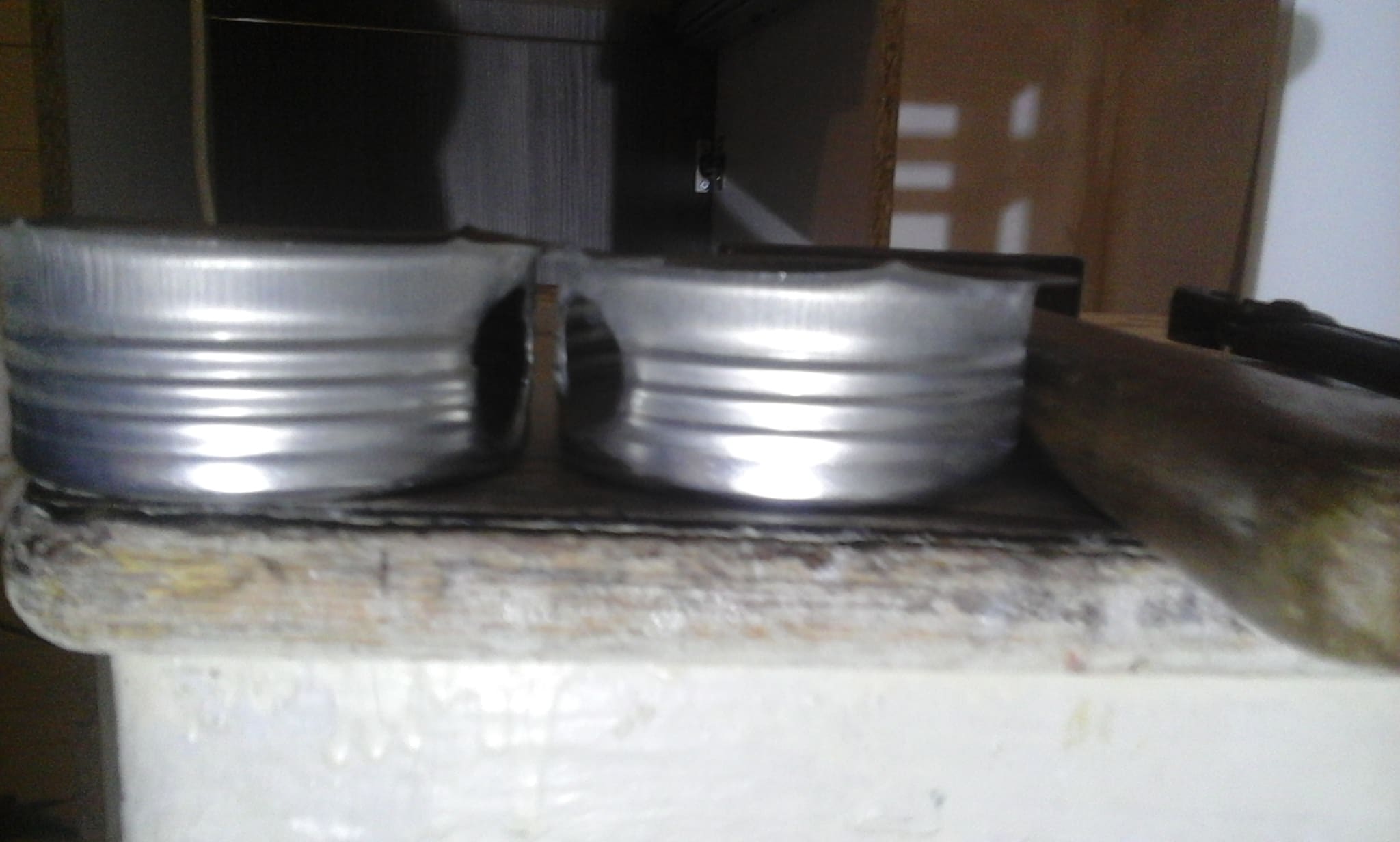

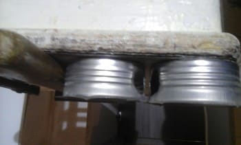

Взял в руки коробки (подрозетники) из металла - как многие и говорили здесь на форуме - Г***но редкостное:
Края острые, глубина маленькая, при установке рядом - между ними расстояние около 1 см и как между ними пускать провода и в чем - не ясно... Выполнены они как в мультике: по принципу "и так сойдет". Ставить их смысла не увидел, так как они ни чего не перекроют, а только с большей вероятностью об них перетрется провод.

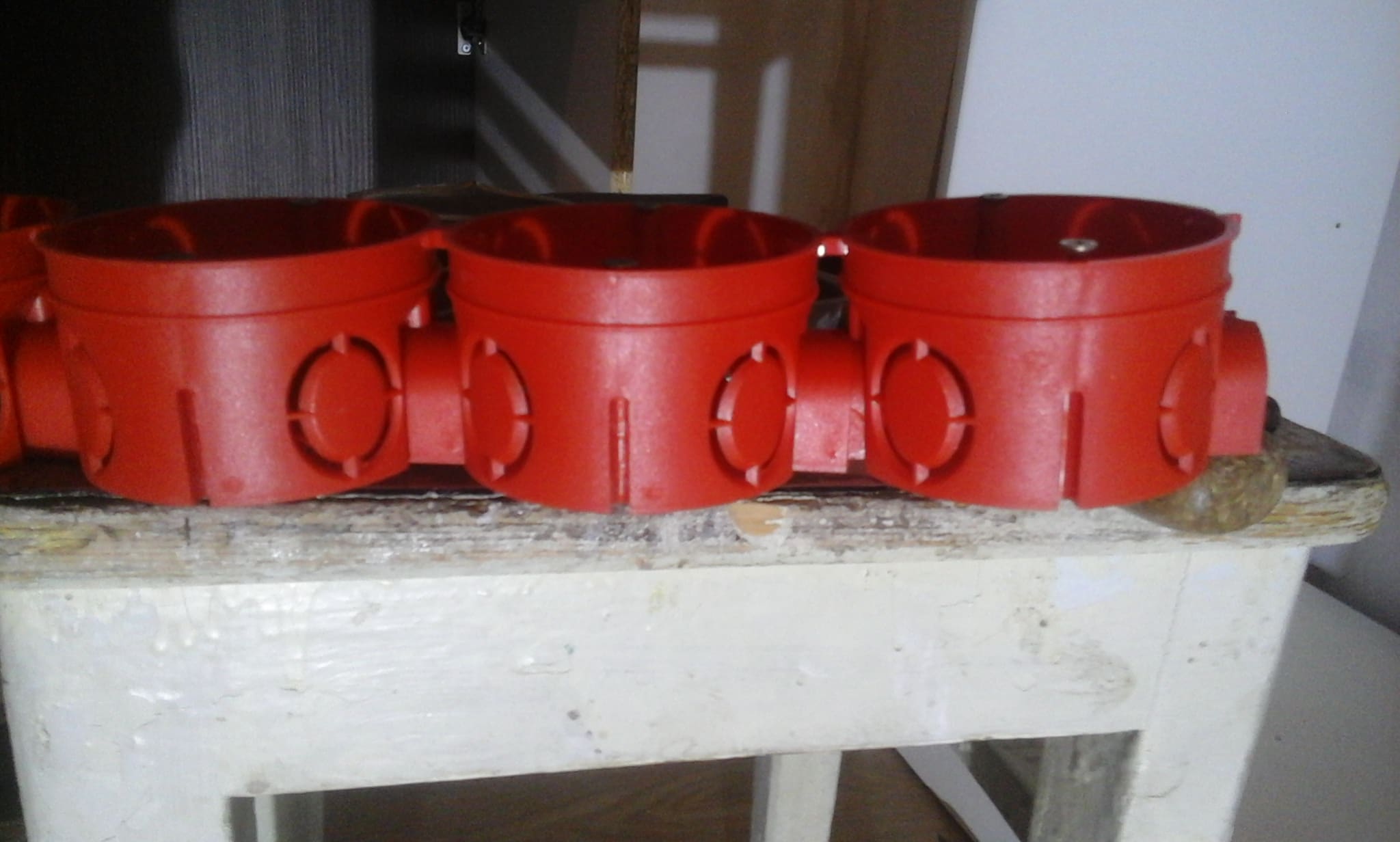

Пошел купил пластиковых за 12 руб:
И крепче и держатся друг за друга и провода закрыты и цена подарок... Почему не сделать такие из металла? Я бы купил - пусть они были бы и в 10 раз дороже...

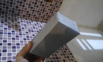

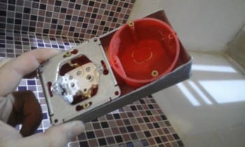

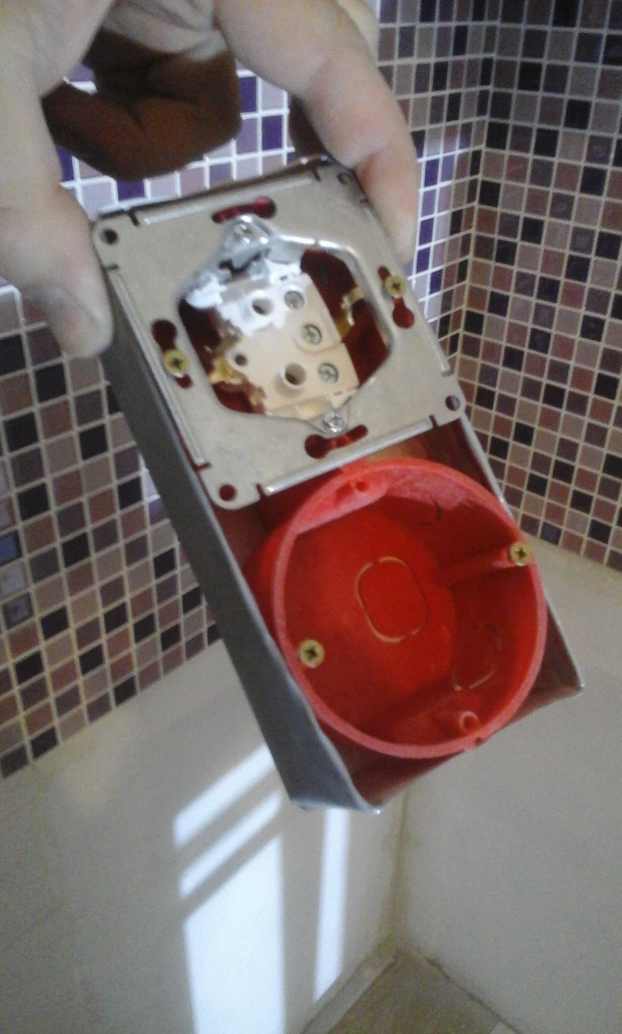

В общем, Так как пластиковые скрытно нельзя, а по сути подрозетник - это и есть самое опасное место, так как обычно - по середине провода авария не наступает - решил сделать мет. подрозетник сам.

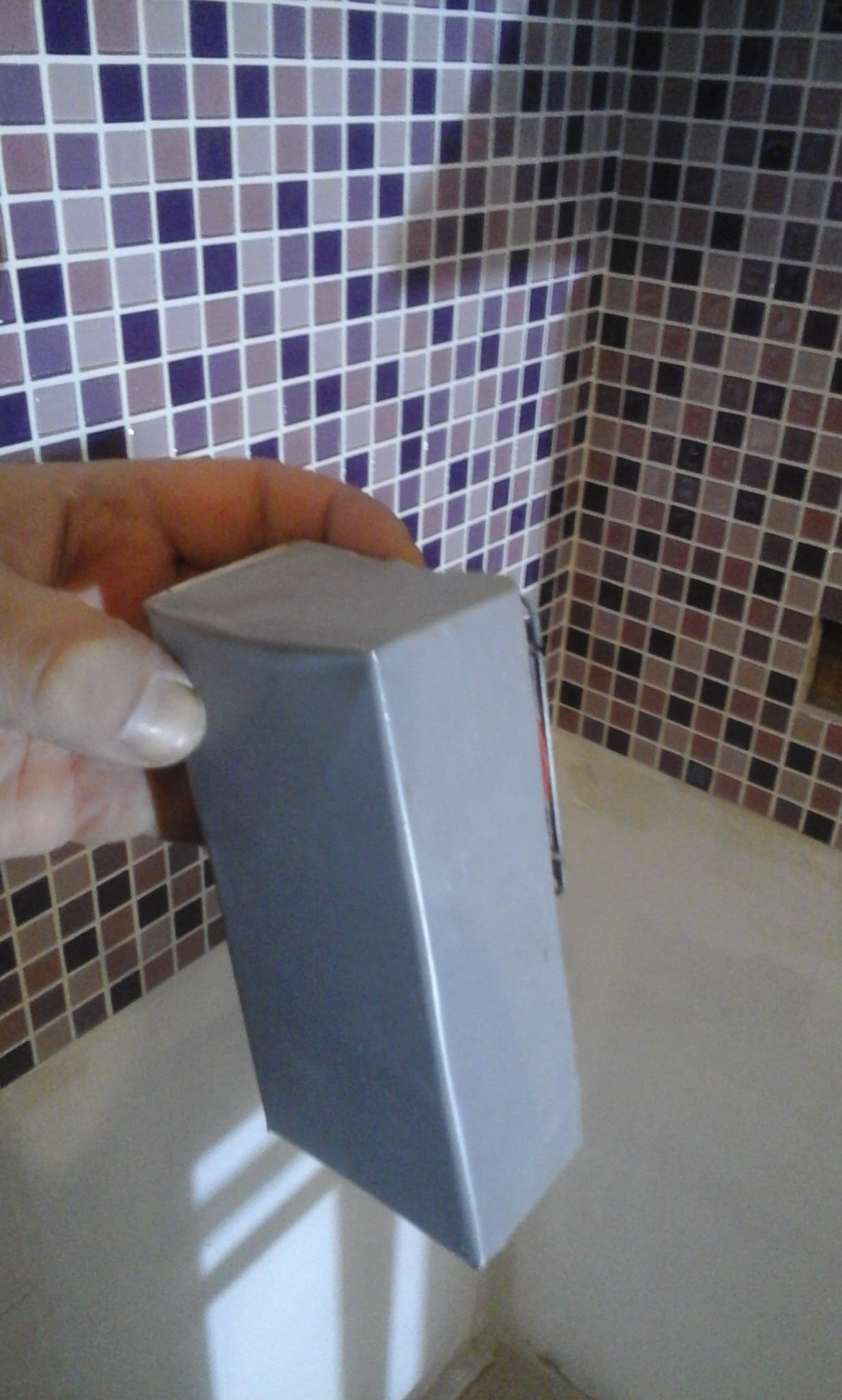

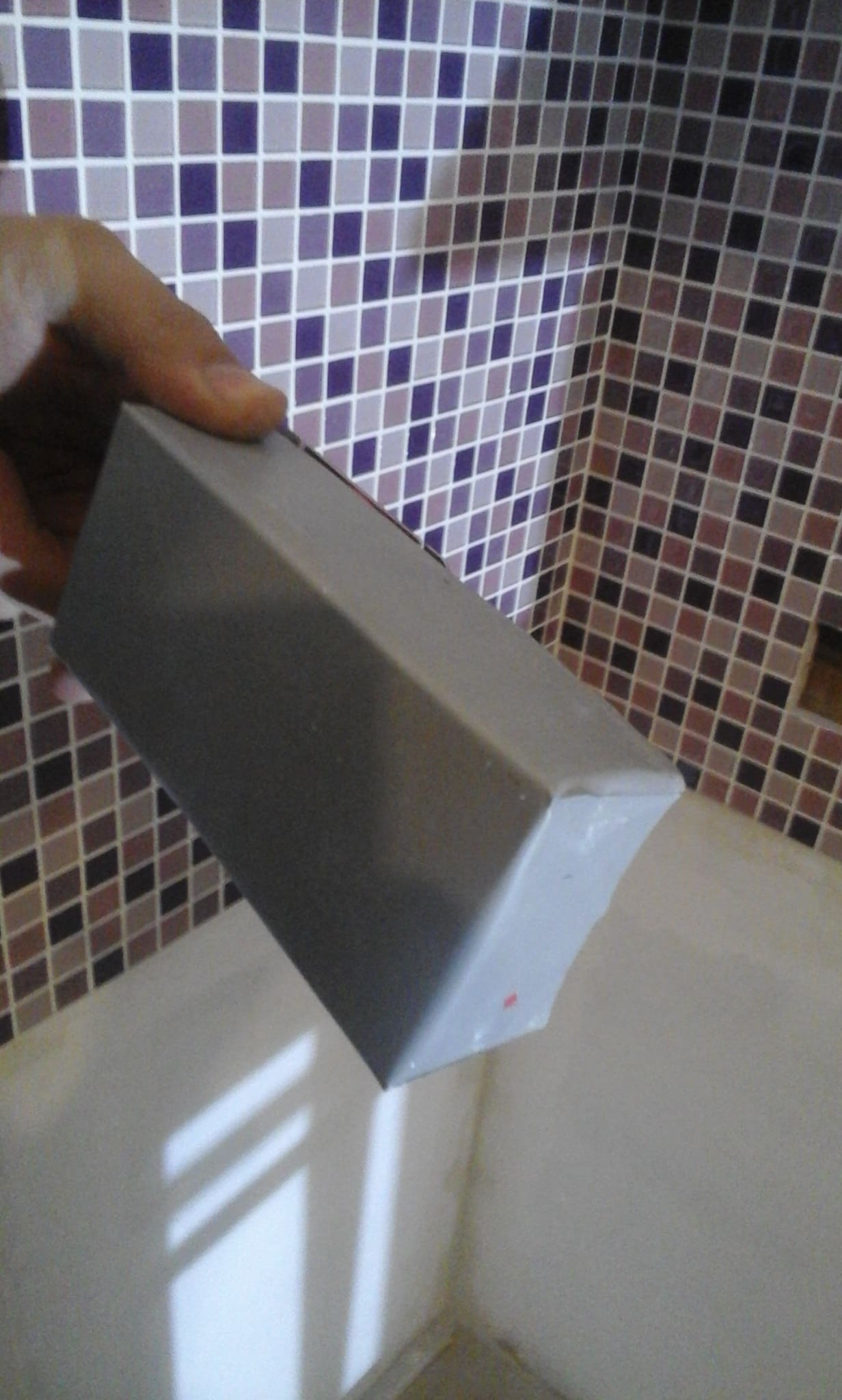

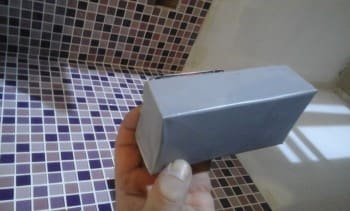

За 15 минут согнул вод такую коробочку:
В общем - теперь все отлично.

1.Металлические монтажные коробки под форму пластмассовых кажутся удобными только Вам. У них будут острые края дырок, их трудно будет соединять в группу, они будут ржаветь, их нужно будет заземлять.
2.А чего это пластиковые скрытно нельзя, а металлические можно? У меня пластиковые получается.
3.Наверно, механизм розетки - самое опасное место, если сечение кабеля и автомат подобраны неправильно. Загорится.
4.Теперь самодельную металл.коробку придется заземлять.

elalex писал(а):Источник цитаты 1.Металлические монтажные коробки под форму пластмассовых кажутся удобными только Вам. У них будут острые края дырок, их трудно будет соединять в группу, они будут ржаветь, их нужно будет заземлять.
Так и у этих острые края дырок и эти будут ржаветь... но при этом они более удобные чем те металлические что есть в продаже.

elalex писал(а):Источник цитаты 4.Теперь самодельную металл.коробку придется заземлять.
Не вижу в этом проблемы. Планирую это сделать.

elalex писал(а):Источник цитаты Интересно, как это Вы будете закреплять металл. коробку в стене?
Саморезом в брус, под шляпку самореза - провод заземления.

Верю. Поэтому я сегодня и спросил: можно вместо трубы, что просит ПЭУ - положить металлорукав(замечу что в ПЭУ не нормируется толщина трубы для провода по меди до 2,5 кв.м. - что полная глупость - тонкая труба - ни чем не отличается от гофрированного рукава)
elalex писал(а):Источник цитаты А пластмассовую коробку саморезом в брус нельзя?
Можно и даже проще. Но разве не лучше пластмассовую в мет. коробочке - как сделал я? Или это излишняя перестраховка?

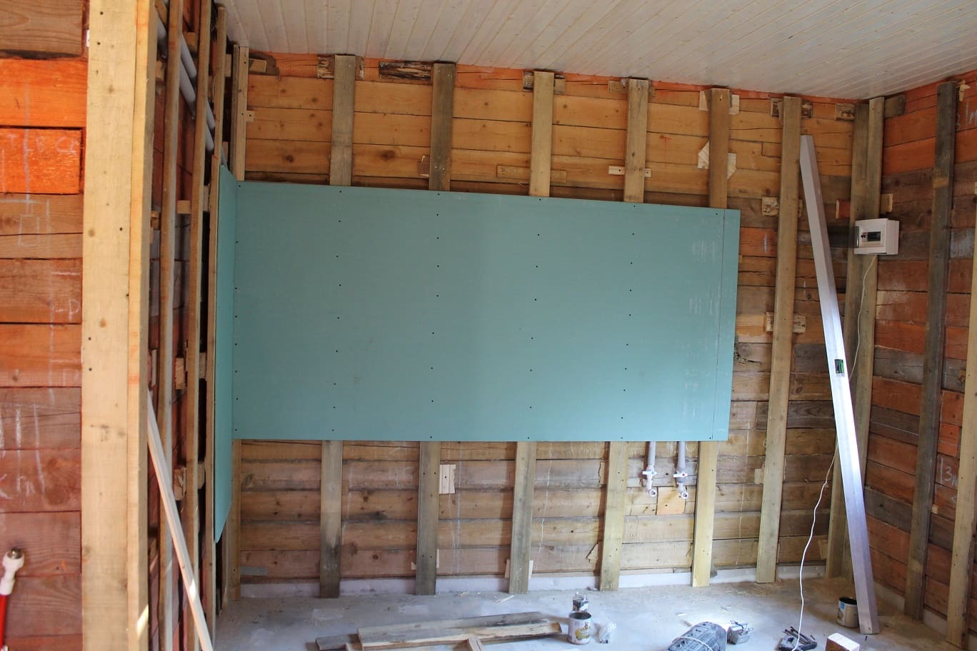

elalex писал(а):Источник цитаты Я так и не понял, как закреплены шкафчики. Если Вам интересно мое мнение, и несложно - нарисуйте разрез стены под ними, вместе со шкафчиками.
Не до конца понимаю - какое это отношение имеет к делу... Но вот, пожалуйста:

IliaBkmz писал(а):Источник цитаты . Но вот, пожалуйста:
профиль пропитан, надеюсь?

Rustok писал(а):Источник цитаты профиль пропитан, надеюсь?
Не без этого, хотя это все ерунда...

а не дешевле было металлический профиль использовать? Или доски оставались?
