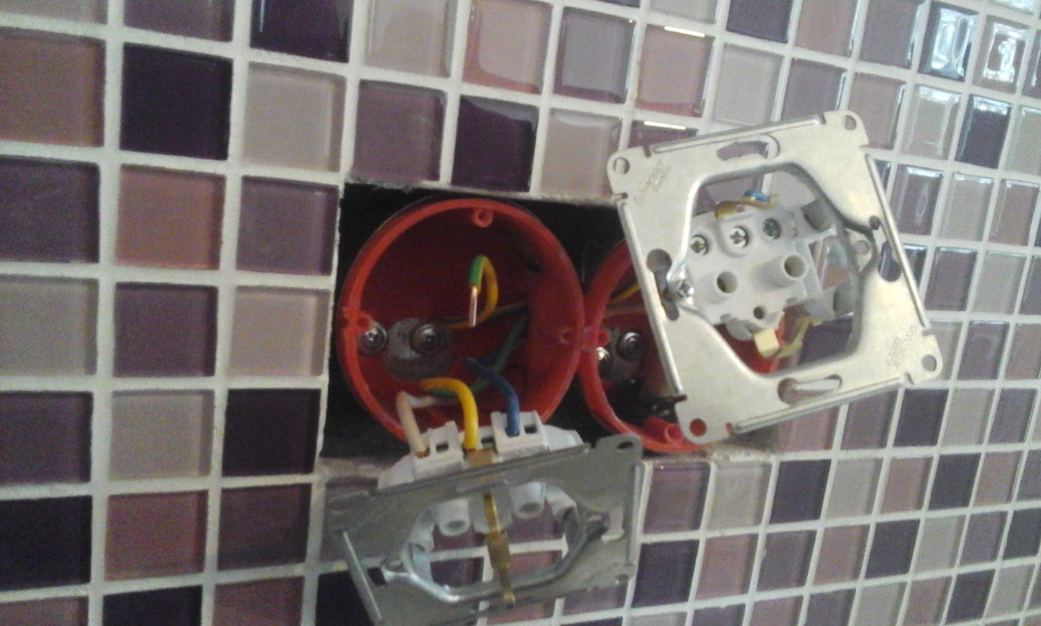

ПАВ писал(а):Источник цитаты Х/з, в моем 16-тиэтажнике 84-го металла вообще нет. Бетон и алебастр. Включатели еще так-сяк, а розетки вываливались аж бегом.
Я себе вот квартиру снял. Так тут розетки просто на проводах весят. Все нехвотает времени починить. А еще как то сомнения берут починю врядли мне за квартплату арендодатель меньше взмет. Даже спасибо не скажет.

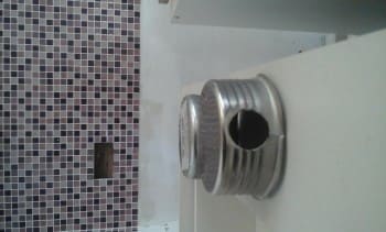

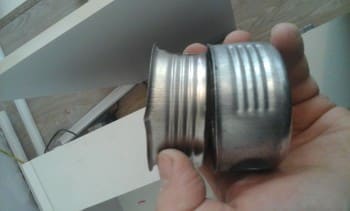

Константин, я вот как раз в такие металлические как у вас на фото - вставил - пластиковые красные - как у вас на фото...
Вот так получилось:

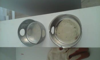

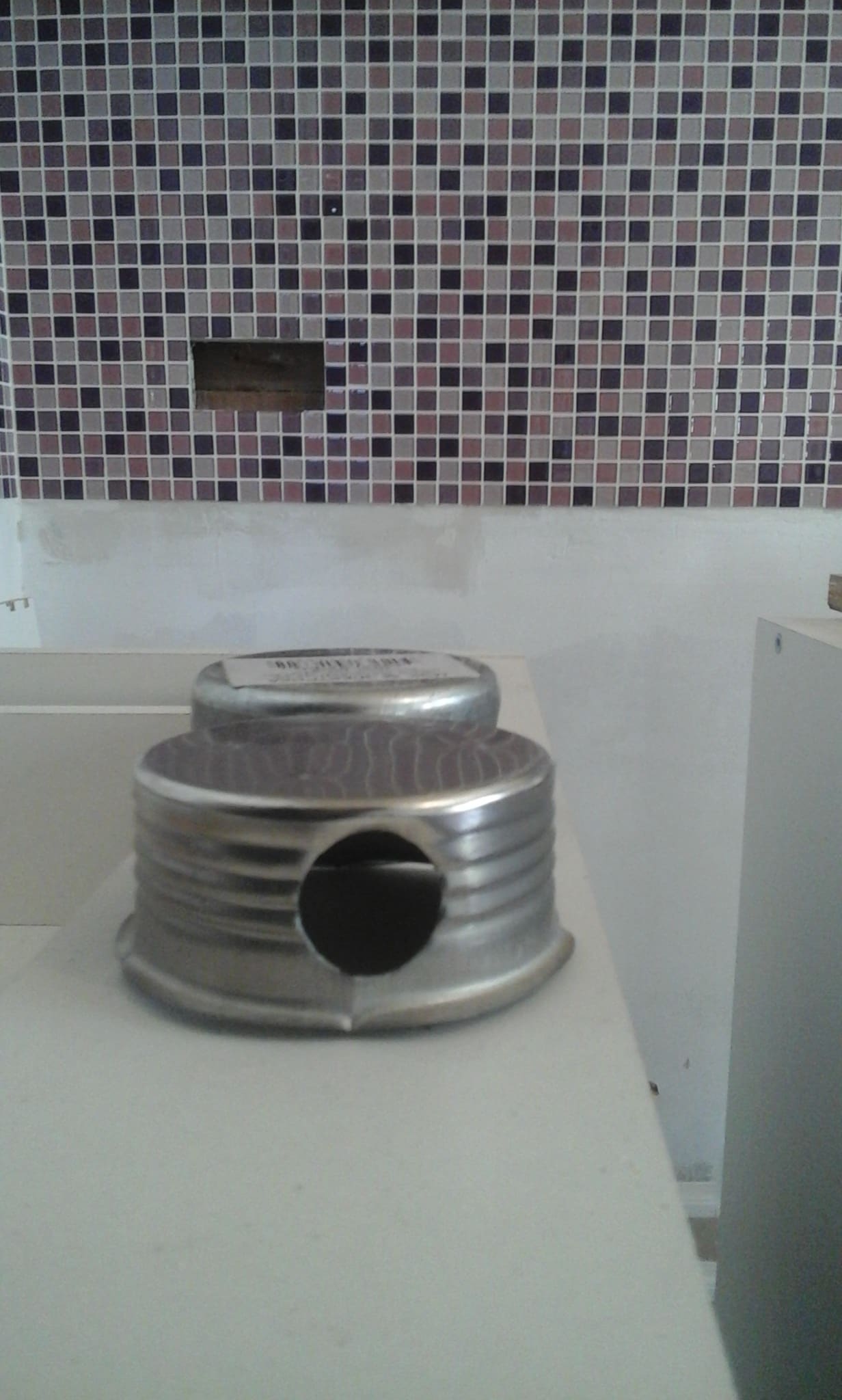

В общем измерил, те подрозетники что купил в Интернете под заказ: у-196 - (перелистал ГОСТ - не нашел нормы по толщине) - измерил микрометром 0,3 мм
Еще купил несколько подрозетников в Леруа (я бы все там купил - но раньше там металлических не было - появились в марте этого года), похожи как на фото у Константин, нет закругленного края и два отверстия,а не одно и еще они более глубокие.
Вот они 0,6 мм - в два раза толще, но что интересно в описании к ним - не слова про установку в дерево... Написано для бетона и металлоконструкций.
Вывод: то что купил в Инете - г***но

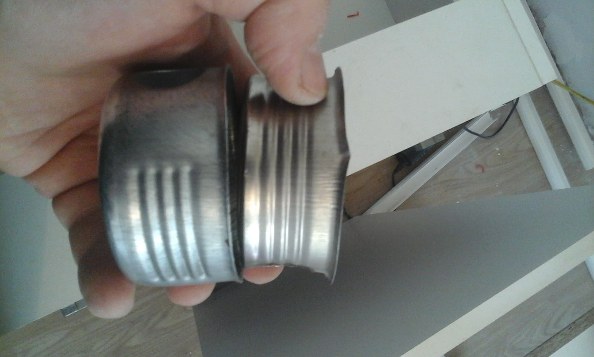

Да да. У меня на фото стакан толщиной 1.3мм .Её я выдалбал зубилом перфоратора из стены. Весьма не окуратно по отношению к этому изделию. Как видите почти целая даже не погнулась. А ваши действительно как консервная банка. Подобие того что описывал ПАВ. Я бы такое и брать не стал. Боюсь она при сжатии в ладони согнется как фольга.
IliaBkmz писал(а):Источник цитаты У меня есть (проверено микрометром, могу скинуть фото - если не верите
Что это за трубы такие? Из детского конструктора чтоли? Скорей всего из декора мебели.

Константин писал(а):Источник цитаты Что это за трубы такие?
На швабрах китайских, если оплетку снять - остается труба с ОЧЕНЬ тонкой стенкой ( рукой можно в любую форму смять - картон и тот прочнее)

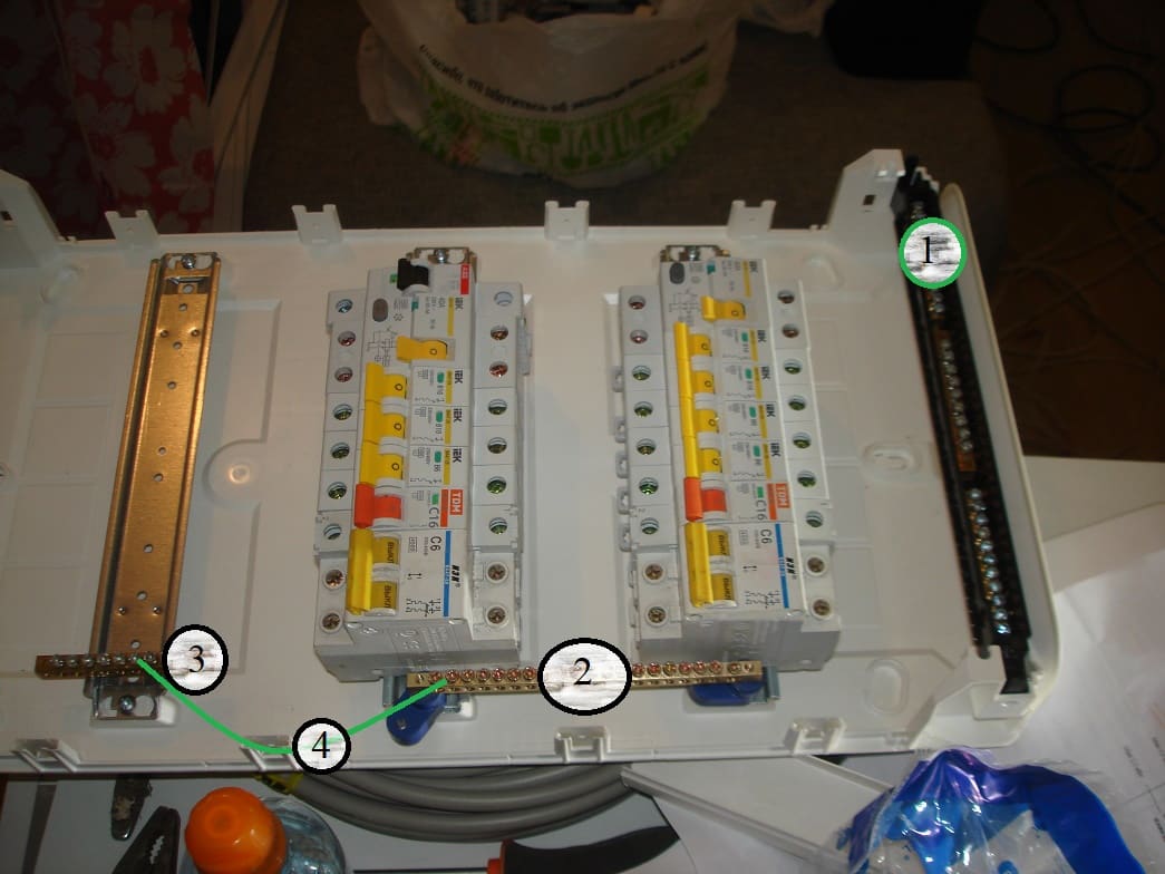

1. Купил щиток HAGER на 36 мод
2. В щитке всего одна шина (отметил №1) В ней две вставки - ноль и земля (на фото уже я вставил третью) - каждая на 11 пин (или как правильно назвать - проводов?). Я вставил еще одну такую же (так можно делать?) Того получилось около 30-ти...
Того - если ставить все автоматы - не хватит этого на ноль и землю для всех - почему нет не только запаса, но и достаточного количества?
3. Могу ли я использовать имеющуюся шину (та что 1) - для ноля (с трех разных узо - на три разных вкладыши - как на фото?)
А для земли - сделать отдельную сбоку или снизу - обычную от ИЕК (на фото номер 2)
4. Если шины земли номер 2 не хватит, могу ли я проводом (номер 4) соединить ее с доп шиной 3?
5. Есть ли смысл тратить время и покупать еще одну родную шину вставки (как номер 1) - для установки ее внизу - по вашему опыту?
6. Может я вообще что-то не до понимаю?
7. Обсуждать расстановку автоматов и УЗО не нужно - они пока для красоты;)
Если я правильно понял фото, то нет не можете. У вас должно быть 4 изолированные друг от друга нулевых шин. Первая -общая, на которую вы заводите N питающего кабеля и с которой уводите нули на три УЗО, а также нули кабелей питающих отдельные потребители, запитанных не через УЗО. На вторую , третью и четвертую нулевые шины, установленные после УЗО1-УЗО3 подсоединяете нули кабелей потребителей, которые защищаются соответствующими УЗО.
Шину РЕ можно делать одну или как вы предлагаете из двух шин соединенных перемычкой сечение которой не должно быть меньше сечения соединяемых шин, во всяком случае не меньше сечения самой большого отходящего РЕ проводника
Сообщение Константин » 02 ноя 2017, 16:24
IliaBkmz писал(а):Источник цитаты 4. Если шины земли номер 2 не хватит, могу ли я проводом (номер 4) соединить ее с доп шиной 3
Да
IliaBkmz писал(а):Источник цитаты 5. Есть ли смысл тратить время и покупать еще одну родную шину вставки (как номер 1) - для установки ее внизу - по вашему опыту?
Шину родную не особо надо так как они все одинаковы,а вот держателей для шин нужно. И почему они не шли у вас в комплекте со щитом пластиковым. Это обязательный атрибут. И всегда поставляется для верхних и нижних креплений если таковы предусмотрены.
IliaBkmz писал(а):Источник цитаты 6. Может я вообще что-то не до понимаю?
Не знаю что сказать.
IliaBkmz писал(а):Источник цитаты . В щитке всего одна шина (отметил №1) В ней две вставки - ноль и земля (на фото уже я вставил третью) - каждая на 11 пин (или как правильно назвать - проводов?). Я вставил еще одну такую же (так можно делать?)
Обычно в бюджетных щитах выбрасываю комплектный шины и ставлю свои на нужное количество групп(проводов). Так как комплектные вкинуты от болды. Если сложить суммарное количество групп таких шин то все ровно не хватит по вместимости аппаратов в щите.
IliaBkmz писал(а):Источник цитаты 3. Могу ли я использовать имеющуюся шину (та что 1) - для ноля (с трех разных узо
Только в случаи распределительной от генератора но не вкоем случаи уже для нагрузки.
