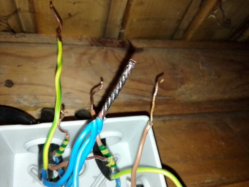

Перед скруткой пассатижами жилы мажу против окисления контакта контактной пастой и в СИЗ.

4.Фото не имеет никакого отношения к тексту - на фото пайка.

elalex писал(а):Источник цитаты 4.Фото не имеет никакого отношения к тексту - на фото пайка.
Ну уж батенька...Это моя личная косичка намазанная контактной пастой.
