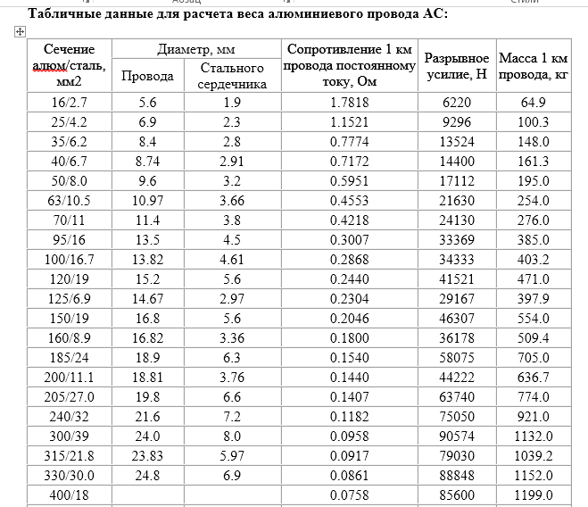

Сообщение mastervictor » 11 фев 2016, 15:32

Сообщение Константин » 11 фев 2016, 15:32
Александр Deltik писал(а):Источник цитаты А я ещё раз отвечаю: при длине в 1 км и диаметре провода 10мм сопротивление составит 0,35 Ом
Откуда эти данные из расчетной таблице производителя? Они ни когда не совпадают с реальностью на смонтированных участках. Притом А10 применялся на ВЛ на фонарное освещение.
Александр Deltik писал(а):Источник цитаты Проверьте, может я на маркировке резистора ошибся: слева направо- жёлтая, фиолетовая, жёлтая, золотая.
Каким способом ? Он же не у меня в руках. Если вы ошиблись в цветах то соответствено щас пишите не верную информацию. Но факт то что к вашему УНН заявлено Сопротивление проверяемой цепи при прозвонке, не более 100 кОм.
Электрофлуд
Сообщение Константин » 11 фев 2016, 15:36
mastervictor, спасибо! Во судя у А16 1.78.Александр Deltik, А у вас у А10 0.35 так еще раз спрошу откуда данные?

Сообщение mastervictor » 11 фев 2016, 15:42
Константин писал(а):Источник цитаты mastervictor, спасибо!
:hi:
ВЛ-0,4 может быть от АС-16до АС-50,то есть в среднем ,для расчета можно брать АС-35.
(чем больше сечение,тем меньше количество скруток)

Константин писал(а):Источник цитаты Откуда эти данные из расчетной таблице производителя?
Конкретно мои- нет, не из таблицы, просто посчитал по удельному сопротивлению.
Константин писал(а):Источник цитаты Но факт то что к вашему УНН заявлено Сопротивление проверяемой цепи при прозвонке, не более 100 кОм.
Ну хорошо, 100 кОм, так 100 кОм. Давайте возьмём вашу таблицу, и учтём ваше заявление о несоответствии её с реальностью- удвоим сопротивление , допустим примем 1 Ом/ километр.
Вы привели в пример линию, длиной 800 метров. То есть её сопротивление составит 0,8 Ом. И мой индикатор её не прозвонит при заявленном сопротивлении 100 кОм???? -абсурд!
Или наоборот: по вами же написаным данным - 100ком этот индикатор прозвонит 10-и мм линию длиной 100 тысяч километров. Однако с 800 метрами он почему-то не справится. Почему? скрутки помешают? :wink:

Сообщение Константин » 11 фев 2016, 17:08
Александр Deltik писал(а):Источник цитаты допустим примем 1 Ом/
По
приведенным данным А16 =1.78 Ома. Ваши 0.35 надо не удваивать а увеличить раз в 6. Ибо сопротивление у А10 должно быть больше чем у А16 так как сечение меньше.
Александр Deltik писал(а):Источник цитаты Вы привели в пример линию, длиной 800 метров. То есть её сопротивление составит 0,8 Ом. И мой индикатор её не прозвонит при заявленном сопротивлении 100 кОм???? -абсурд!
Ну вы же им шланги резиновые позваниваете наверно еще и гидравлические
Александр Deltik писал(а):Источник цитаты Прозванивает даже резиновые шланги,
у которых сопротивление должно быть как минимум мегаом и выше. А прибор на 100кОм. Вот это абсурд.Так, что соглашусь только представленном испытании действующей линии. А не от расчетных цифр которых Александр Deltik, сам выдумал. Я вот провожу замеры петель на объектах и каждым разом они разные, тем самым и на соединениях. Вы точно уверены, что у вас на испытуемом участке будет переходное сопротивление то которое я вам назвал? А если больше?
Александр Deltik писал(а):Источник цитаты Почему? скрутки помешают?
Переходное сопротивление на соединениях, сопротивление проводника, окислы на соединениях для преодоления которых тестирующее напряжение окажется слишком мало. Кстати какое оно у вашего прибора? Я бы не спорил если бы у вашего прибора как у мегаометра было тестирующие напряжение до 1000. В полне реально, а если до 24в то нет.
