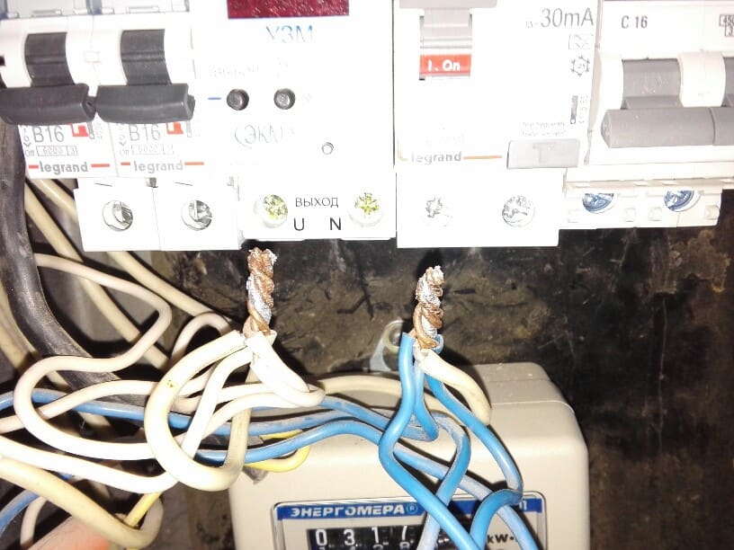

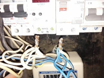

Внатуре, ребята, кто сказал что так нельзя соединять алюм с медью ? Много лет в ЭЩ и ничо... :wink:

A.Li писал(а):Источник цитаты Внатуре, ребята, кто сказал что так нельзя соединять алюм с медью ? Много лет в ЭЩ и ничо... :wink:
Люм с медью - гальванопара.
При наличии в воздухе влаги (а время от времени это всегда случается) будет иметь место
окисление - следовательно ухудшение контакта и нагрев, а при повышенной температуре окисление усиливается и т.д и т.п.
Короче система идет вразнос (т.наз. положительная обратная связь).
Много лет - это не показатель - может и 30 и 40 лет простоять,
а потом в один день умереть, так ладно бы тихо померла, а то при этом процессе
еще и пожар норовит устроить.
З.Ы. Люди тысячелетиями на мамонтов охотились с каменными топорами
и тоже ничего (да кто-то погибал, но кто-то ведь и выжил - и то что
мы (их потомки) сейчас живем - лучшее тому доказательство),
но это не означает, что нужно бросить все, выкопать каменный топор
и пойти охотится на мамонтов :biggrin:

Darth Abbadonyz А я бы еще и добавил. Если уйти от гальванопары, то это выражение "...много лет в ЭЩ и ничо..." умножил бы на 100.
