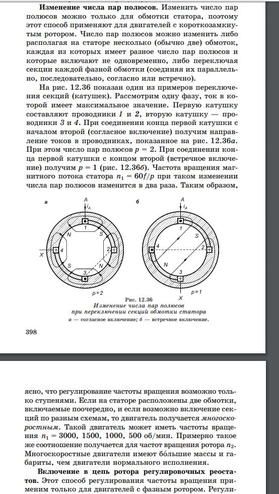

Стоит ли искать? Тама, по Вашей теме, одной страницы не набирается ... всё что я писал в предыдущих постах, почти точно сходится.
Вот Вам эта страничка ... в этой главе книги рассматриваются все варианты регулирования частоты вращения асс_двигателей.
Книгу за 73 год не нашел ... эта за 2016 (8_е переиздание стереотипное) ... :biggrin:

TOPMO3 писал(а):Источник цитаты Вот Вам эта страничка ... в этой главе книги рассматриваются все варианты регулирования частоты вращения асс_двигателей.
Спасибо. Похоже, эти справочники не для моего уровня. Я всё равно ничего не понял, особенно когда обмотки встречно включили.

Александр Deltik писал(а):Источник цитатыСпасибо. Похоже, эти справочники не для моего уровня. Я всё равно ничего не понял, особенно когда обмотки встречно включили.
Гм ... я писал, что не спец по "внутрянке" у движков, но благодаря Вашей темы, врубился ... а в этих справочниках просто нашел подтверждение своим изысканиям. :smile:
