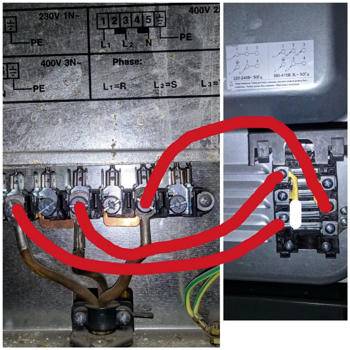

То есть я могу подключить по схеме от старой печи? (Перемычка между 2 и 3, 4 и 5)И как я понял, старая плита подключена была без заземления
Вот так?

And:
1.Для подключения плиты (или печки, или для Вас это одно и то же?) нужно соединить все её фазные выводы вместе и подать на них фазу с розетки. Нулевые - тоже вместе, и подать на них ноль с розетки. Третий провод кабеля - защитный.
2.Подключение старой плиты непонятное. Разберитесь, что у вас с розеткой, вилкой и кабелем.

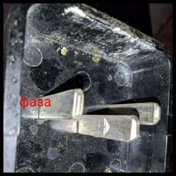

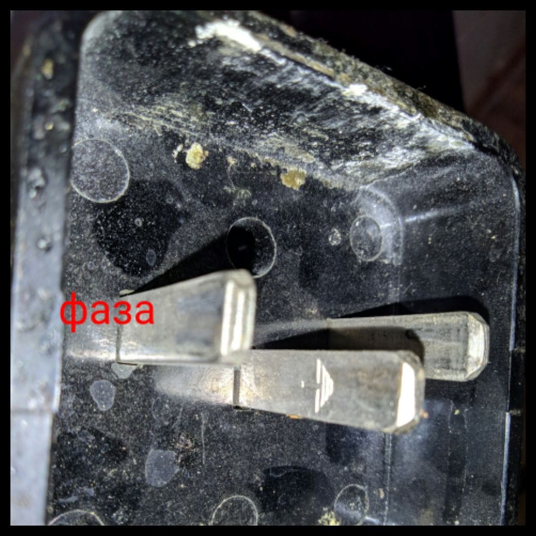

Выяснил что в розетке действительно 1 фаза :) на вилке посередине значок земли, на сколько это правдиво не знаю, если так, то оставшийся провод это ноль?

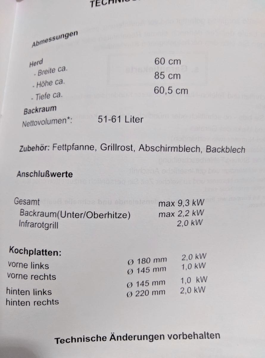

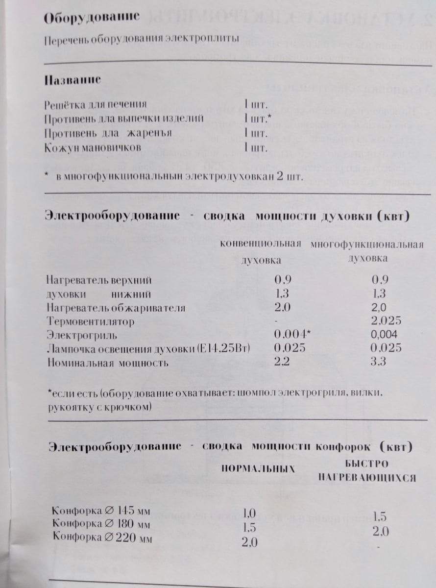

Вот, даже руководство сохранилось от старой.
Подключение электроплиты 3,5 (кВт)
Сообщение TOPMO3 » 26 окт 2018, 17:36
And писал(а):Источник цитаты... руководство сохранилось от старой.
Какова мощность в сумме (всех комфорок)?

And писал(а):Источник цитаты Выяснил что в розетке действительно 1 фаза :) на вилке посередине значок земли, на сколько это правдиво не знаю, если так, то оставшийся провод это ноль?
Новая плита Haier HCX-5CDPX2
Старая Hansa fcew616448
Что это??? Если розетка на стене, в ней не может быть никогда торчащих оголенных контактов под напряжением! Все оконечные настенные соединители могут иметь только закрытые и защищенные гнезда. Но не штыри. Или это- розетка на корпусе плиты?

Это вилка у плиты на фото, хотел показать значек на центральном контакте :) розетка на стене, не стал фотать:)
В русском руководстве суммарной мощности не нашёл, а вот на немецком написано 9.3 по моему:)
Сообщение TOPMO3 » 26 окт 2018, 18:11
And писал(а):Источник цитатыВ русском руководстве суммарной мощности не нашёл, а вот на немецком написано 9.3 по моему:)
Ну коли мощность старой плитки больше новой ... смело можете использовать кабель от старой. :yes:
