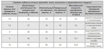

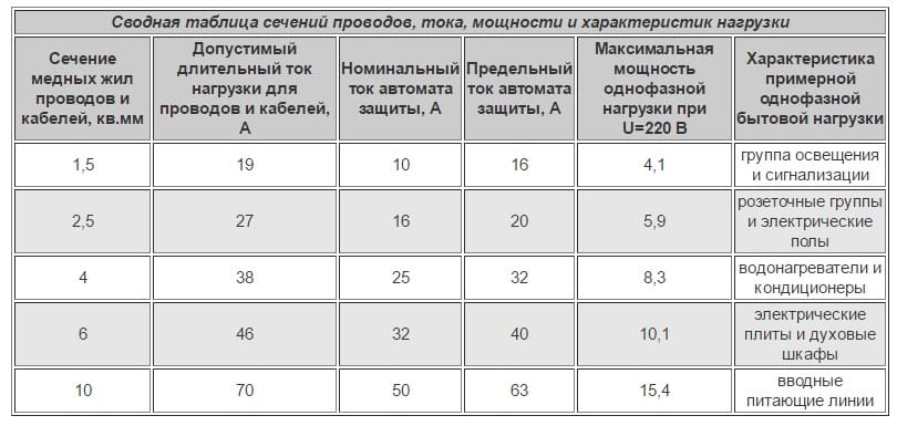

IliaBkmz писал(а):Источник цитаты 16км.мм - по меди? Не много ли? По таблице - 6 кв.мм. - для духового шкафа и плиты - достаточно с запасом
Не знаю какую таблицу смотрели, но выбор кабеля и атомата пропускать без большого нагрева Ваши 7.7квт - это 35 А. Я уже писал выше что можно автомат 32 А т.к. в основном плита не вся одновременно нагружена. И кабель соответственно 10кв.

Сообщение IliaBkmz » 16 фев 2017, 15:30
A.Li писал(а):Источник цитаты Не знаю какую таблицу смотрели, но выбор кабеля и атомата пропускать без большого нагрева Ваши 7.7квт - это 35 А. Я уже писал выше что можно автомат 32 А т.к. в основном плита не вся одновременно нагружена. И кабель соответственно 10кв.
Смотрел такую:

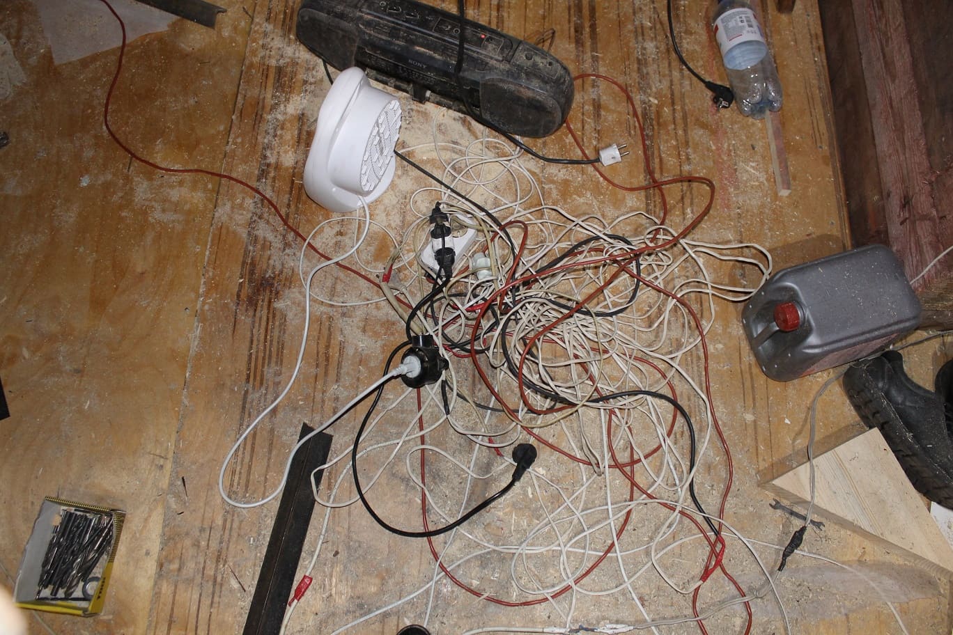

Сообщение IliaBkmz » 16 фев 2017, 15:37
IliaBkmz писал(а):Источник цитаты Если у вас ситуация ещё хуже, делайте проводку в стальных трубах.
В данный момент - все на честном слове:

IliaBkmz писал(а):Источник цитаты Смотрел такую
имхо таблица не правильная, где такую надыбали ? нужна таб.1.3.4 ПУЭ и коэффициенты кратности перегрузки автоматов - внимательно почитайте https://nemetzelectro.wordpress.com/2013/05/12/как-выбрать-автоматический-выключат/
Вам надо научиться подбирать автомат и кабель к нагрузке.

IliaBkmz писал(а):Источник цитаты В данный момент - все на честном слове
:biggrin: всё норм для ремонта, а как иначе ? тока чуть провода бы упорядочить, а то сам попадёшь в сети, и наступать на них бы не надо. И музыка в помощь :good:

A.Li писал(а):Источник цитаты имхо таблица не правильная, где такую надыбали ?
Ну это скорее к вопросу советов в Интернете...

A.Li писал(а):Источник цитаты всё норм для ремонта, а как иначе ? тока чуть провода бы упорядочить, а то сам попадёшь в сети, и наступать на них бы не надо. И музыка в помощь
Да я их периодически распутываю, но хватает не надолго...
