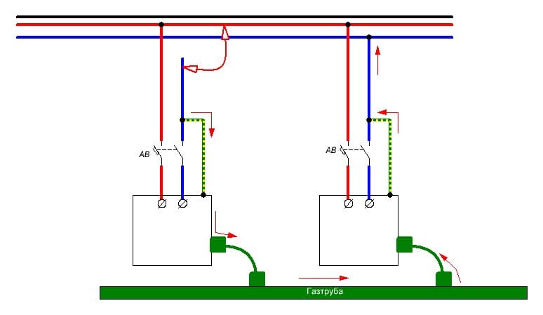

ПАВ писал(а):Источник цитаты Мне интересно, почему ток побежал по более длинному и тонкому пути, а не по короткому, как гласит теория. Неужели сопротивление цепи поджига настолько меньше?
В данном случаи получилось два источника ЗУ.
Один это повторное заземление выполненное непосредственно на вводе.
Второй источник ЗУ это газовая труба ( горизонтальный заземлитель)
Сопротивление этих двух ЗУ разное, и вероятность что ЗУ газовой плиты меньше чем ЗУ повторного без сомнения.
Теперь о попадании фазы, которую ошибочно подали на PEN проводник..
Так как автоматы были отключены, ( со слов автора топика). То рассматривать нужно только пути по РЕ проводнику.
Одну точку КЗ мы имеем непосредственно на шине РЕ на вводе кабеля в дом.
А вторую точку КЗ мы имеем на газовой трубе. Вот самым слабым местом оказался металлорукав газового шланга. Вот он то как раз и оказался источником нагрева .
То,что описал ТС,надо еще перепроверять!
Это его виденье ситуации!ТС был в шоке!А как было на самом деле,уже ни кто не скжет!
Ни одного фото,путанные речи.....и Ванги давно с нами нет!
Возгорание в частном доме TN-C-S
Сообщение TOPMO3 » 21 мар 2017, 13:52
ПАВ писал(а):Источник цитатыНасчет разобраться- таки да, интересно. Мне интересно, почему ток побежал по более длинному и тонкому пути, а не по короткому, как гласит теория. Неужели сопротивление цепи поджига настолько меньше?
А я вот вообще не пойму, про какие пути Вы гутарите ... по моему там был один и только один путь. :nea:

ПАВ писал(а):Источник цитаты Если этого негодяя нет, нет и контакта с землей, да? Или нет?
Есть или нет - не знаю, не я строил.
Если контакта с землей нет, по какой причине ток туда побежал?
Туда ток не побежал - он не дурной ... у него более легкий путь (малое сопротивление) был. Я в схеме показывал ведь этот путь - там вообще ни земля, ни "земля", ни заземлители ... ни какой роли не играют.
Если схема не понятна перечитайте посты от ВОСТОК ... он же всё обсказал. :smile:

1 точка КЗ
Провод PEN от столба до шины РЕ ( ГЗШ ) сечение 16 алюминий.
Провод от ЗУ до шины РЕ ( ГЗШ ) сечение 10 медь.
2 точка КЗ
Провод от РЕ ( ГЗШ) до розетки плиты сечение 2,5 по меди ( в лучшем случаи) или 1,5 по меди .
Провод от розетки до корпуса плиты 1,5 по меди
Бронишланг от корпуса плиты до газовой трубы ( эквивалент примерно равен сечению 1-3 по меди, нужно считать).
Допустим ток короткого замыкания равен 100 А.
Провода в точки 1 будут греться но не критичен такой ток .
Провода в точке 2 вероятность при таком токе их возгорания будет зависеть от времени длительности воздействия.

Сообщение TOPMO3 » 21 мар 2017, 20:00
Восток писал(а):Источник цитатыВот именно что там контакт с землей был.
Какую роль играет тут контакт с землей?
Ток, с начала до конца, шел по металлу.
Почему Вы рисуете 2Р автомат?

Сообщение TOPMO3 » 21 мар 2017, 20:18
ПАВ писал(а):Источник цитаты ГЗШ- сама по себе, как название, или таки связана с землей?
Труба точно заземлена, есть достоверная информация, или версия?
Какая разница?
Если есть выбор - ток пойдет по металлу или в землю?
Леопольд писал(а): Почему Вы рисуете 2Р автомат?
Для того, чтобы было понятно, что ни фазный, ни нулевой провод в этой ситуации не принимали участие.

Вот ток побежал по ИЗОЛИРОВАННОЙ!!! трубе, не водопроводной, КУДА??? Где там, за каким поворотом заземление? Повторю- газовые трубы все изолируются. Не верите?
Чо орешь?
Труба изолирована! :biggrin: Чо ... резьба на отводе и резьба на шланге тоже изолирована? ... заземлена труба или нет - в данном случае это не имело значение .... ток протекал полностью по металлу ... я на картине спецом заземление нигде не показал, коли он ни при делах. :biggrin:
