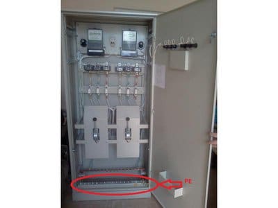

Здравствуйте! Шины PE управляющая компания в этажных РЩ может не устанавливать в целях экономии, в большинстве случаев так и делают. А вот выполнить заземления могут. Посмотрите внимательно не идет ли от этажного РЩ стальная полоса или толстая проволока она может находиться в шахте щита где проложены силовые кабели или с наружи. Именно таким способом выполняют заземления металлокорпусов в старых домах для экономии средств. Также если у вас РЩ установлены на стояках это такая металлическая труба в которой положены кабели то посмотрите внимательно приварены ли они к корпусам вашего РЩ если да то нужно будет спуститься в низ к последнему и посмотреть нет ли там ответвления также стальной полосой или проволокой к ВРУ. Если подобная структура имеется то остается заглянуть к ВРУ. Это большой шкаф с общедомовым прибором учета, набором предохранителей и рубильником разъединителем.
В нем увидите стальную шину РЕ к ней должны быть подключены РЕ проводники от ваших этажных РЩ и где-то с улице такимже способом должен быть подключен проводник от ЗУ. Если так все есть то в вашем доме смонтирована система заземления. Если только вводной 4х жильный кабель То у вас только TN-C (именуемое занулением).

Восток, в 90х годах я отрабатывал практические работы в ЖКХ и мы Рубильники и шкафы ставили в таких домах. После монтажа обязательно подключали их к ЗУ монтируя его в случаи отсутствия. Так, что есть его наличие или нет это пусть узнает наш автор вопроса. Нам гадать не нужно.

Stanislav.Poliakov, Если можно еще крупный план или сами ответьте нет ли металлической полосы или проволоки приваренной к корпусу ЭЩ с наружи?

В домах 65 года таких типов этажных щитков как привел на фото Stanislav.Poliakov еще не было.
То фото что прикрепили вы относится к ВРУ но не к этажным щиткам.

Восток писал(а):Источник цитаты То фото что прикрепили вы относится к ВРУ но не к этажным щиткам.
Я в курсе этого. Прочтите о чем речь шла. Описывал я ВРУ где у него находится ГЗШ для этого и прикрепил его фото с отметкой расположения.
Восток писал(а):Источник цитаты В домах 65 года таких типов этажных щитков как привел на фото Stanislav.Poliakov еще не было.
Это не важно каких габаритов они и вида. Нужно было узнать подключено ли к такому щиту ЗУ или нет. По выложенной фотографии видно, что подключения с внутренней стороны к ЗУ к корпусу нет. Нужно убедиться в отсутствии на внешней лицевой.
