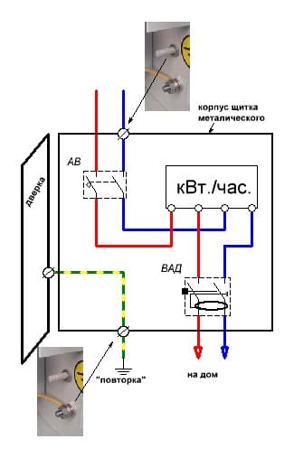

Смотрим варианты прихода PEN проводника на шины по ГОСТ Р 50571.5.54-2013 ( рисунок 54.1)
Их три варианта. Но так как у вас шина на которую приходит PEN проводник нужно опломбировать от лишних претензий, то вы выполнили по варианту 3 ( Пример 3 по ГОСТ)
В первых двух случаях стоит перемычка между шинами PE и N и повторное заземление сидит на шине РЕ
В третьем примере есть шина на которой произошло разделение, и от нее уходят PE и N.
Вот об этой шине вам и писал tupos и я.
Теперь сравните ту схему которую выложил я со схемой ГОСТ.
PS/ в третьем примере есть ошибка в рисунке в названии шин .

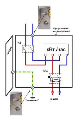

Усё ... разобрался с "отдельными зажимами". :wink:
Можно было (имхо) вообще без шинок обойтись .... согласно такой схемы.
Я ошибаюсь?

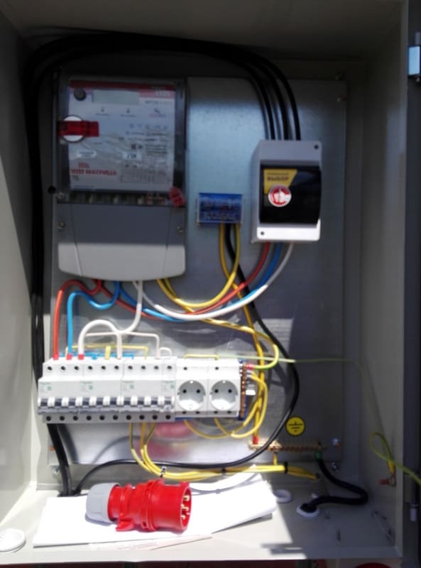

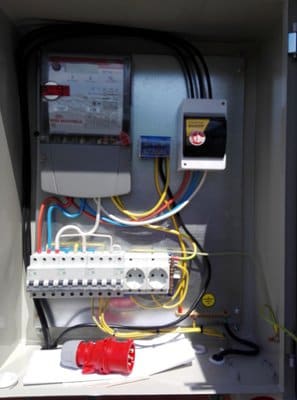

Замечания при приеме в эксплуатацию вводного распределительного устройства
Сообщение mastervictor » 04 май 2016, 16:15
Близкий к "идеалу"!
