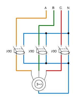

Я рекомендую при проектировании линий на:
- варочную поверхность (стандартный клеммник - 3 фазы, 2 ноля, заземление)
- 3-фазный двигатель звездой 220/380 с выведенными 3 нолями.
применять 3 пары - (фаза+ноль) для возможности запитки от 1-фазных УЗО и против последствий внутреннего обрыва ноля в поверхности
Явно получаются фазные ноли.

elalex писал(а):Источник цитаты Я рекомендую ...
- 3-фазный двигатель звездой 220/380 с выведенным нолем - применять 3 пары - (фаза+ноль) для возможности запитки от 1-фазных УЗО и против последствий внутреннего обрыва ноля в поверхности.
Требуется перевод "отстающим" ... по отдельности слова понятны, а в составе Ваших предложений - не очень.

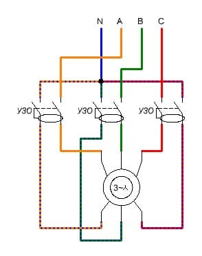

На картинке - как я понял ...
Напряжение тока в двух фазах в розетке?!
Сообщение elalex » 08 фев 2019, 09:29
Из мотора должны выходить 3 ноля.
И как это работает? Объясните пожалуйста.

Какой смысл в асинхронном двигателе подключенным звездой выводить ноль? Каким образом в данной схеме вообще будет работать УЗО?
Сообщение ПАВ » 08 фев 2019, 09:45
Rokoal писал(а):Источник цитаты И как это работает? Объясните пожалуйста.
А просто- случился пробой одной обмотки на корпус/землю, евонное УЗО хлеб отработало, мотор остался запитан по двум фазам... А еще полезно ставить три АВ вместо одного, трехполюсного- эффект тот же, но уже по пробою накоротко.

Сообщение TOPMO3 » 08 фев 2019, 09:50
elalex писал(а):Источник цитаты Из мотора должны выходить 3 ноля.
Так чоли?

Сообщение Rokoal » 08 фев 2019, 09:56
Так чоли?
Ну даже так. Нарисовано не верно.
Почему и что именно?

Сообщение TOPMO3 » 08 фев 2019, 10:11
Так чоли?
Оп-па! Мы назначим Вас форумным провидцем/телепатом!
Я пытаюсь отграфитить мыслю/рекомендацию от elalex, чую ... что не в состоянии достичь глубины идеи ... а Вы уже сообщаете, что рисую не верно! :biggrin:

ПАВ писал(а):Источник цитаты
Потому что бред сумасшедшего.
УЗО даже не включатся.
П.С. см. законы Кирхгофа.

Сообщение Rokoal » 08 фев 2019, 12:02
Это каим образом в асинхронном двигателе в нулевой точке вы найдете токи? Вот это мне объясните. И как без токов в нуле будет работать УЗО, ну что за бред? Если даже вы подключите нули до нулевой точки, я вообще не представляю как вы это будете делать, то при пробое одной обмотки на корпус, УЗО ее отключит и двигатель в итоге сгорит. В чем смысл этой схемы? Для чего она? Объясните если сможете, а то я что-то не догоняю.

Сообщение Rokoal » 08 фев 2019, 12:12
На рисунке нули подключены к УЗО 1 и УЗО 2 к контакту один, в УЗО к контакту один подключается фазный проводник.
