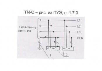

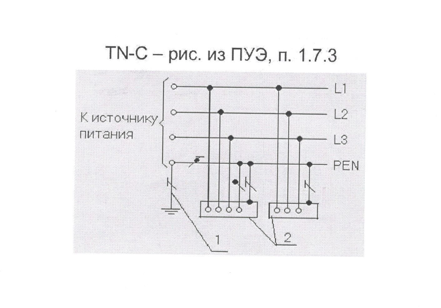

ТОЭ , вы опять запутались, проработайте пункт 1.7.78 ПУЭ и внимательно рассмотрите рис. 1.7.1. , рис. 1.7.3 , там вы не должны не заметить , что корпуса оборудования занулены отдельным защитным проводником прямо от ПЕН проводника.
Пункт 1.7.78. При выполнении автоматического отключения питания в электроустановках напряжением до 1 кВ все открытые проводящие части должны быть присоединены к глухозаземленной нейтрали источника питания, если применена система TN, и заземлены, если применены системы IT или ТТ.

кви-45 писал(а):Источник цитатыТОЭ , вы опять запутались, проработайте пункт 1.7.78 ПУЭ и внимательно рассмотрите рис. 1.7.1. , рис. 1.7.3 , там вы не должны не заметить , что корпуса оборудования занулены отдельным защитным проводником прямо от ПЕН проводника.

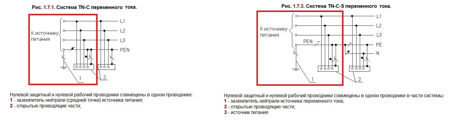

Теперь Вы своим доводом,для доказательства, приводите схему из ПУЭ, которое ... во-первых, показывает трехфазное питание;
во-вторых, также ничем не отличается от системы TN-C-S (из того же ПУЭ).

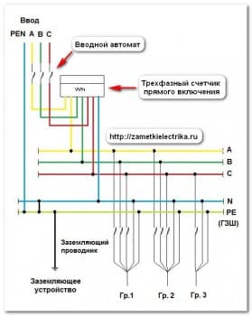

Посмотрите на наши схемы , там у нас везде трехфазные системы , в которых мы делим ПЕН проводник на РЕ и N , А уже потом берем фазу и у нас получается однофазная система TN-C-S , если мы возьмем три фазы + РЕ и ПЕН получим трехфазную систему TN-C-S.
Вот АДМИН в «Заметках электрика» показал разделение так:

TOPMO3 писал(а):Источник цитаты во-вторых, также ничем не отличается от системы TN-C-S (из того же ПУЭ)[/quote
Отличаются - на рис 1.7.1. потребители запитаны по системе TN-C , а на рис. 1.7.3. показан первый потребитель запитанный по системе TN-C , а второй после разделения по системе TN-C-S ( Это тот , который не указан в квадрате) , как это можно не заметить?
Правда перед вторым потребителем на рис. 1.7.3. не указан повторный заземлитель , потому что это разделение сделана на ТП, а там ПЗ не нужен , так как рядом есть рабочий заземлитель.
