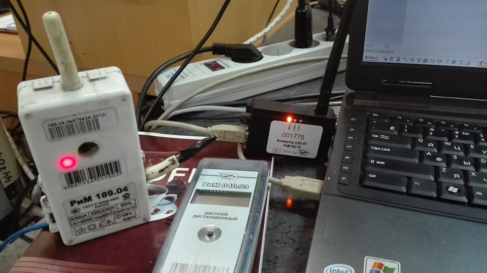

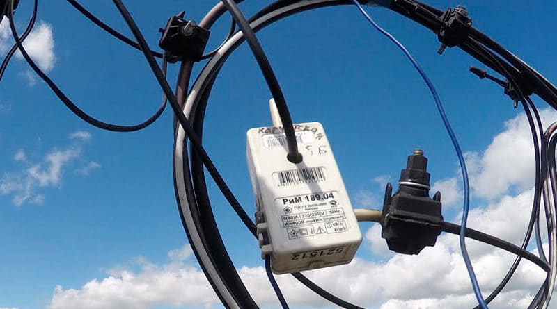

TOPMO3 писал(а):Источник цитаты Сейчас всем втюхивают счетчики на опорах, т.е. у всех "повторки" будут после токовых шунтов на нуле ... желаете учет уравнительных токов у себя - ради бога.
Не будут там не каких повторок делать у каждого счетчика(Корпус прибора учета вообще не требует применение СУП) он пластиковый. Это рас. Так как на ВЛ нейтраль повторно заземлена через определенное расстояние 40-50-100м. Для защиты от атмосферных перенапряжений.На этом успокоятся. Так же как и вы с повторным заземлением ГЗШ. А требование ПУЭ делать это при каждом ответвлении вашими сетевеками просто игнорируется. Вы зря так губу раскатали.
TOPMO3 писал(а):Источник цитаты Как видим, главное требование ГОСТ (при системе TN), это наличие связи посредством PENа с заземленной точкой источника питания.
Вам схема реализации данный требований в ГОСТ приведена.Дабы кто нибуть лишнего себе ничего не нафантазировал.
Многие модели РИМ ведут учет через датчик хола исключительно по фазам. Ноль у него используется исключительно для работы цифровых схем. Но не как для учета потребленных токов. Я глубоко сомневаюсь, что в других реализована схема учета обратных токов так как эта энергия обратная. И она по всем законам не должна складываться к общим показаниям потребленной электроэнергии.На оборот. Вычитаться логикой прибора. Или суммироваться в отдельный регистр.Аналогичная ситуация с Реактивной составляющей.
Если весь ваш район платит за это то на вас просто наживаются. Вы плохо знаете свои права тем паче условия подписанного вами договора о поставке электроэнергии сетевой компанией.Где прописано за, что платить за(Активную составляющею)для ЧЛ не в коммерческих целях.

TOPMO3 писал(а):Источник цитаты не смею оспаривать (не спец по счетчикам), не помню на каком ресурсе, я читал, что токи на фазных и нулях, не складываются и не вычитаются (это нонсенс), а просто сравниваются. Учет идет по большему значению, дабы не было воровства ... а уравнительные токи будут протекать и при полностью отключенных, лично у Вас, потребителях.
Я не являюсь каким то спецом по приборам учета.
Логика работы прибора учета у каждого разная.Они могут не только складывать и вычитать но также и управлять нагрузками.Считывать,хранить данные в регистрах и передавать эти данные оператору дистанционно. Тут надо запрашивать конкретные показатели конкретного изделия. Естественно что уравнительные токи будут протекать даже если у вас ничего не включено.
Но РИМ например модель 189.04
Ведет учет только с фазных проводников. Ноль используется только для питания его цифровых схем. Присоединяется ответвление от магистрали прокалывающим зажимом который поставляется в комплекте.

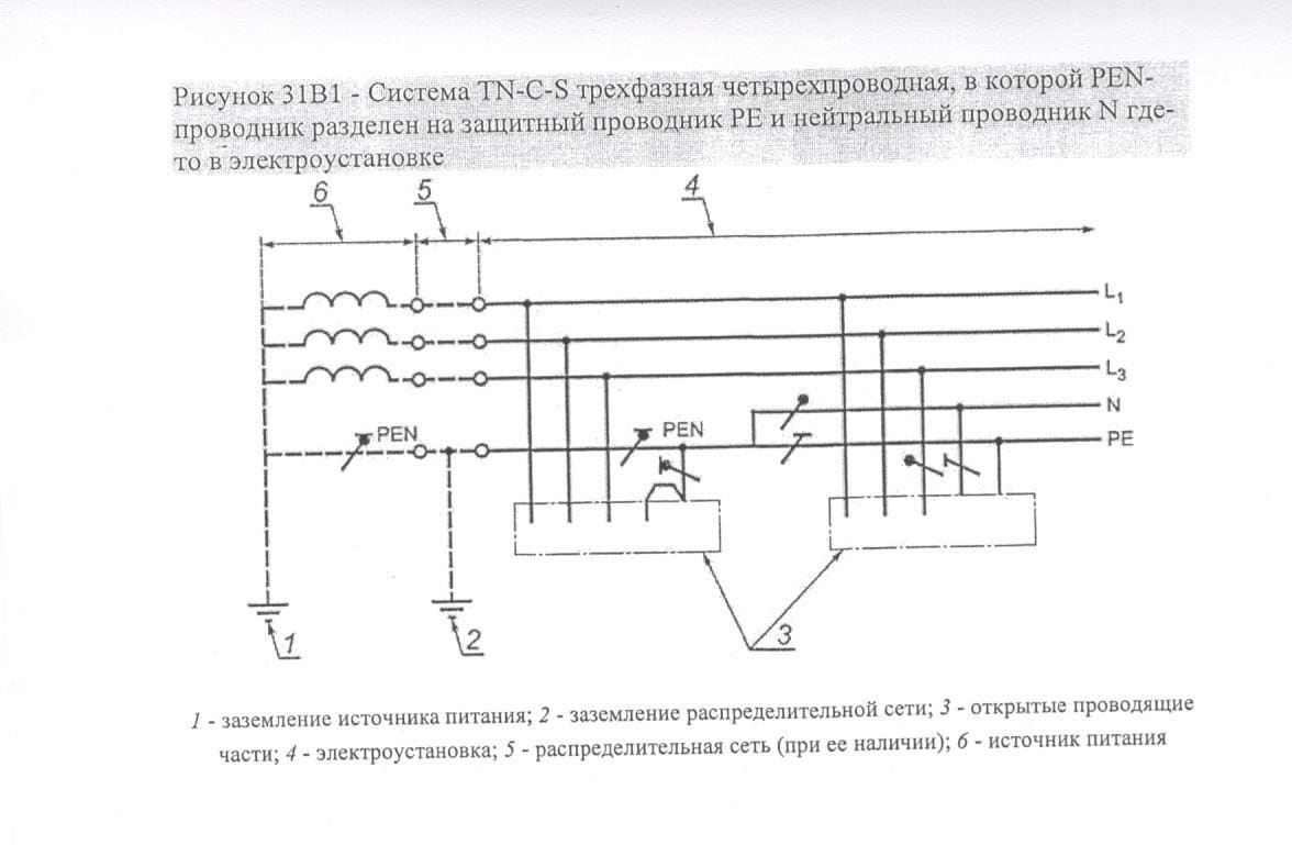

Нет , взяли тайм аут , тема важная , интересная. Вот допустим спокойно прорабатывая ГОСТ Р 50571.1-2009 схему рисунок
31В1
пришел к такому выводу. Я считал , что это схема для подстанций и ТП , где есть рабочий заземлитель и внутри на шине ПЕН делают разделение , а дальше от ТП идет уже система TN-S. Потом подумал причем здесь TN-S ведь раздел про TN-C-S. Поэтому утверждение ТОРМОЗА , о том что разделение ПЕН проводника в месте П.З. не всегда обязательно, имеет место быть. Ведь для чего-то эту схему показали. Спорить ни о чем сейчас не собираюсь , буду дальше разбираться. В чем-то есть заковырка , для чего показали схемы рис. 31В2 и 31В3
