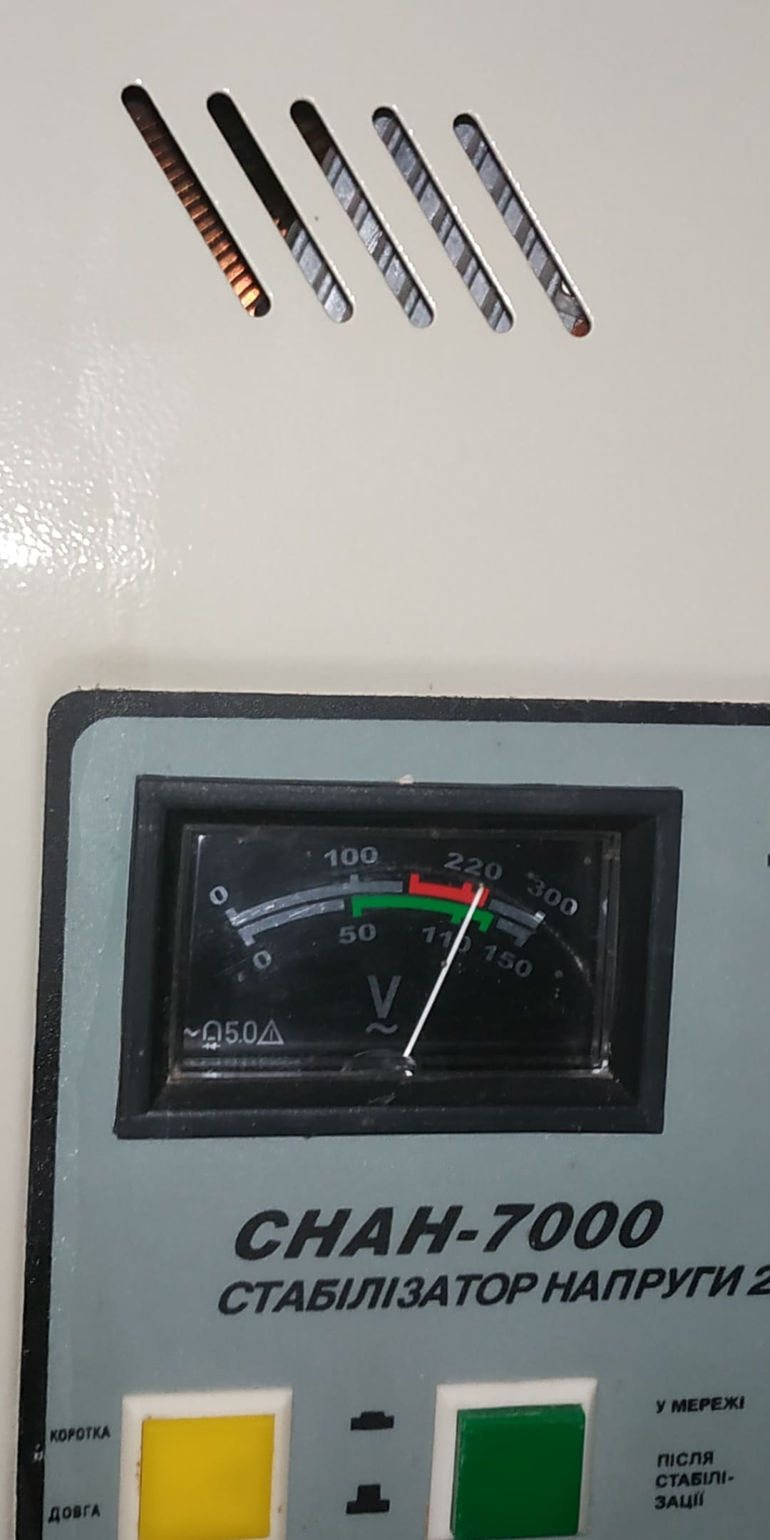

Господин ,,тормоз,, (извиняюсь))) полностью прав.Показал похожее видео.Что в этот момент внутри происходит не видел.Корпус был закрыт.Когда вскрывал ,стаб. работал штатно и увидеть не удалось ничего.Как поймать момент для видео пока не пойму.Дело случая.Скажите а на Ваш взгляд не может ли быть проблемы с самим вольтметром?Искрит именно под стрелкой.

alexxkras писал(а):Источник цитаты Искрит именно под стрелкой
а фото? просто, самого вольтметра даже без искр

Сообщение alexxkras » 30 дек 2022, 10:49
На фото видна часть обмотки трансформатора.Она вся в таком состоянии.Я её чистил.Чистая.

Сообщение alexxkras » 30 дек 2022, 10:52
Над вольтметром прорези для охлаждения.Если бы искрило на щетках я бы видел в эти прорези что искрит именно внутри прибора.

Сообщение aleksey.RU » 30 дек 2022, 10:58
Может и вольтметру хана, мог резистор отвалится и искрит одним концом. Всёж напряжение 220В
https://um-rzn.ru/magazin/product/396271201
https://m8928.ru/goods/%D0%B2%D0%BE%D0% ... 1%82%D1%80
https://aliexpress.ru/item/100500210555 ... 4aa6YEBknL
alexxkras писал(а):Источник цитаты искрит именно внутри прибора
и если это именно так, то:
1. можно забить на это до лучших времён. Ток маленький - микроамперы, загорется не загорится
2. попробовать подтянуть гаечки крепления проводов к вольтметру
Во время аномалии с вольтметром, мотор трансформатора точно не жужжит?

Шоб меня на ночь в гастрономе закрыли, но откуда там такие токи, что искры сияют??? Опять же- на гаечках пусть и 220, но ток то миииизерный! Неее, тут шотонето. ЧСтрелочник- магнитоэлектрический милли/микроамперметр + резистор + выпрямитель, в пластиковом корпусе, изолированный от корпуса/шасси СН, откуда взяться искрам при 220???
