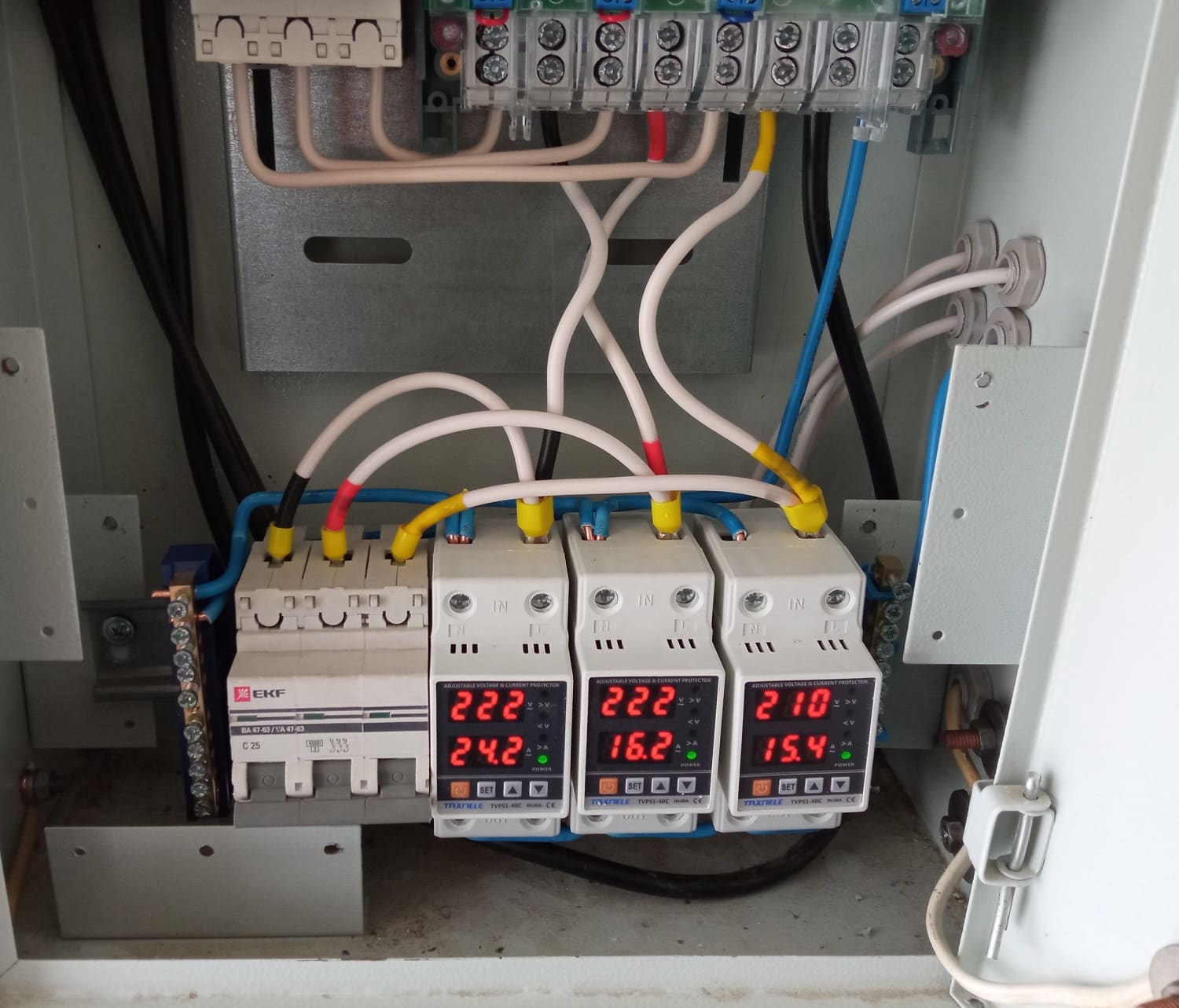

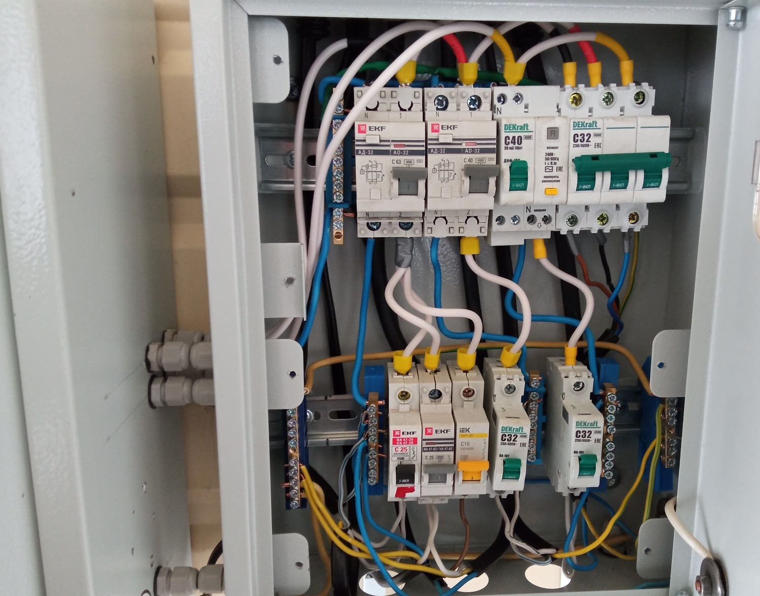

Grauf, для первого раза нормально.
Ноль и земли сфоткайте ещё, что б видно было. По фазам нормально

aleksey.RU писал(а):Источник цитаты для первого раза нормально
Шутить не к месту тут! Все работает, проверено. Бюджет был 15 тыс. Если сможешь так же, то пожалуйста!

Grauf писал(а):Источник цитаты Шутить не к месту тут
Дело не в шутках и не в деньгах, а в аккуратности.
Grauf писал(а):Источник цитаты Если сможешь так же, то пожалуйста!
Школьники с больным самолюбием, учись
И кабельканал топором не руби
Тебе, грубиян, помочь пытаются, а ты хамишь
Ноли сфоткай, а то у тебя земля на трёхфазнике не подключена

Алексей, я не москвич и не псевдомосквич. То, что вы мне показали, я соберу легко! GPS навигация автобусов в городе Уфа - датацентр, можно сказать, это моя работа. Внедрял еще в 2012г. Стерлитамак Арена, клиника Мега, водочный завод в Булгаково и т.д. Дело в том, что я не имею денег, а подаваться в москву не хочу. Не стоит принижать чьи-то способности. Щиток - это детская шалость для меня. Обсуждал этот вопрос просто для общения и, возможно, помочь многим. Ведь, не у всех есть деньги. Я могу лучше собрать щиток при таком бюджете! :yes:

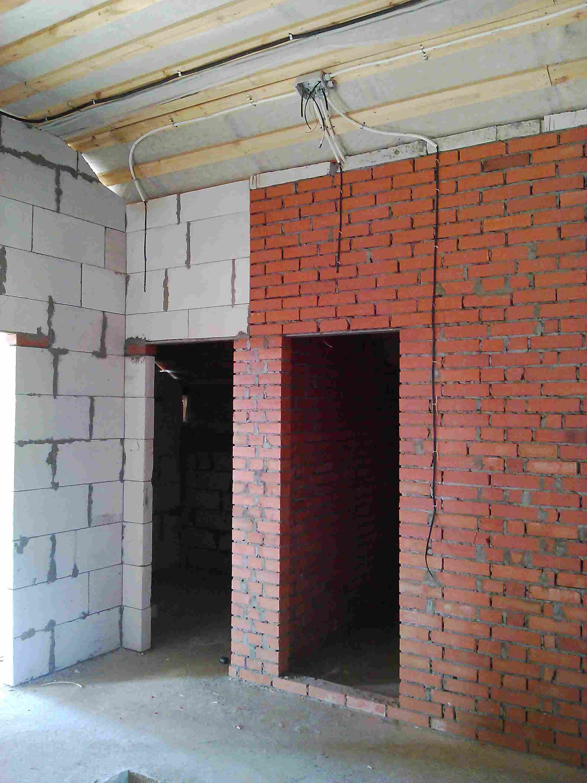

Да, работает. Правда, я вынужден был учитывать бюджет, клиент в кредитах. Осталось решить вопрос опусков разводок в помещения. У них вся разводка реализована на чердаке. Там торф.
Предложил закупить коробки влагостойкие и сделать гильзы из полипропиленовых труб.

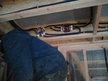

Grauf писал(а):Источник цитаты Там торф.
Делали пару старых домов, перекрытия деревянные, стены уголь с каким то Г.
По нормам положено по дереву через чердак в стальных трубах, без вариантов.
По факту - это не реально. Купили металлопластик, его хоть мыши не сожрут и коробки герметичные. Кидали по чердаку лучами, по прямой.
Загинали концы труб для прохода через деревянное перекрытие в штробу. Все опуски штробами

Соответственно, вся проводка на УЗО и дифах

aleksey.RU писал(а):Источник цитаты Соответственно, вся проводка на УЗО и дифах
Там все сложно! При наличии денег все исправить можно. Пока исправил только вот что:
Перераспределил нагрузку на фазы,
убедился в нуле,
дал заземление на важные узлы, такие как: плита, бойлер, холодильники, стиралку, насосы.
В данный момент нет земли лишь на обычных концах (т.е. необязательных розетках).
Планирую задать параметры для Реле, когда придут.
У них с электрокотлом даже что-то... Поэтому вынес котел от дифа. За котлом "следить" будут только реле.

Может кому пригодится, варианты по дереву:
1. Металлорукав изолированный
2. Металлопластик

Котел электрический - явление временное, что видно как подключен. В течение нескольких дней буду ставить газовый настенный Haier. Поэтому такое отношение к электрическому. Протерм терпит бедствие и паять я его не собираюсь.

aleksey.RU писал(а):Источник цитаты Может кому пригодится, варианты по дереву:
2. Металлопластик
Для такой прокидки нужно уделить особое внимание щитку. Честно, не люблю дерево+провода. Но бюджет...

aleksey.RU писал(а):Источник цитаты Ноли сфоткай, а то у тебя земля на трёхфазнике не подключена
Ноли так как надо. Они видны невооружённым взглядом. Я, ведь, разделил фазы.
Grauf
Сообщения: 33
Зарегистрирован: 13 ноя 2022, 20:33
Репутация: 1
Мастер выключатель в 3х фазный щит
Сообщение Grauf » 24 ноя 2022, 00:58
Для каждого дифа выходящий ноль в отдельной шине. Входящий ноль един. И нельзя путать нули в автоматах - каждая разводка должна соответствовать своему дифу.
Grauf
Сообщения: 33
Репутация: 1
Сообщение Grauf » 24 ноя 2022, 01:08
Не знаю, что еще добавить...
При разделении фаз дифами, нельзя объединять исходящий ноль в одну шину. Дифы не поймут, что вы от них хотите. Током не убьет и взрыва не будет. Скорее всего дифы вырубит. У каждого дифа при таком разделении должна быть своя группа автоматов, где нули должны быть запитаны в соответствующие дифам шины. Так и делится 3ф

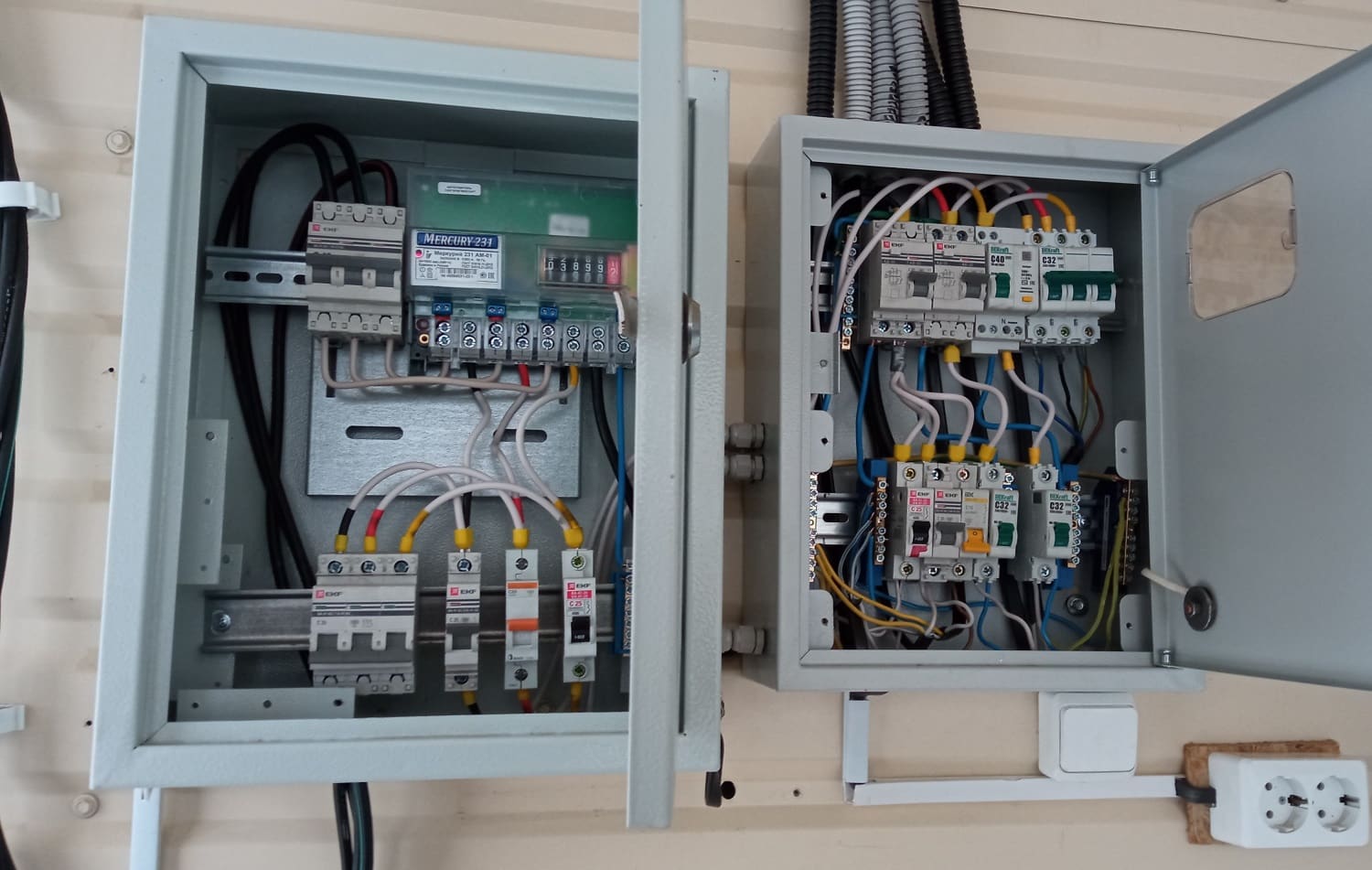

Сообщение Grauf » 27 ноя 2022, 17:41

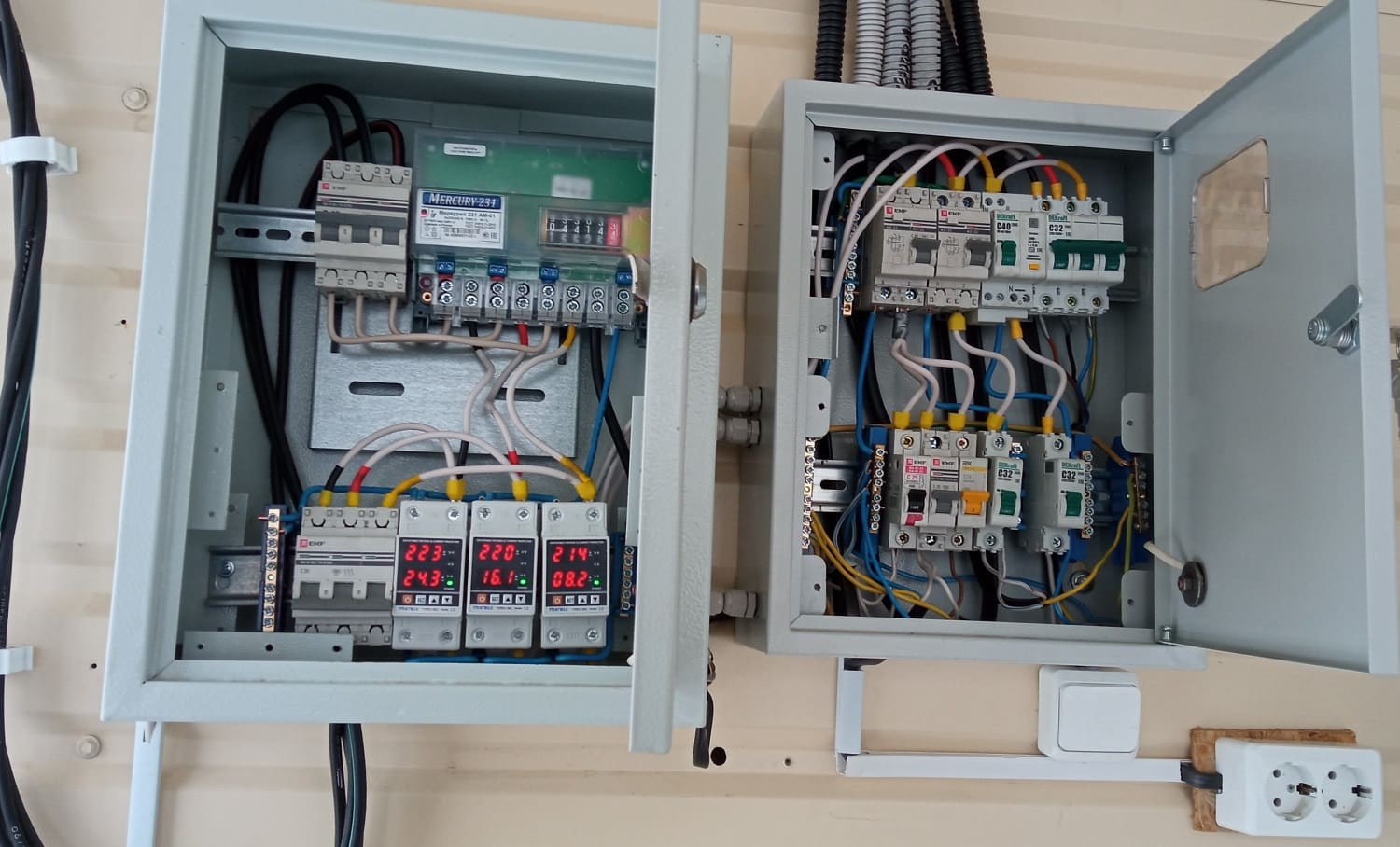

Собственно, небольшой ап щитка в дом закончен. Из затрат: реле 3шт. + диф 3шт. + 2авт 3ф + шины 4шт. + второй щиток + всякая мелочь = +/- 9.5 тыс. рублей. Я бы, конечно, закупил реле на 63А... Не было времени ждать заказ. Взяли по 40А. Так же можно было и 3ф котел посадить на отдельный диф, но это отдельная история и другие затраты. На дом, гараж, баню и прочее протянуто 4 линии гост. кабеля 3*25 из щитка (раньше была одна линия). Общие затраты с учетом кабеля и прочего составили 15тыс. рублей.
Щитки
Щиток 2
Щиток 1
