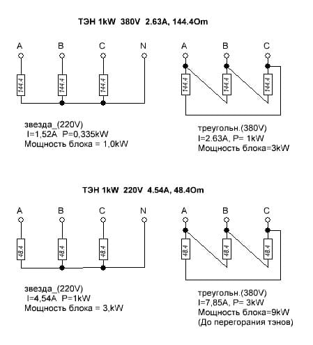

Сообщение TOPMO3 » 06 май 2023, 21:28
Имеем два варианта:
1. Блок собран на тэнах по 1кВт и на 380В рабочего напряжения;
2. Блок собран на тэнах по 1кВт и на 220В рабочего напряжения.
Соответственно имеем для каждого варианта две схемы подключения (звезда/треугольник) ...
Выводы за Вами ...

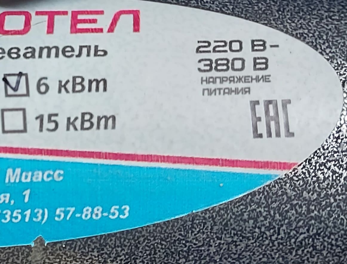

Сопротивление 1 тэна 32 ома, но это я в схеме мерил , не откидывая подключение треугольник.... чуть позже откину и точно померю. И вытащю тэн тоже посмотрю.
Как не читаю? В тех.характеристиках написанно напряжение 220-380 , на всех моих тэнах :biggrin: есть на 3, 6 и 9.

Таки не читаете! Напряжение питания котла не есть номинальное, рабочее напряжение ТЭНа!!! Он просто МОЖЕТ!!! включаться двояко, и только, но его рабочее напряжение остается 220 вольт, иначе никак, неужели это непонятно?
Сопротивление 32 ома не говорит ни о чем- холодная спираль и нагретая будут иметь разные значения, иначе выходит, что 220:32=6,8 ампера. А 220х6,8=1496 ватт, правда?

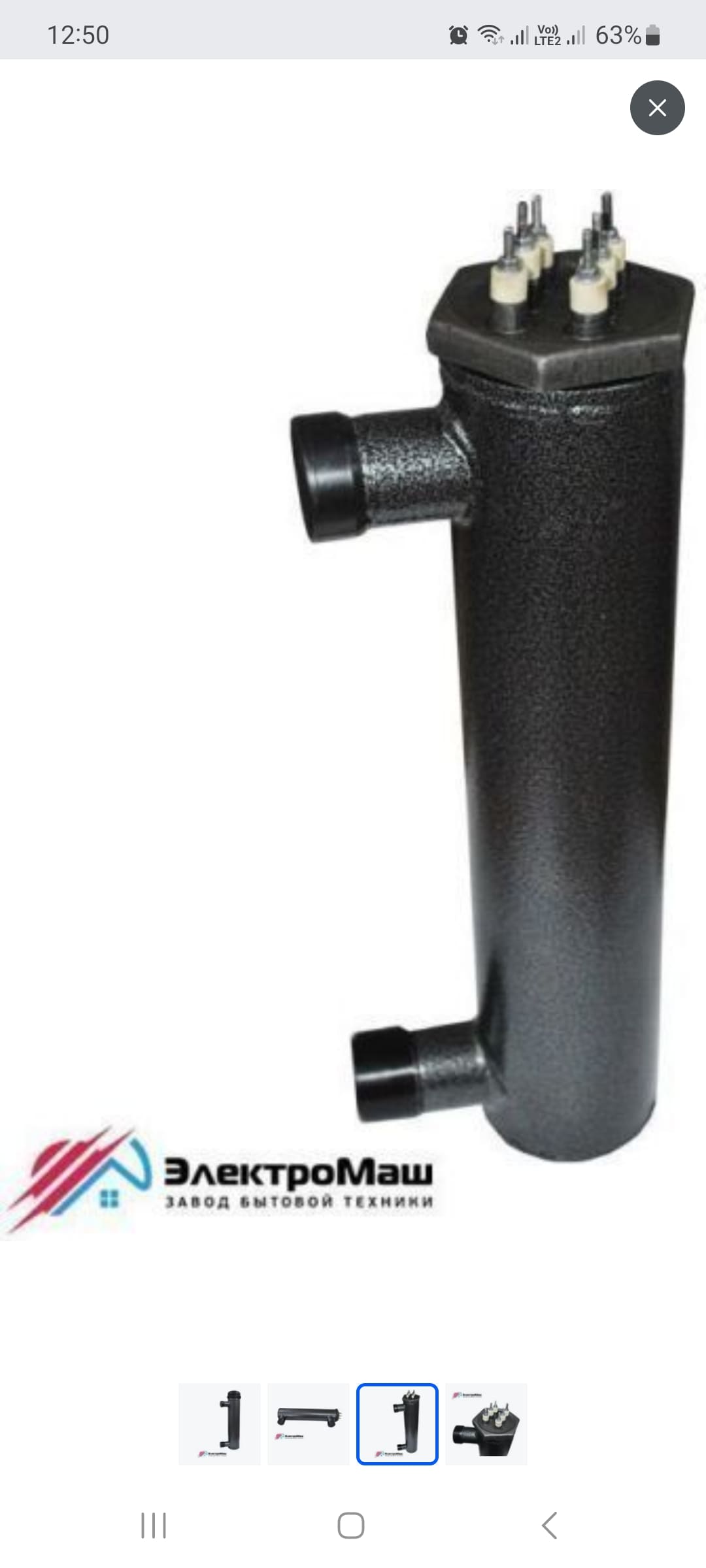

Это не котел! А именно тэн , точно такой как на картинке выше с леруа

Сообщение TOPMO3 » 07 май 2023, 21:11
atomo2 писал(а):Источник цитатыСопротивление 1 тэна 32 ома, но это я в схеме мерил , не откидывая подключение треугольник.... чуть позже откину и точно померю....
32 Ома ... Вы подтвердили мои подсчеты ... у Вас в блоке применены тэны на рабочее напряжение 220 вольт ... подключение их на 380 - дурость.
Выше (viewtopic.php?p=63398#p63398) я приводил варианты и схемы, не зная какие тэны у Вас в блоке ... измеряя сопротивление одного тэна, не отключая от треугольника, Вы произвели наглядный пример из школьной программы по физике "величина общего сопротивления при параллельном включении сопротивлений".
Выше я указал, что если тэн в 1 кВт, и рассчитан на работу при 220 вольт, то его сопротивление равно 48,4 Ома.
Подключать, 220_вольтовые тэны к 380 - дибилизм. :fool:

TOPMO3, Пллучается все магазины и производители обманывают нас, зайдите в любой магазин , 90 процентов тэнов в продаже 220-380в.... и лишь 1-3 штуки чисто на 380 и парочку чисто на 220

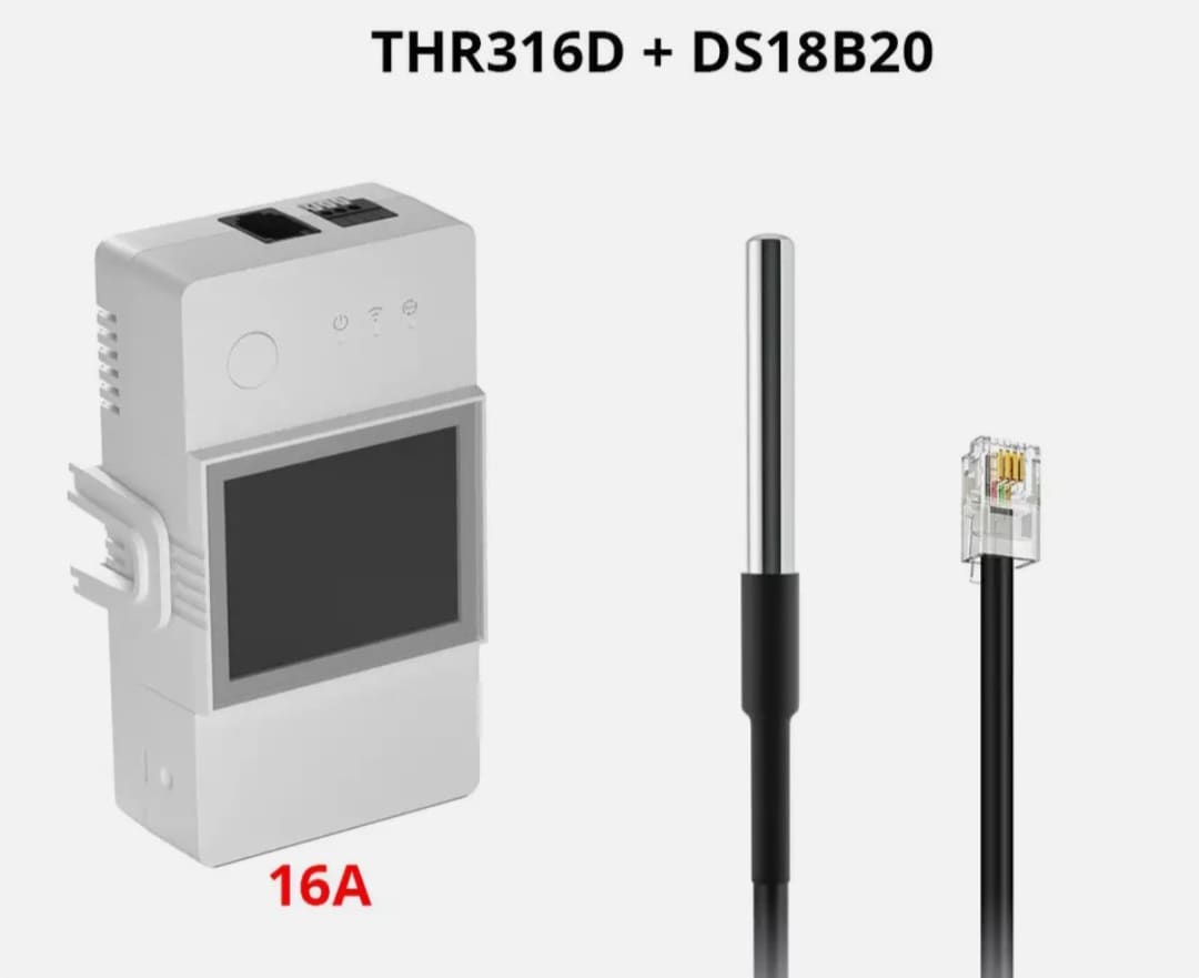

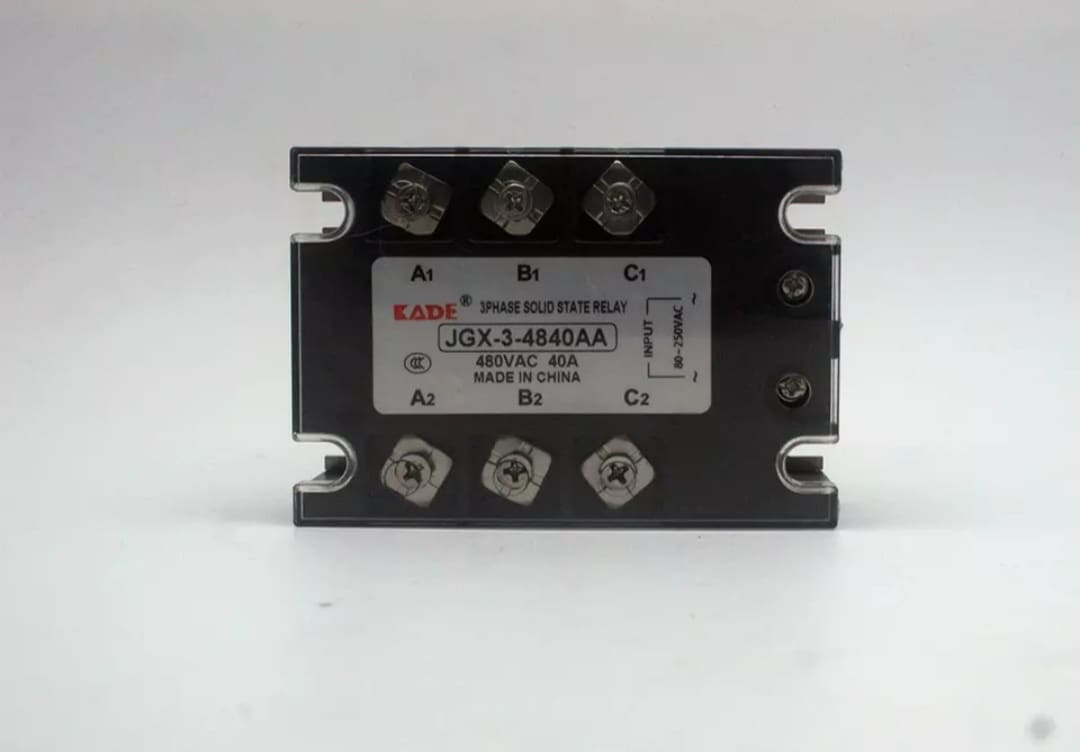

Сообщение atomo2 » 08 май 2023, 08:54
aleksey.RU, если бы я сам придумывал улучшения)))
А то ведь все из магазина с улучшениями с завода)
Вот котел , труба с 2мя выводами , куда вкручивается тэн, что выше.
Мои улучшения лишь , что все это подключено через 3х фазное реле 40А и wifi реле sonoff с выносным датчиком температуры .

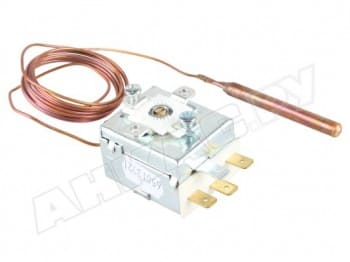

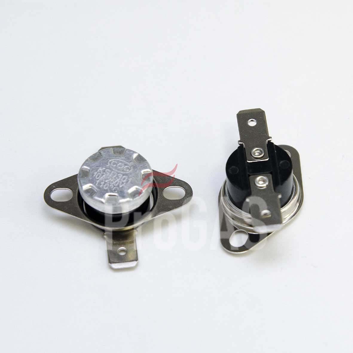

Модернизация старого щита
Сообщение aleksey.RU » 08 май 2023, 09:10
atomo2 писал(а):Источник цитаты все из магазина

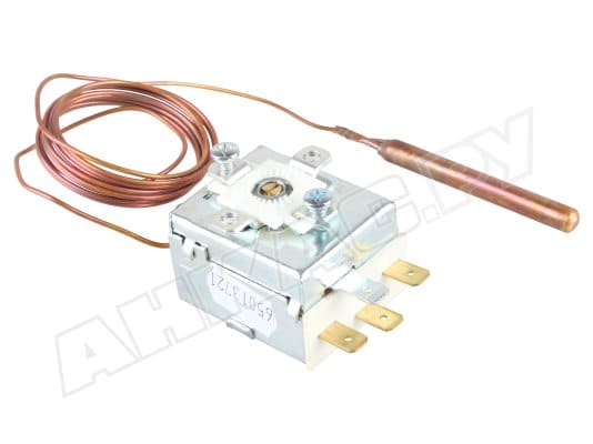

а пожарный термостат где?
должен быть обязательно!!!
выглядит примерно так
отключает всю систему при перегреве, что бы не перегрелись ТЭНы и не разорвало систему

aleksey.RU, есть такой датчик, который отключает всю систему при достижении к примеру 99 градусов :biggrin:

atomo2 писал(а):Источник цитаты TOPMO3, Пллучается все магазины и производители обманывают нас, зайдите в любой магазин , 90 процентов тэнов в продаже 220-380в.... и лишь 1-3 штуки чисто на 380 и парочку чисто на 220
Это общепринятое обозначение 220/380В - значит питание 3 фазы! Но питание отдельного элемента (ТЭНа, лампочки) - 220В! У вас три тена - 3 по 220В (каждый), а питается (!!!) тремя фазами (между каждой из которых 380В) . Как-то так...
