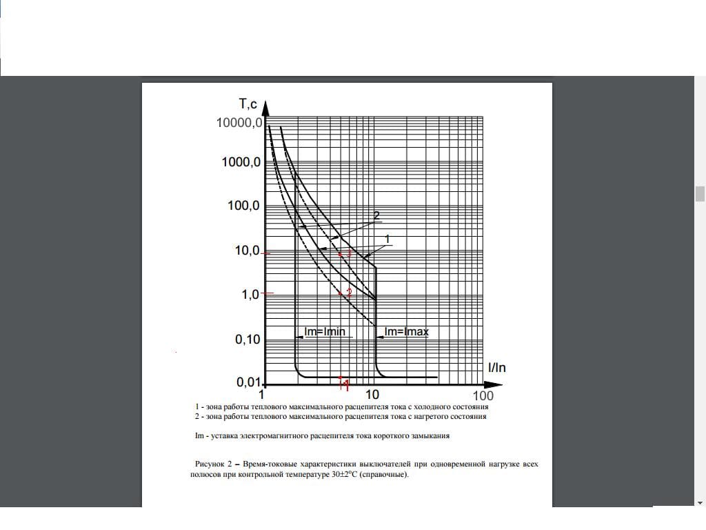

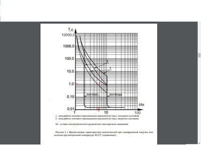

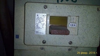

здравствуйте уважаемые электрики. помогите с расшифровкой время-токовой характеристикой автомата ВА 57-39.какое значение уставки у этого автомата? 5000? для примера я отметил красными цифрами пятикратное значение. какая область правильная 1-2 или 2-3.
проблема в чем ... данных 3 автомата защищают три линии , показания фазы-нуль у этих линий(в дальних точках до следующего автомата) 1 линия - 750 А, 2 линия - 1200 А, 3 линия - 1600 А. по время-токовой характеристикой когда они отключат??

agent, электромагнитный расцепитель свыше 5000 А, тепловой расцепитель: 1,03In - без расцеления, 1,3 - в течение часа

вы имеете ввиду что до 1,03In - без расцепления, а в промежутке от 1,03In до 1,3 - отрубит в течение часа - я правильно понял?? т.е. 1 линию где замер показал 750 А автомат отрубит в течении часа (т.к. 630 *1,3= 819 А), вывод по 1 линии - замена автомата??
а в какой временной промежуток отрубит 2 и 3 линию?? я так понимаю - это все групповые автоматы которые должны удовлетворять правилу вхождения в диапазон до 5 сек.?? или я ошибаюсь??

agent, на представленной ВТХ ВА 57-39 показаны все характеристики ЭР АВ на номинальные токи от 250 А до 630 А. Поэтому в вашем случае, к сожалению, только замена АВ. И кстати. Присмотритесь к АВ с микропроцессорным расцепителем. Да, дорого, но это того стоит. Отстроитесь под все случаи жизни. И убережете более дорогостоящее оборудование

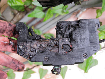

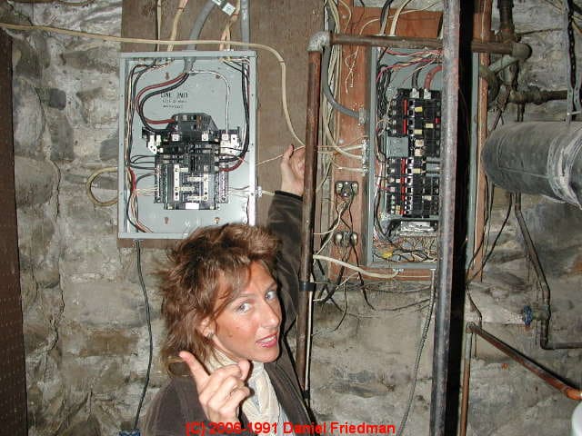

Lounger
Сообщения: 106
Репутация: 13
Время-токовые характеристики автоматов и предохранителей
Сообщение Lounger » 13 дек 2016, 15:10
[/quote]..не у всех есть куча времени искать все в инете[/quote]
Брендовый, где-то в Штатах.
http://www.electrical-forensics.com/Cir ... akers.html
Погуглите картинки на тему electrical home inspection, там много интересного можно увидеть и заодно убедиться в том, что в Штатах в старых домах такой же бардак с электрикой как у нас.
