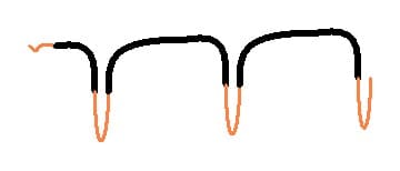

Еще вопрос. А половинное сечение провода - это как?))))

Ольга писал(а):Источник цитаты Еще вопрос. А половинное сечение провода - это как?))))

Ольга писал(а):Источник цитаты половинное сечение провода - это как?
Сечение, необходимое для передачи мощности, делите пополам, монтаж ведете этим половинным сечением, но соединяете конец провода с его началом. Получается такое себе "энергетическое кольцо".
