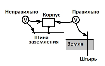

Сообщение elalex » 18 июн 2016, 18:00
Александр Deltik писал(а):Источник цитаты разделим
Перестаньте делить, меряйте напряжение прикосновения. Только по-настоящему (вложение).
Измерение напряжения прикосновения.png (4.89 КБ) 2159 просмотров
Александр Deltik
Сообщения: 115
Зарегистрирован: 04 дек 2015, 18:44
Репутация: 7
Откуда: Мариуполь
Электродвигатель кормоизмельчителя МЛИН-2
Сообщение Александр Deltik » 18 июн 2016, 18:17
elalex писал(а):Источник цитаты Перестаньте делить, меряйте напряжение прикосновения. Только по-настоящему
Я ещё раз повторяю: кожух шинопровода ЗАЗЕМЛЁН. Он через каждые 3 метра по всей длине в 250 закреплён на заземлённых конструкциях. Все металлические конструкции на заводе ЗАЗЕМЛЕНЫ. Намеренно заземлены сваркой к заземляющему контуру здания. И ноли в любом шкафу сидят на корпусе шкафа, который в свою очередь заземлён видимым заземлением. По факту вы предлагаете мерить напряжение между нолём и нолём на расстоянии в три метра.
