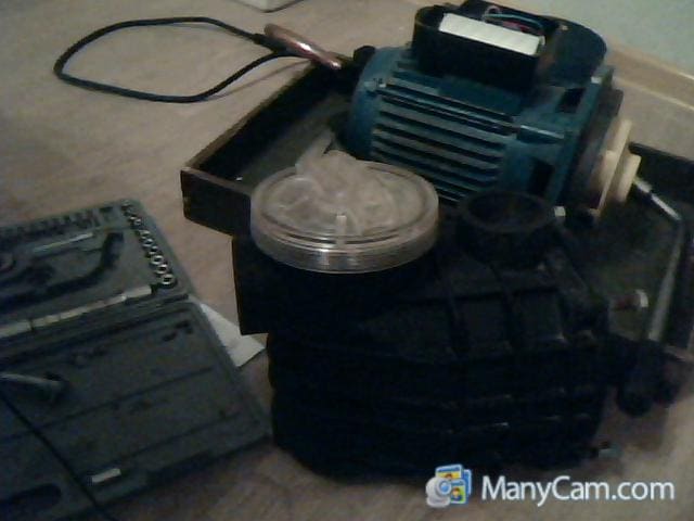

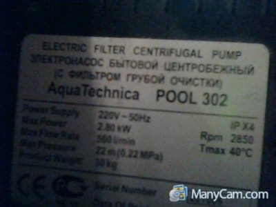

Двигатель с помпы на 30 кубов.Вот фото.Шильдик помпы на коробке есть а характеристик двигателя нет.

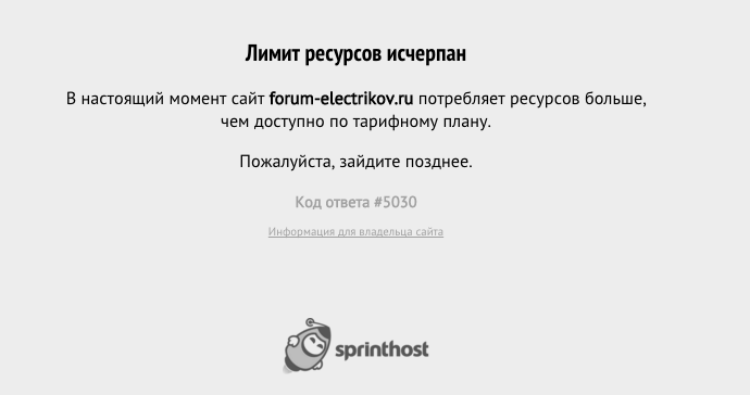

Я ошибся по поводу «выдержит»… 9 посетителей и сервер загнулся — чот как-то слабенько.

maxlinder писал(а):Источник цитаты Двигатель с помпы на 30 кубов.Вот фото
Ваш двигатель не перематывался? Если нет то по технической характеристики вашей помпы откуда двигатель
ТЕХНИЧЕСКИЕ ХАРАКТЕРИСТИКИ:
• Двигатель: асинхронный со встроенной термозащитой;
• Воздушное охлаждение;
• Напряжение: 220-240 В (одна фаза);
• Длинна кабеля: 1м.;
• Мощность: 2,8кВт.;
• Производительность: 560л/мин.
• Напор: 22м.
• Класс защиты: ip44
Имеет встроенную термозащиту, по сути дела вам не надо уже ставить РТИ. Схема через РТС позисторы или бимиталические термостатах уже собрана в нутрии двигателя.
Вам только нужно включить его в сеть. Кстати говоря данный двигатель должен был иметь конденсатор, куда подевался он у вас? Так как в описании вы говорите только об выводах.

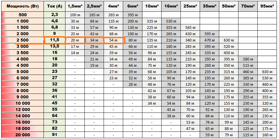

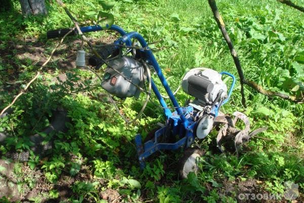

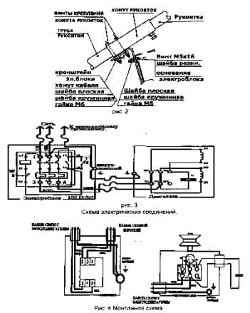

Кондер на месте.На фото без верхней крышки он белого цвета.Двигатель новый.Технические данные-длина огорода 70 метров.Кабель онлайн калькулятор на длину дал ПВС 3*4.Для меня дороговато.Аналогичный культиватор крот ЭК-3 выпускался с двумя похожими двигателями мощностью 1.5 и 2.2 квт вот ссылка- http://www.motocontinent.ru/article-020/ где указано в комплекте ПВС 3*1- 25 метров и запрещаеться использовать к этому 25 метровому еще удлинитель меньше 1.5 и 2.5 в соответствии мощности установленного мотора.Получаеться что мой будет не догружен.Количество фрез я не меняю.И я мог бы использовать на 70 метров ПВС 3*2.5 или нет.И на какой ток мне устанавливать диф автомат.Тока не указан.Аналогичный китайский 3.0kW дает ток 18 А.
maxlinder
Сообщения: 49
Зарегистрирован: 29 фев 2016, 13:46
Репутация: 1
Электрофлуд
Сообщение maxlinder » 03 мар 2016, 03:58
Пусть к примеру ЭК-3 с двигателем АИРЕ80С4УЗ на 1.5 kW с током 10А будет загружен в работе на 100%.Значит мой при равных условиях 1.5/2.8*100=54% и потреблять он будет соответственно ток где-то 11-12А.И я могу использовать на 20 метров кабель сечением 1.5мм кв,к нему добавить 34 метра 2.5мм кв и третий кусок будет 4мм кв длиной-16 метров от мотора к резетке.Как в таблице.Или я не прав?И еще не будет ли выбивать УЗО на 16А при пусковом токе?
maxlinder
Сообщения: 49
Репутация: 1
Электрофлуд
Сообщение maxlinder » 03 мар 2016, 10:04
В описании Электрокрота ЭК-3 указан блок управления мод. ПМ12 – 025.Его видно и на фото и на чертеже под словом сеть(плохо читаемом).Кто разбираеться,напишите что мне нужно для такого блока под мой двигатель.Я в номиналах пускателей и реле не очень-больше по механике.Или может на париться и включать- выключать автоматом раз 30 в году.ДА,Константин,про биметалические термостаты,сработал у меня как-то помню на обмотке насосной станции pedrollo(1kW) в одну сторону, назад не в какую-пришлось закоротить.
