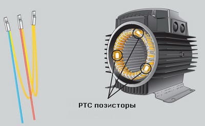

Ваш двигатель не перематывался? Если нет то по технической характеристики вашей помпы откуда двигатель
ТЕХНИЧЕСКИЕ ХАРАКТЕРИСТИКИ:
• Двигатель: асинхронный со встроенной термозащитой;
• Воздушное охлаждение;
• Напряжение: 220-240 В (одна фаза);
• Длинна кабеля: 1м.;
• Мощность: 2,8кВт.;
• Производительность: 560л/мин.
• Напор: 22м.
• Класс защиты: ip44
Имеет встроенную термозащиту, по сути дела вам не надо уже ставить РТИ. Схема через РТС позисторы или бимиталические термостатах уже собрана в нутрии двигателя.
Вам только нужно включить его в сеть. Кстати говоря данный двигатель должен был иметь конденсатор, куда подевался он у вас? Так как в описании вы говорите только об выводах.
