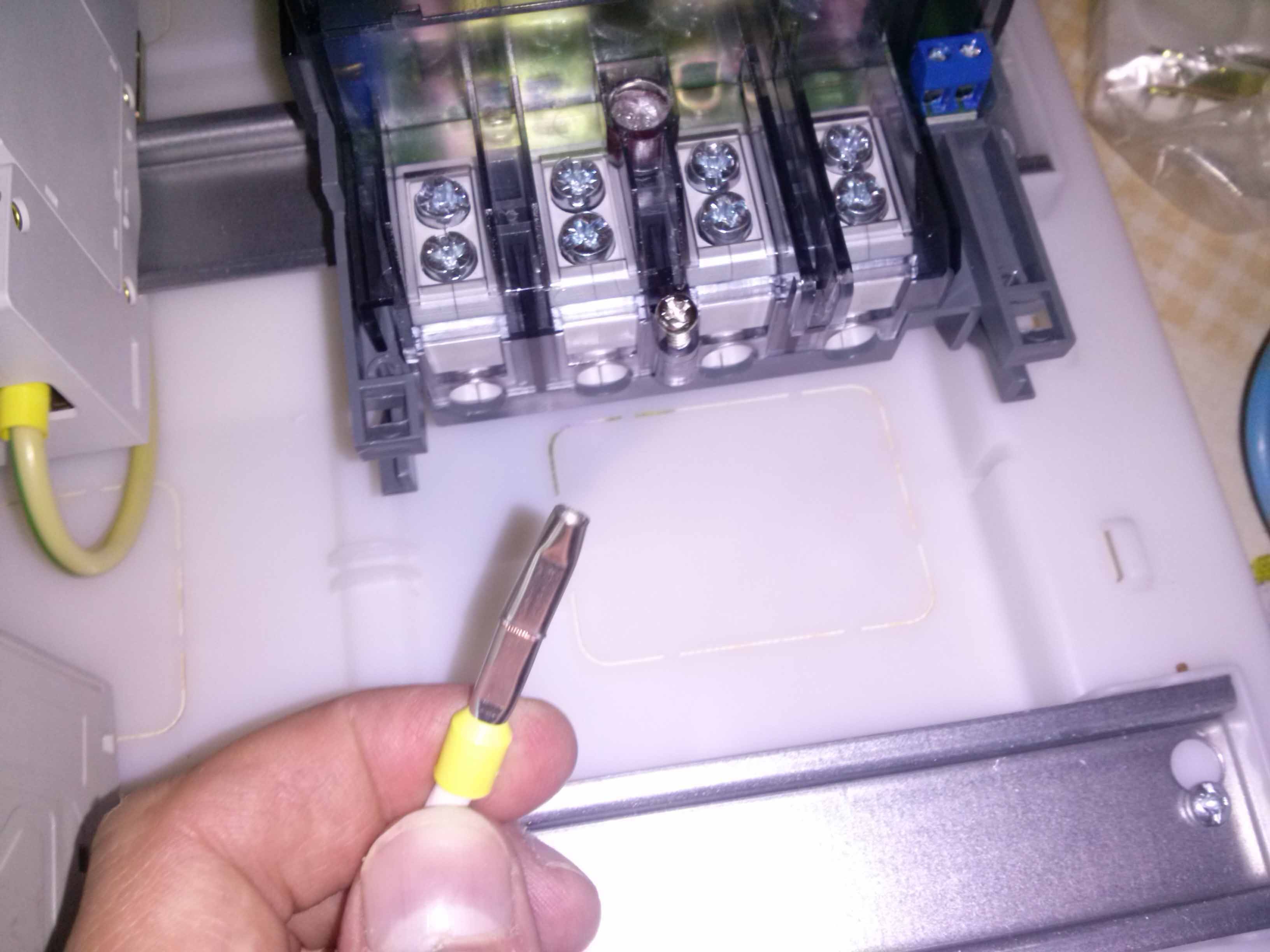

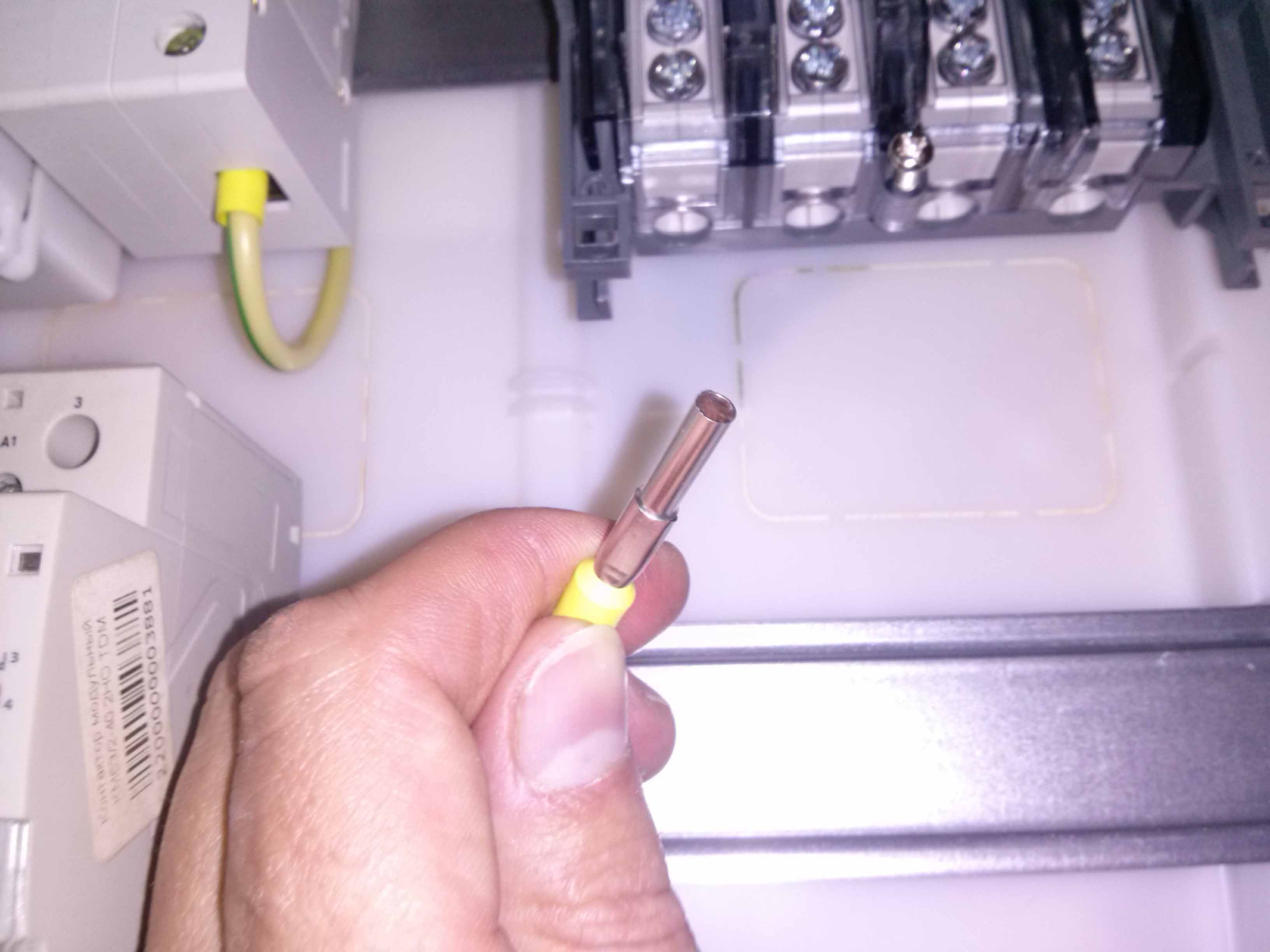

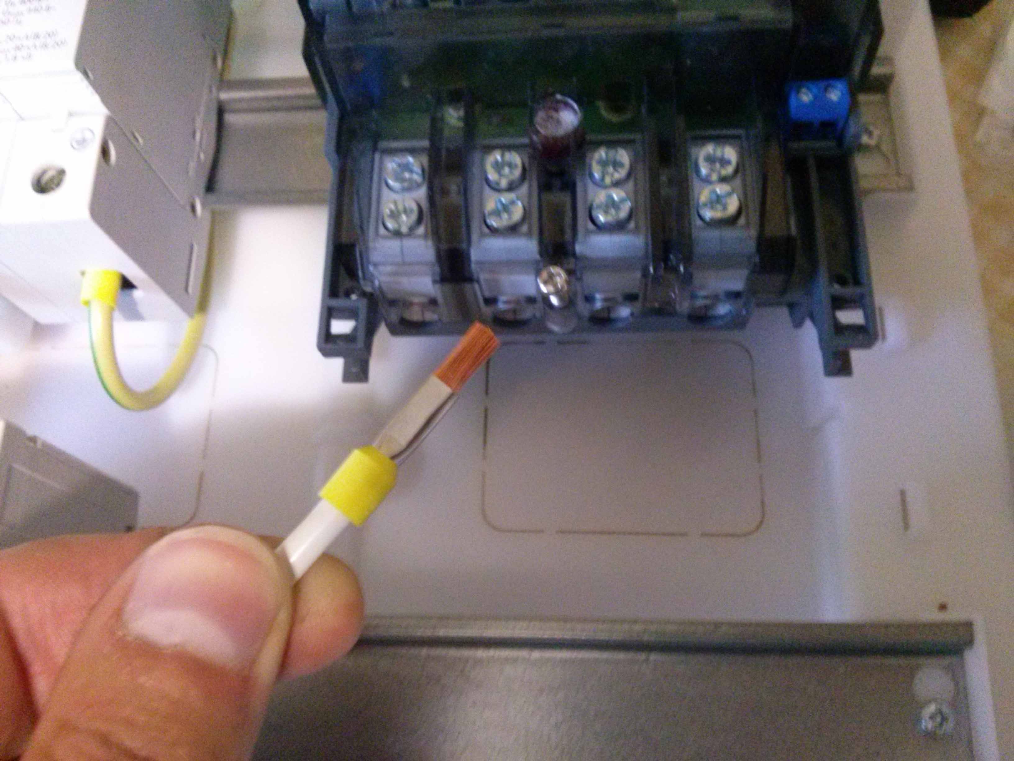

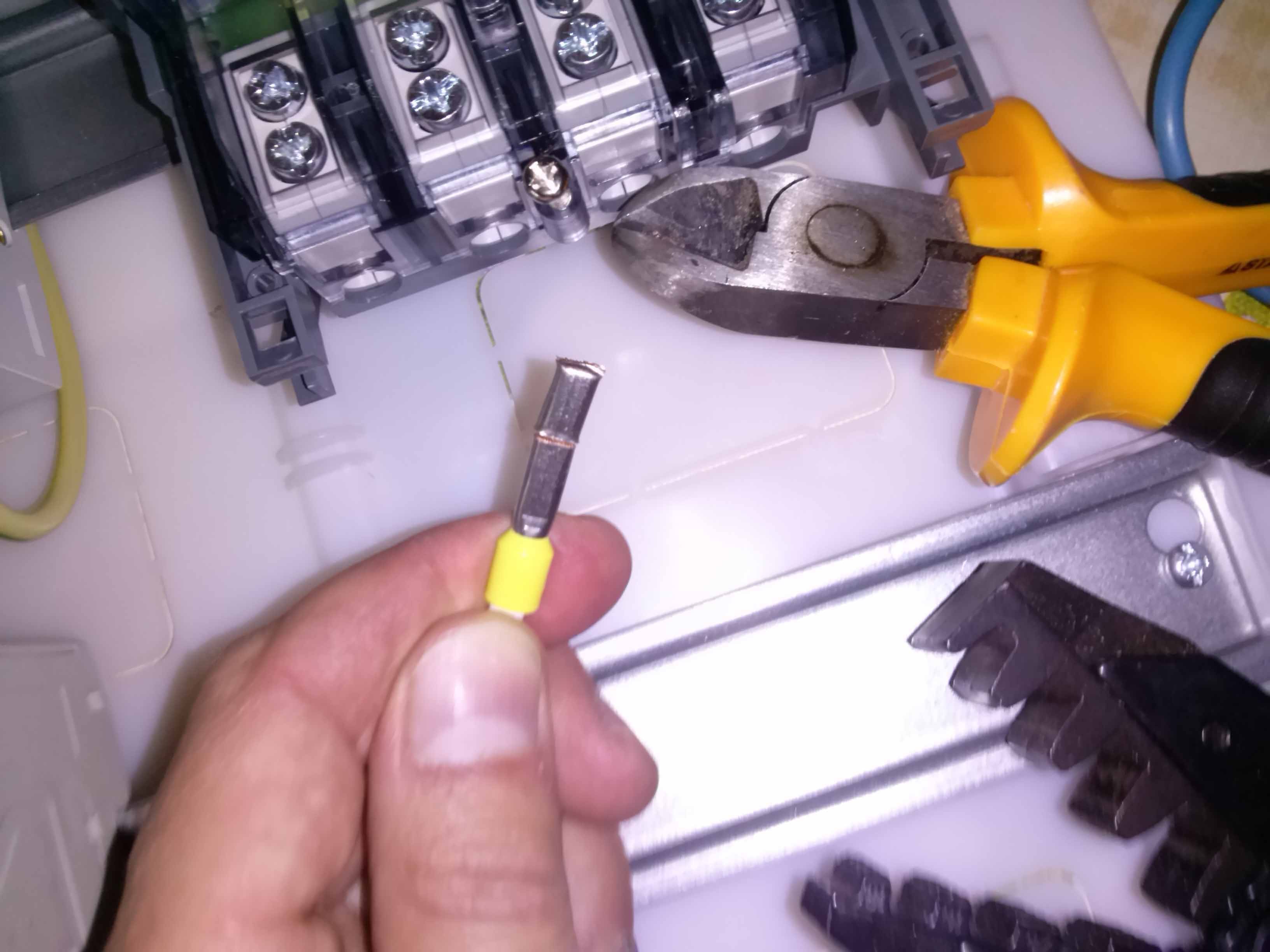

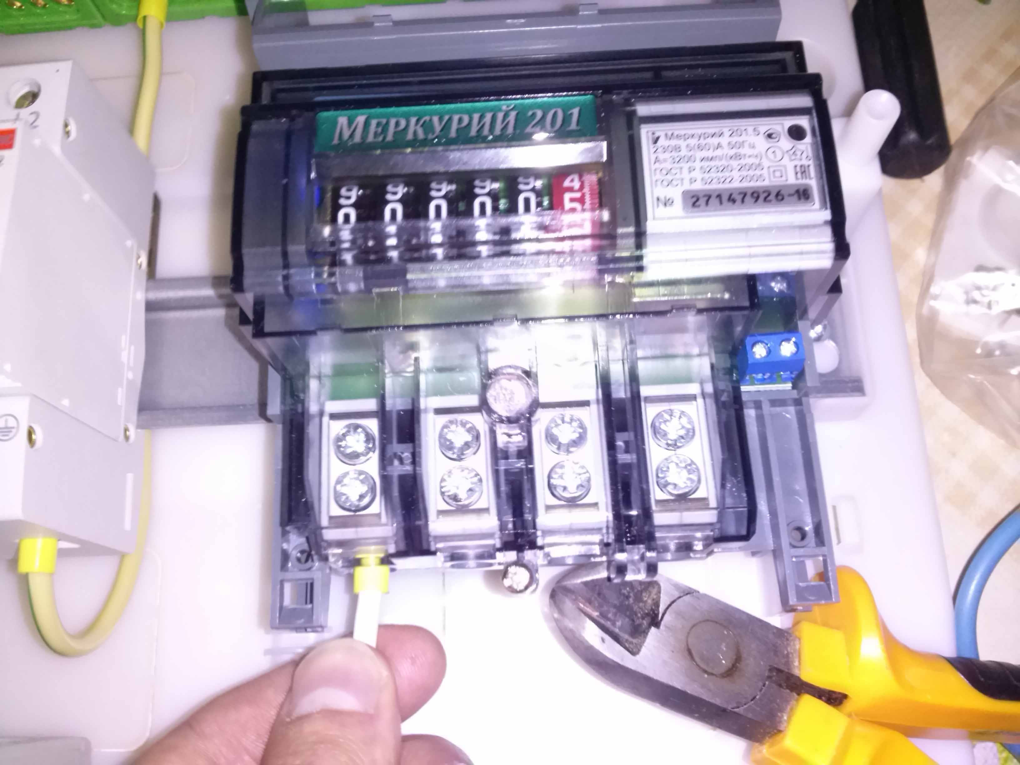

А вы оконцовываете ПВ-3 для подключения счётчика?
antonbessonov
Сообщения: 270
Репутация: 21
Откуда: Владимирская обл.
Сообщение antonbessonov » 15 сен 2016, 20:27
С помощью двух ншви
Сообщение ПАВ » 16 сен 2016, 08:19
Можно и так. Я как-то купил гильзы тонкостенные, длинные- 20 и более мм для разных диаметров, уже облуженные для сращивания проводов, в то же время достаточно мягкие при обжатии клещами.
tupos
Сообщения: 1344
Репутация: 303
Откуда: Шадринск
Сообщение tupos » 16 сен 2016, 09:48
Я проще делаю: удаляю изолированный фланец и обжимаю гильзу на середине жилы - прожимается обеими зажимами.
А вообще я чаще использую ПВ-1, там я концы жил сгибаю в двое (до 6 мм кв)
Сообщение mastervictor » 16 сен 2016, 16:28
Везде,не только счетчика!
Да и не во всех счетчиках,плашечный зажим,во многих прям винтом давит!
так что без гильз ни куда!
Сообщение mastervictor » 16 сен 2016, 16:30
Смотрю пресс лежит.
Давите сначало им?
Я сразу контактами.
antonbessonov
Сообщения: 270
Репутация: 21
Сообщение antonbessonov » 16 сен 2016, 19:41
mastervictor писал(а):Источник цитаты Давите сначало им?
Да :smile:
Сообщение mastervictor » 16 сен 2016, 19:42
antonbessonov писал(а):Источник цитаты Да
Не стоит,пусть сразу берет форму контакта!
tupos
Сообщения: 1344
Репутация: 303
Откуда: Шадринск
Сообщение tupos » 17 сен 2016, 06:35
лучше пользоваться инструментом
