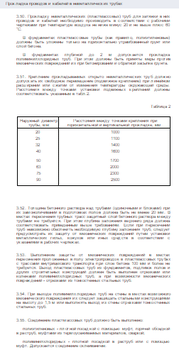

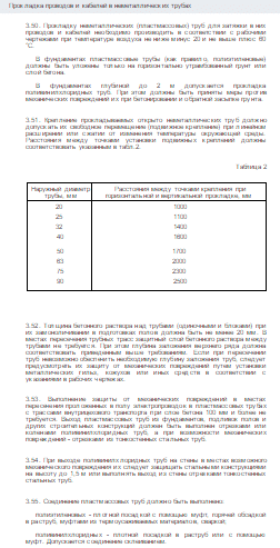

elalex писал(а):Источник цитаты В подразделе "Прокладка проводов и кабелей в неметаллических трубах" нет никакого упоминания о гофре. Как я и предполагал, монтаж гофры в полу, тем более несколько линий рядом - это отсебятина, не имеющая никакого обоснования, и должна быть запрещена.
Как это нету?! А таблица для кого...с колонками для гладкой и гофрированной трубы?

ант@нио писал(а):Источник цитаты Как это нету?! А таблица для кого
Никак нет. пп.3.50-3.55. Мы смотрим в один документ? Лично я смотрю по вышеуказанной ссылке:

elalex писал(а):Источник цитаты пришлось просмотреть СНиП 3.05.06-85 Электротехнические устройства, Зарегистрирован Росстандартом в качестве СП 76.13330.2011:
Вот здесь! Вы ж его рекомендовали.

Сообщение elalex » 21 сен 2016, 23:30
ант@нио писал(а):Источник цитаты Вот здесь!

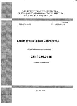

elalex ваще не такая таблица и номер пункта! Мы про СНиП 3.05.06-85 говорим? Я его даже распечатал)

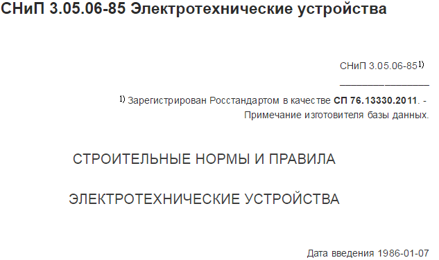

ант@нио писал(а):Источник цитаты elalex ваще не такая таблица и номер пункта! Мы про СНиП 3.05.06-85 говорим? Я его даже распечатал)
Вы смотрели по какой ссылке - моей или своей? СНИП давний, могли быть изменения. Моя ссылка вроде поновее.

Сообщение ант@нио » 22 сен 2016, 14:45
Вот.

Сообщение elalex » 22 сен 2016, 14:53
ант@нио писал(а):Источник цитаты Вот.
Это только проект СП.

Сообщение ант@нио » 22 сен 2016, 14:55
elalex писал(а):Источник цитаты Это только проект СП.
Будем капать дальше.
