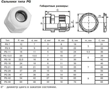

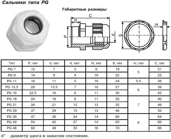

Serega, Возми сальник PG
нужного тебе диаметра. Я фиксирую на них в коробках любые трубы. Думаю и вам прекрасно подойдет.

Спасибо, Константин.
Да, такие сальники я использовал. С точки зрения герметизации – хорошая вещь. Но со временем гофра может немного "усесть" и с точки зрения эстетики опять будет не комильфо  До сих пор стык гофры и PG-сальника проматывал белой изолентой, но это как-то по-колхозному. Подумалось, что для подобных переходов должно быть что-то готовое.

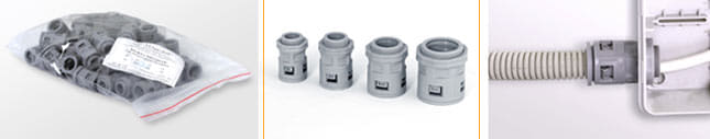

Может быть будет в самый раз???
Муфта вводная предназначена для удобного соединения гофрированной трубы и распределительной коробки. Вводная муфта (коннектор) снабжена удобным механизмом захвата трубы и фиксирующими элементами для сцепления с коробкой. Изготавливается из пропилена или ПВХ. Может применяться для стыковки некоторых диаметров металлорукава с распределительной коробкой.
http://www.uralline.ru/store/trube_pvkh/34902/
