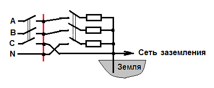

Нарисовать не хотите? Мой вариант (Вложение)
Перепутывание ноля и фазы у потребителя бывает, при этом горят 1-фазные аппараты на 2 фазах и 3-фазные моторы. Ну, и фаза на корпусах всех аппаратов с массовыми смертельными случаями. Сушите сухари, читайте литературу:
Перепутывание фазы и ноля у потребителя с TN.png (5.28 КБ) 3574 просмотра

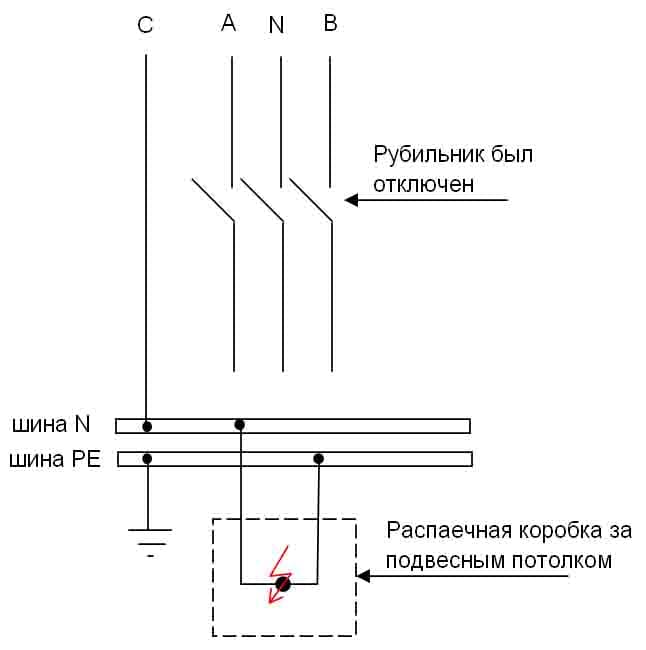

elalex писал(а):Источник цитаты Нарисовать не хотите?

Сообщение elalex » 26 сен 2016, 22:29
antonbessonov,
1.Тогда вам всем сильно повезло. Если бы была система TN (как нарисовано у меня), то в сеть заземления 220В попало бы не через хлипкую перемычку в соединительной коробке за подвесным потолком, а через капитальную перемычку между входящим N и заземлением потребителя в ГРЩ. В обоих случаях заземление никак не снижает потенциал на сети заземления потребителя (для подтверждения нужно измерить заземление и посчитать ток через него. Скорее всего, меньше уставки автомата ТП).
2.Это второй подтвержденный случай попадания фазы на заземление. Хочется надеяться, что время пребывания фазы на заземлении было достаточно малО, и у потребителя никого не убило.
3.Не вижу в этом событии ничего такого, что говорило бы против применения ТТ. Хлипкая перемычка сделала из первоначальной ТТ систему TN-C-S. Если бы хлипкой перемычки не было, перепутывание выяснилось бы при включении рубильника - погорели бы электроаппараты в двух фазах. Но фаза на сеть заземления не попала бы, и этим и хороша ТТ.
4.Нужно бы владельцам здания подумать о своей дальнейшей судьбе. Если они понимают разницу между ТТ и TN-C-S, и не хотят произвольного перехода первой во вторую, нужно сразу после рубильника ставить грубое 3-фазное УЗО.

Система ТТ здесь ни причем. Здесь ваша ошибка при монтаже. Вы должны были проверить ( прозвонить ) отходящие кабеля с ВРУ на предмет прозванивамия между N проводниками и РЕ проводниками.
ПУЭ
1.7.135. Когда нулевой рабочий и нулевой защитный проводники разделены начиная с какой-либо точки электроустановки, не допускается объединять их за этой точкой по ходу распределения энергии.
Вот нарушение этого пункта привело к такой ситуации. Подтверждение этому, ваш чертеж.
КЗ которое произошло у вас нашло слабое место, и плюс к этому подтверждение что на ТП неправильно выбраны предохранители, так как не среагировали на ток КЗ.
Второе нарушение в вашей схеме, если уж вы выполнили систему заземления ТТ, ( но это исходя из ПУЭ нужно было доказать при таком решении).
ПУЭ
1.7.59. Питание электроустановок напряжением до 1 кВ от источника с глухозаземленной нейтралью и с заземлением открытых проводящих частей при помощи заземлителя, не присоединенного к нейтрали (система ТТ), допускается только в тех случаях, когда условия электробезопасности в системе TN не могут быть обеспечены. Для защиты при косвенном прикосновении в таких электроустановках должно быть выполнено автоматическое отключение питания с обязательным применением УЗО. При этом должно быть соблюдено условие:
Значит у вас на вводе нужно было ставить не рубильник, а ДИФ автомат, на 300мА 100--200 амперны1, в зависимости от ваших нагрузок.
Вот если бы он у вас стоял, то вводной кабель,вы бы садили на этот ДИФ, так как он 4 полюсник. И при токе КЗ, он бы сработал, и не было бы у вас беды.

Об опасности ТТ
Сообщение antonbessonov » 27 сен 2016, 14:50
Об опасности ТТ
Сообщение Константин » 27 сен 2016, 16:34
antonbessonov писал(а):Источник цитаты Было бы TN-C-S - ток ушёл бы в землю в ВРУ, а не за подвесным потолком. Так или нет?
antonbessonov, А где ваши защитные аппараты в виде АВДТ или ВД? Они должны были отключиться при таком раскладе.Система ТТ без таких аппаратов не ТТ, а её жалкая фикция.
При TN-C-S дело бы обстояло не лучше.
antonbessonov
Сообщения: 270
Репутация: 21
Откуда: Владимирская обл.
Об опасности ТТ
Сообщение antonbessonov » 27 сен 2016, 19:31
УЗО стояли в щитках субабонентов. У каждого абонента (в каждой торговой точке) свой щиток с учётом и УЗО. Они отключились. Но не всё через них шло. Сгорели провода освещения. Они через УЗО не шли. А в ВРУ УЗО не было, были только рубильник и автоматы.
