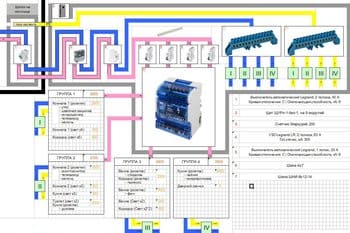

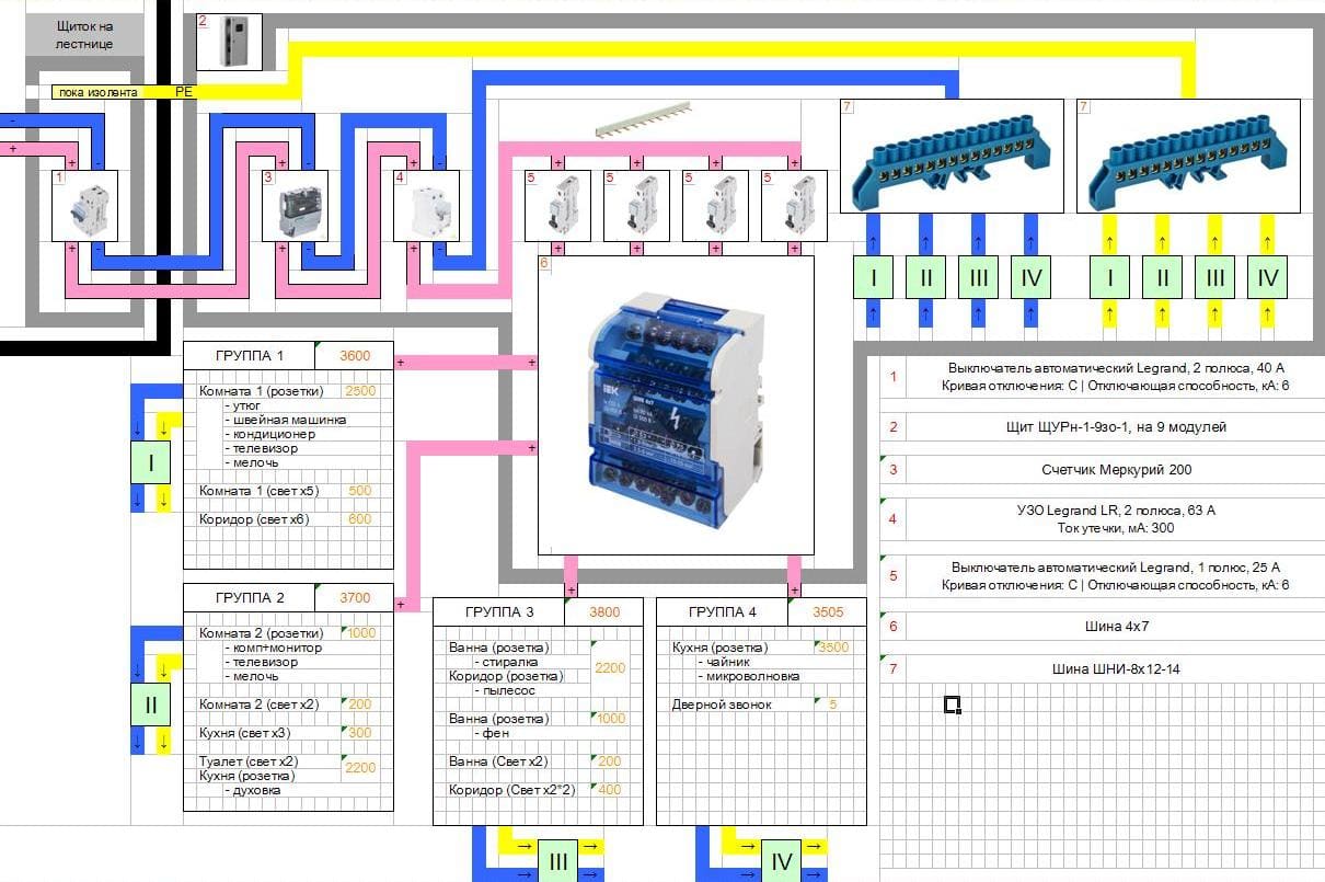

Доброго времени суток, уважаемые. Помогите "спроектировать"...
Вводные данные: дом 45 года постройки, из дерева с несущими кирпичными стенами, на лестнице электрический "стояк" из трёх фаз и рабочего нуля, раздающий электричество на три квартиры. Заземления нет. Провода в "стояке" 10-ка. На лестнице в щитке стоит 1-полюсной вводной автомат 25А. Проводка в квартире была сделана следующим образом: с лестницы провода заходили в квартиру на счётчик, с него на четыре автомата по 25А, с них на потребителей. Автоматы изначально стояли двумя парами - на свет и на розетки (на фазы и нули). В своё время нам поставили пятый автомат на 16А на две розетки шлейфом для стиральной машины и "трио" (газовая плита, электродуховка и посудомойка "в одном флаконе"). Пользовались стиралкой и трио раздельно. Вся проводка в квартире была сделана парой одножильных алюминиевых проводов.
Делаю капитальный ремонт. Вся проводка в квартире уже заменена на медные ВВГ (нг). Проводка делалась без распаянных коробок. Из каждой комнаты идёт отдельный 3х2,5 на свет (к выключателю) и 3х2,5 на розетки (к первой, остальные в комнате шлейфом). Итого, в квартирный электрический ящик (бокс) приходят 12 проводов 3х2,5 от потребителей.
Собственно вопрос в организации схемы самого электрического ящика. Есть два варианта (мой и знакомого электрика).
Мой вариант следующий: вводной автомат на лестнице меняется на двухполюсной 40А. С него ток идёт на имеющийся (переносимый в процессе в ящик) трёхтарифный счётчик Меркурий. От счетчика ток идёт на УЗО 63А. С него раздаётся на 4 автомата по 25А. С них провода заходят в кросс-модуль 4х7, который коммутирует провода от потребителей. Нули и заземление от потребителей коммутируются в боксе шинами.
Вариант знакомого электрика следующий: вводной автомат на лестнице меняется на двухполюсной 40А. С него ток идёт на имеющийся (переносимый в процессе в ящик) трёхтарифный счётчик Меркурий. От счетчика ток идёт на УЗО 63А. До этого момента наши варианты совпадают. Но в этом варианте с УЗО ток раздаётся на 6-7 автоматов по 25А, а с них без всяких кросс-модулей напрямую потребителям. Нули и заземление также коммутируются шинами.
Собственно, написание всего этого текста привело меня к выводу, что вопрос, собственно, в использовании кросс-модуля, который на мой непрофессиональный потребительский взгляд, позволит удобнее скоммутировать потребителей.
Что скажете, уважаемые?

Consigliere писал(а):Источник цитаты Мой вариант следующий: вводной автомат на лестнице меняется на двухполюсной 40А. С него ток идёт на имеющийся (переносимый в процессе в ящик) трёхтарифный счётчик Меркурий.
1. Каким образом с двух полюсного автомата вы подаете напряжение на счетчик трехфазный.
Consigliere писал(а):Источник цитаты На лестнице в щитке стоит 1-полюсной вводной автомат 25А.
Consigliere писал(а):Источник цитаты вводной автомат на лестнице меняется на двухполюсной 40А.
2. 25 А это 5,5 кВт нагрузки, а 40А это 8,8 кВт нагрузки. На основании чего вы увеличиваете нагрузку потребителя. Вы проверяли пропускную способность по сечению провода стояка. Или это по принципу. После меня хоть потоп.

Consigliere писал(а):Источник цитаты С него раздаётся на 4 автомата по 25А
3. Автомат на 25 А не может быть групповым при сечении кабеля 3*2,5, так как это завышен автомат для такого кабеля.
Consigliere писал(а):Источник цитаты Нули и заземление также коммутируются шинами.
4. У вас нет там заземления, и быть не может, так как сечения проводов в стояке 10 , ( если только это не медный провод)

Восток писал(а):Каким образом с двух полюсного автомата вы подаете напряжение на счетчик трехфазный.
Я не писал о "трёхфазном" счетчике. У меня сказано "трёхтарифный". Там, насколько я знаю, одна фаза и, скорее всего, один рабочий ноль. Точнее сказать пока не могу, ибо проводка на данный момент скрыта... Впрочем, может быть, что рабочий ноль просто идёт мимо, но рядом со счетчиком...

Восток писал(а):Автомат на 25 А не может быть групповым при сечении кабеля 3*2,5, так как это завышен автомат для такого кабеля.
Да, я читал это на сайте и форуме... Вместе с мнением, что именно так большинство и делает... Допускаю, что большинство ошибается. Ваш совет? 20А? 16А?
Восток писал(а):У вас нет там заземления, и быть не может, так как сечения проводов в стояке 10 (если только это не медный провод).

По поводу применения кросс-модуля, это зависит от схемы и монтажа щитка. А так каждая шина рассчитана на определенный ток, и эти шины будут одинаковы так как их сечение определяется по ПУЭ пункт 1.7.126

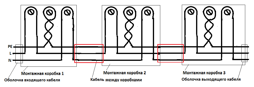

Consigliere писал(а):Источник цитаты шлейфом
Шлейф правильный или неправильный?

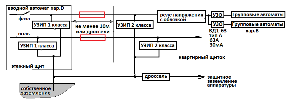

Consigliere писал(а):Источник цитаты От счетчика
Моя типичная схема питания квартиры (Вложение)

А так всегда - спрашивают про мелочь, а оказывается, что нужно переделывать всю проводку.

6. Шлейф правильный или неправильный?

6. Поясните юристу. :) Что значит правильный шлейф, а что неправильный...

10.1. Раньше на нулях автоматы стояли в квартире. Теперь не будут, видимо. Поэтому и планируется общий автомат на ноль (один полюс двух полюсного) на лестнице... Ну, простите, если что-то не то пишу... Я так понял эту идею.
10.2. Как мне узнать цифру, которую необходимо делить на 7 или 8? Поверить Вам на слово, что там 25?

12. Интересно. А чем (как) Вы соединяете нулевые и земляные жилы от потребителей?

Consigliere писал(а):Источник цитаты Что значит правильный шлейф, а что неправильный
(Вложение) Все остальные шлейфы - неправильные.

Consigliere писал(а):Источник цитаты Я так понял эту идею.
Какую идею? Что имеет смысл иметь защиту ноля? Лично я считаю, что достаточно только фазы. А 1-полюсные автоматы в ноле запрещено ставить уже 50 лет.

По просьбам, предполагаемая схема:
Характеристики автоматов взяты с сайта Леруа Мерлен, то есть приведены как написано там...

Consigliere писал(а):Источник цитаты Есть два варианта (мой и знакомого электрика).
Насколько я понимаю они мало чем друг от друга отличаются. И оба являются неправильными.
Выше Вам все подробно ув. elalex и ув. Восток написали.

Давайте в контексте вопроса: мой вариант - фазная жила из УЗО через автоматы и кросс-модуль расходится на потребителей; вариант электрика - фазная жила из УЗО через автоматы расходится на потребителей. Если Вы знаете "более правильный", чем у электрика - поделитесь, думаю, что на данном форуме всем будет интересно.

Consigliere писал(а):Источник цитаты ВСЕМ:
Ваша схема имеет место нарушения норм.
После счетчика у вас стоит УЗО на 300 мА и после него запитаны автоматы на 25 А
1. ПУЭ
7.1.79. В групповых сетях, питающих штепсельные розетки, следует применять УЗО с номинальным током срабатывания не более 30 мА.
Допускается присоединение к одному УЗО нескольких групповых линий через отдельные автоматические выключатели (предохранители).
СП 31-110
А.4.15 Для сантехкабин, ванных и душевых рекомендуется устанавливать УЗО с номинальным дифференциальным отключающим током до 10 мА, если на них выделена отдельная линия, в остальных случаях, например при использовании одной линии для сантехкабины, кухни и коридора, следует использовать УЗО с номинальным дифференциальным током до 30 мА.
ПУЭ
7.1.85. Для жилых зданий при выполнении требований п. 7.1.83. функции УЗО по пп. 7.1.79. и 7.1.84. могут выполняться одним аппаратом с током срабатывания не более 30 мА.
Выводы. Вместо УЗО 300 мА установить УЗО на 30 мА.
По поводу ваших автоматов на 25 А
Их нужно заменить , но вопрос в том что у вас схема выполнена ( так называемая смешанная схема ) поэтому у вас сечения проводов на 2,5 И сечения проводов 1,5 попадают под один автомат, что приводит к сложности выбора номинала автомата.
Желательно было бы разнести сеть освещения отдельно а розеточную сеть отдельно.
А так исходя со схемы я бы ставил автоматы хотя бы на 16 А
