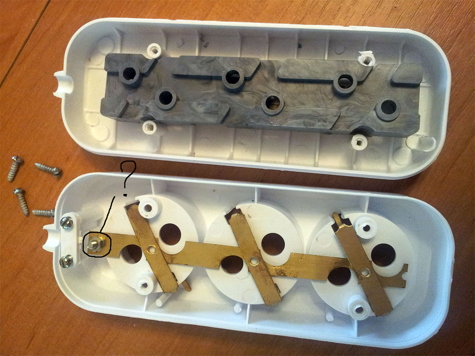

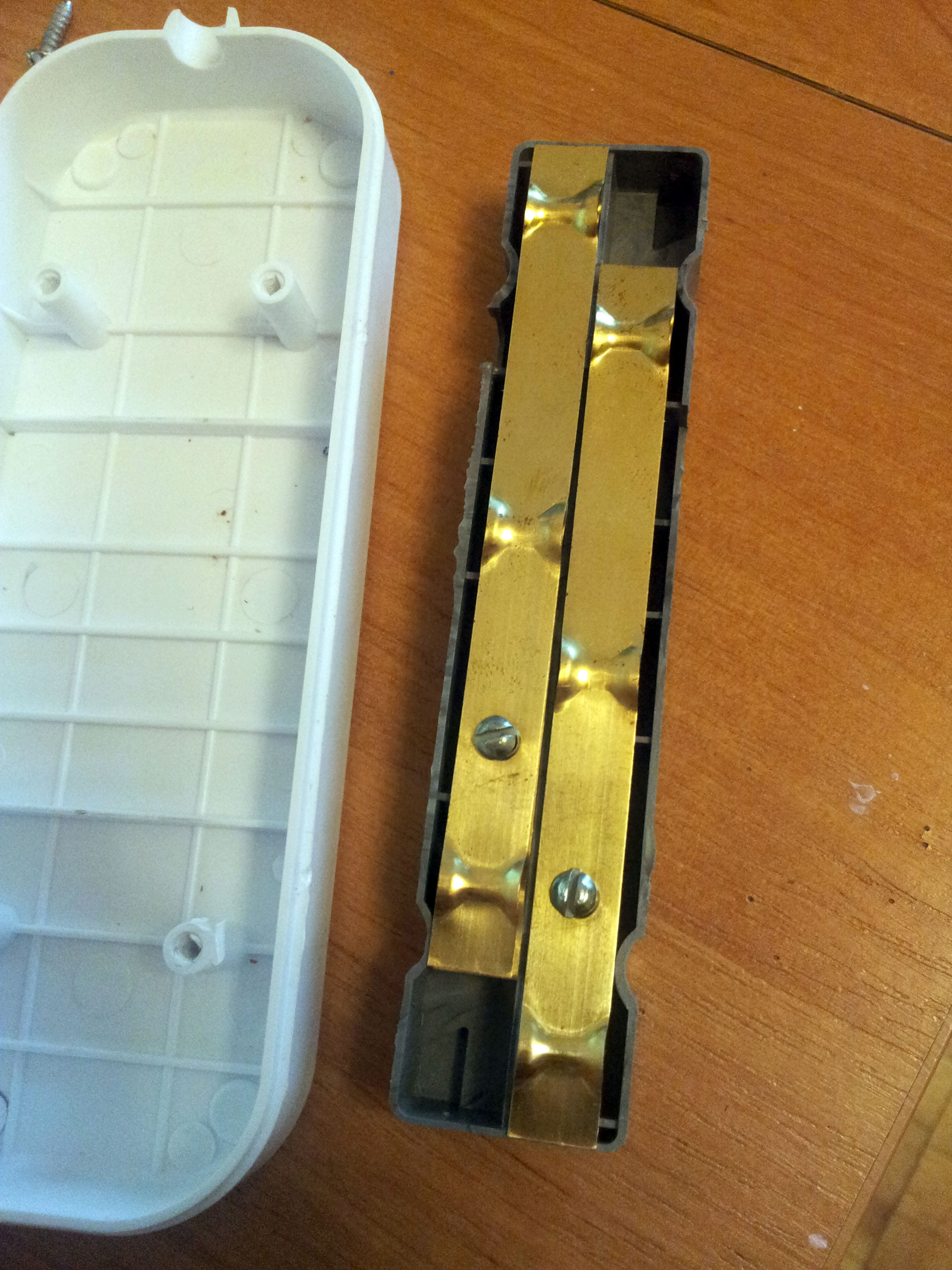

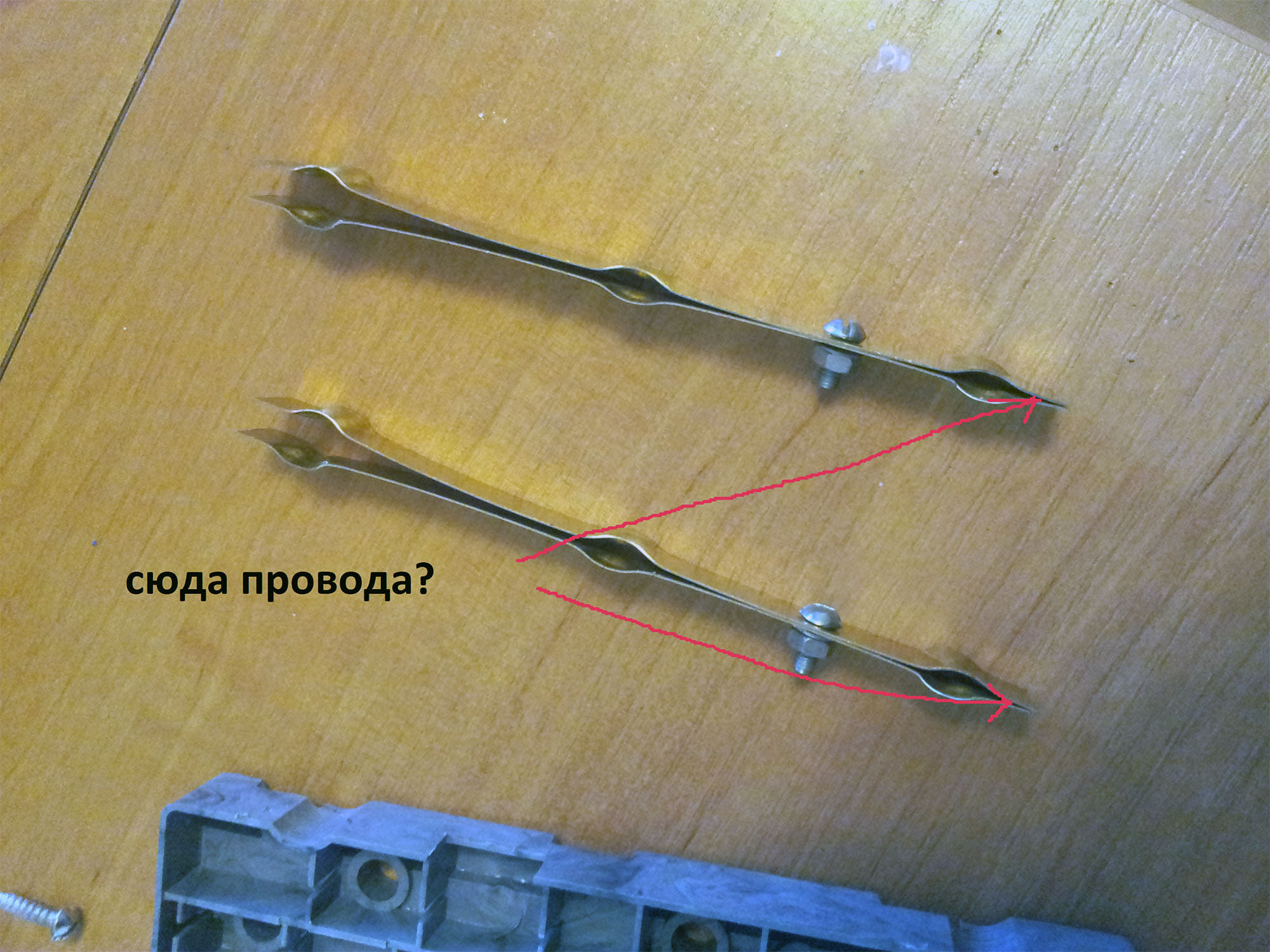

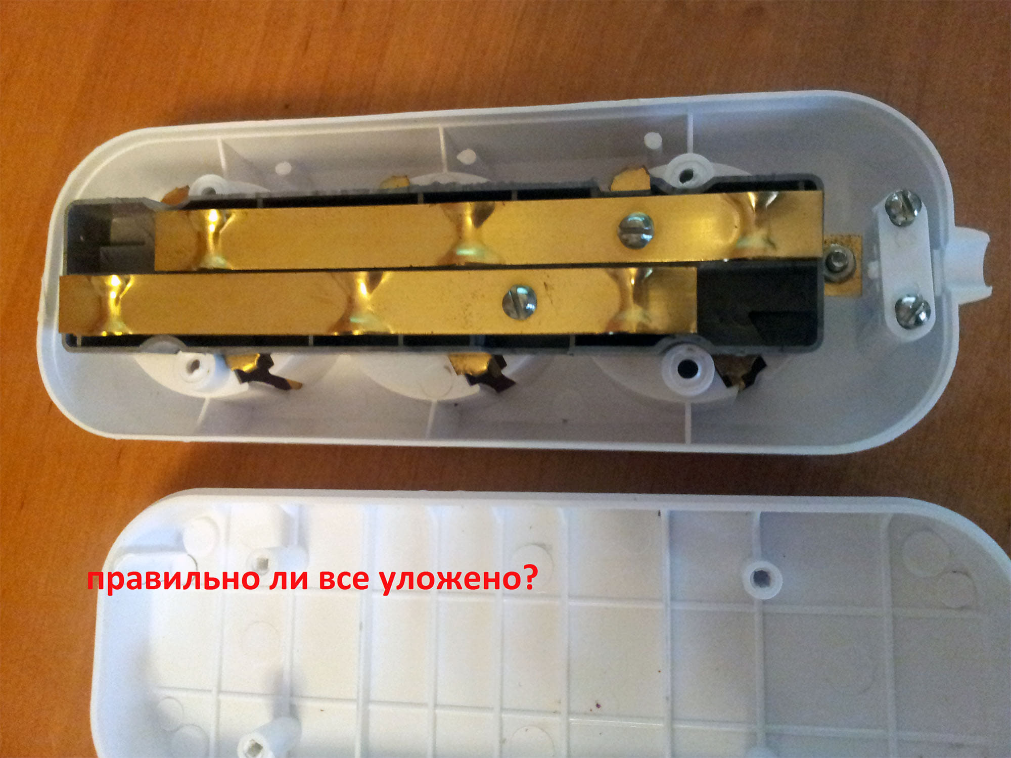

Доброго времени, господа электрики! подскажите пож-та чайнику как правильно заменить тройник на удлинителе?Хозяин квартиры дал новый тройник и сказал заменить т.к. тот что сейчас покрылся слоем грязи, подключена к нему газовая плита и холодильник, удлинитель идет из под плинтуса к щитку т.е. если я вырублю автоматы то можно будет без боязни его заменить?Вроде все просто но меня смутило что когда я его разобрал-собрал повертел в руках - он гремит как детская погремушка, и еще 1 болтик(обвел на фото) я не понял для чего он ?правильно ли я уложил внутренности(см.фото) и обозначил места подключения конца проводов(фото)?И еще, может ли такое быть что разобрав старый тройник я обнаружу провод для заземления?тот что у меня на фото я так понял без заземления...? Прошу прощения за нубский вопрос, жил до этого с родителями и ничего такого не делал

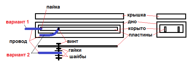

Лучше было бы купить фирмовую кассету. Пока схема сборки (Вложение)
Сборка кассеты.png (7.87 КБ) 2286 просмотров

спасибо за схему понял что пластины должны стоять ребром в прорезях а не лежать на ней, просто когда разобрал и поднял корыто они вывалились и я не понял как они там были изначально...попробую :blush:
