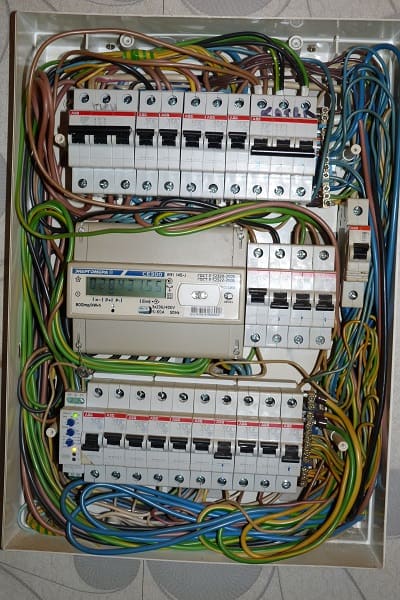

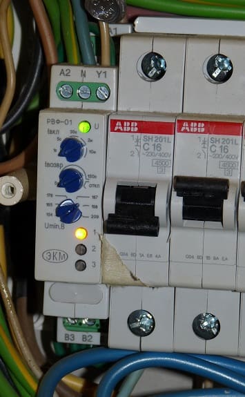

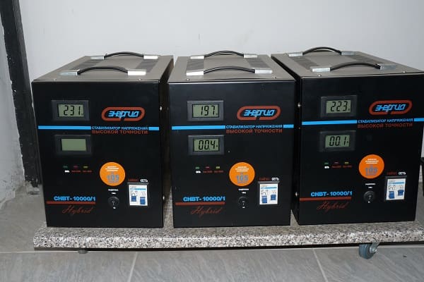

Здравствуйте, уважаемые знатоки! Живу постоянно в СНТ в собственном частном доме.Построила дом, электрик сделал разводку по дому и посоветовал купить стабилизаторы ,,Энергия,, что я и сделала. Как в основном и везде у нас очень частые скачки напряжения от 170 до 260. Из 3-х стабилизаторов первый перестал работать через месяц и я его включила напрямую, тк он уже был в ремонте, но поработав 5мин сам отключается. Остальные 2 хоть и шуршат периодически, но по моему ничего не стабилизируют! В щитке по моей просьбе электрик поставил реле фаз, которое как я понимаю должно при понижении или повышении напряжения перекидывать нагрузку на нормальную фазу. Кстати, на з-ем слева направо стабилизаторе всегда нормальное напряжение. Я так понимаю что реле фаз тоже ничего не делает.. Прошу помочь советом. Электрик видимо зная что накосячил – пропал. Остаются только узбеки, которые хватаются за всё ничего нив чем не понимая! Что можно сделать в этой ситуации?

Дааа, ужжж, крутой у вас электрик был...Заставить купить три 10-ти киловаттника и все это свести на РВФ-01 с током всего 16 ампер???
Давайте подробнее- к дому подведены три фазы, дом питается от одной, какая реально нагрузка, потребители?
Насчет СН советов мало, только наблюдать и измерять, т.к. ваше ...по моему ничего не стабилизируют...(с) комментировать сложно. Достаточно просто понаблюдать по очереди за каждым напряжением- входное и выходное- первое танцевать может прилично, второе- на 220В +/- 6,6 В.

coramba писал(а):Источник цитаты В щитке по моей просьбе электрик поставил реле фаз, которое как я понимаю должно при понижении или повышении напряжения перекидывать нагрузку на нормальную фазу.
Ваше реле возможно уже не исправно. Если через его внутренние контакты(16А) пропускали по 10 кВт(45А) то они могли залипнуть,просто говоря прикипели.При нагрузке с выше 16А (3.5 кВт) используются для управления силовой цепи контакторы(аналоговые,модульные). Реле должно было отдавать приказы им а они уже выполнять коммутацию сети. А не на оборот.
Щиток мог бы культурно собрать и установить,ведь не из старого хлама реконструировал,а покупалась все новое из магазина. А то твориться полный хаус. Черт пойми какого цвета фаза да ноли. Там смотрю уж ЖЗ и на фазу тянется и на РЕ и на N.

Да подождите, Константин, нагрузка полная еще не известна, тем не менее- лепить СН с номинальным током 50 ампер и рядом с ним РФ на 16 таки оригинально.

1.Крепиться, собираться с силами и деньгами, изменять психологию с женской на мужскую, учиться основам электрики по статьям Админа до степени технического надзора за электриками, чтобы было понятно, что, почему и как они должны сделать. Готовиться стоять над головой электриков и контролировать каждую их операцию, а то и движение. Тогда даже и узбеки сделают все качественно.
Понять, что проблемы не решаются деньгами в руках дураков.
2.Только что появилась тема:
Выбивает УЗО 40А перед стабилизатором
viewtopic.php?t=1051
Мои комментарии там касаются и Вас.
3.Сначала отвечайте на вопросы по мере их поступления и выполняйте самые простые советы.
4.Придется нарисовать схему питания дома - как соединены аппараты в щите и снаружи его, откуда пришли и куда уходят все кабели и жилы, начиная со столба. Большая работа, но без схемы разговора не получится.
5.Будьте готовы, что всю схему придется переделать. К счастью, скорее всего без больших разрушений дома.
6.Из уже видных частных задач.
-В доме, я так понял, нет 3-фазных моторов. Лучше заменить все 3-полюсные автоматы на 1-полюсные.
-Нужно поставить УЗО.
-Скорее всего автоматы подобраны неправильно. Придется изучить, как выбирать автоматы.

По поводу реле фаз -,, залипли контакты........,, Значит ли это, что нужно покупать новое реле, если да, то посоветуйте какое лучше и надежней. автомат на столбе на улице до ввода в дом 32а.

Да это так, спонтанно сказано про УЗО, бывает. Если залипло РФ, значит, оно неверно выбрано, скорее всего. Вам бы написать не про то, что на столбе, а что есть ваша реальная нагрузка?!

Нужно проверить его для начала. Так ли это.

Прежде чем что-то советовать, стоит дождаться данных о реальной нагрузке. УЗО нет, зачем три СН- хоть убейте, не понимаю, РФ выбиралось методом последовательного приближения к истине? Сколько же срубил это лехтрик?
