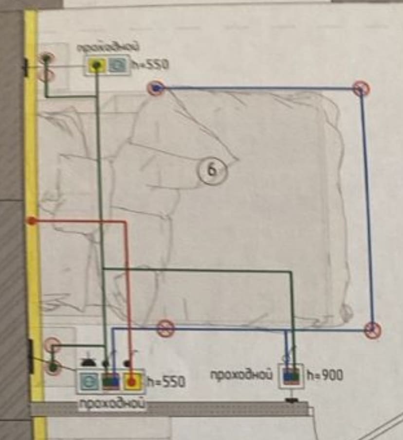

Здравствуйте. Есть такая схема освещения в проекте.
Вопрос стоит только с проходными и перекрестным переключателем. Тот, что отвечает за подсветку - не важен.
Имеем 2 зоны освещения. Основной - точечные светильники (синяя линия). Прикроватные светильники (зелёная линия)
Используемый кабель 3х1.5мм
В первый (у двери) двухклавишный переключатель приходит 5 кабелей 3х1.5.
1- 3х1.5 из щита
2- 3х1.5 на основные точечные
3- 3х1.5 на прикроватные точечные
4- 3х1.5 уходит на перекрестный
5- 3х1.5 уходит на перекрестный
Второй (перекрестный двухклавишный)
3 кабеля 3х1.5мм
2 кабеля приходят от первого двухклавишного переключателя
1 кабель уходит на одноклавишный переключатель.
Имеется соответственно: двухклавишный переключатель; двухклавишный перекрестный переключатель; одноклавишный переключатель.
Вопрос; как именно это подключать?

Сообщение TOPMO3 » 14 ноя 2024, 15:57
Ничего не понял, что Вы желаете сделать ...
Проходные служат для ВКЛ./ ВЫКЛ. одной линии освещения, с двух точек помещения.
Перекрестные служат для увеличения (три, четыре и т.д.) точек управления, также одной линией освещения.
И проходной и перекрестный, по сути, являются переключателями, но с разной функциональностью ... поэтому не понятно, какой именно вид переключателя имеете в виду, в описании ... не понятно.
