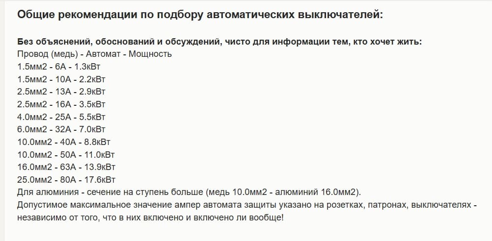

Здравствуйте. Планирую в квартире установить трехфазный проточный водонагреватель на 11 кВт. Какой необходимо поставить автомат на него в квартирном щитке и какого сечения кабель?

Вроде бы так ...
