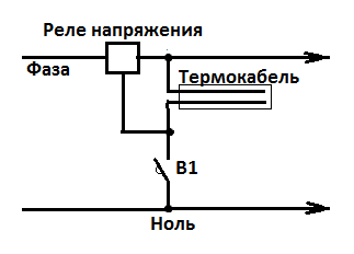

Нестандартная защита масляных радиаторов.
Есть вероятность поломки регуляторов температуры. При этом радиаторы перегреваются и взрываются. Должна быть защита от перегрева. Не знаю, что там внутри в радиаторах, но если там ничего такого нет, то нужно добавить свою. Проще всего - с помощью соответствующего термокабеля:
protectowire.ru/print.php?page=tipy_termokabelya
Схема подключения (Вложение)
