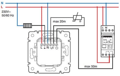

Это у вас (L) внешний элемент, датчик температуры окружающей среды воздуха, помещения в котором теплые полы.
Так же там можно ставить просто таймер времени , который будет включать ваши полы.
вот примерная вам схема

Сообщение Sergosan » 02 ноя 2016, 18:38
Без этого датчика конструктив работать не будет ? :blush:

Sergosan писал(а):Источник цитаты Т.е. подключить, игнорируя данную опцию, и посмотреть на итог ?
Можете и игнорировать, регулировка останется, т.к. датчик температуры в комплекте ТП быть должон. Так и было пару лет у меня, потом надоумил сам себя, включил через упомянутый Востоком, шоб он был здоров! таймер во избежание нагрева бесполезного ночью и днем, когда по этому полу никто, кроме Васьки не ходит.

Сообщение Sergosan » 02 ноя 2016, 20:06
Восток , получается без этого внешнего датчика данный данный девайс не работоспособен ?
