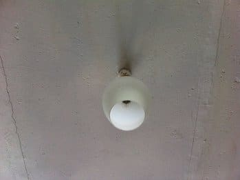

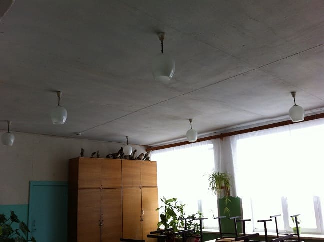

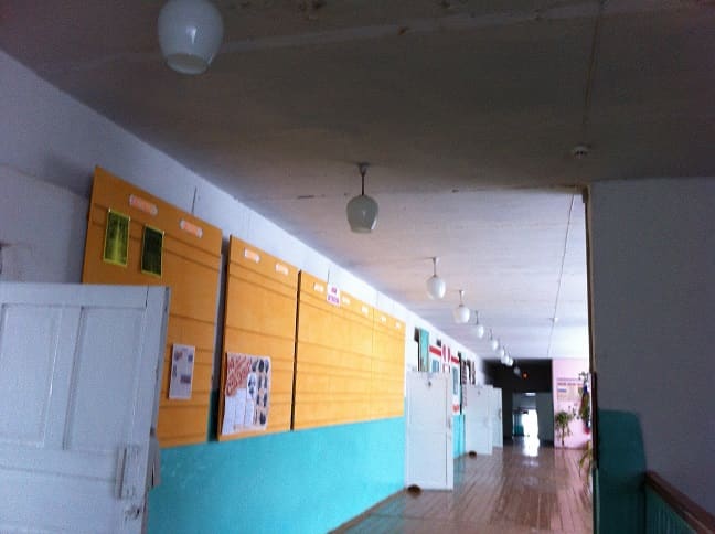

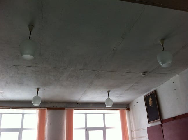

Хотим поменять в сельской школе лампочки накаливания на более современный и экономичный вариант. Можете ли посоветовать какие лампочки лучше брать?
И допустим если в классе 8 светильников, какой мощности должны быть лампочки?
Фото прилагается.

Нужно считать, так как
Классные комнаты, аудитории, учебные кабинеты, лаборатории общеобразовательных школ, школ-интернатов, среднеспециальных и профессионально-технических учреждений (на столах, Г-0.8) ------Средняя освещённость Еср, лк, не менее 400

Лампы накаливания отпадают так как онные запрещены.
Светодиодные лампы запрещены, так как у вас светильники не имеют нужного угла отражения.
Остаются только.
.СП 52-13330
7.18
В учреждениях дошкольного, школьного и профессионально-технического образования, а также в основных функциональных помещениях лечебно-профилактических учреждений следует применять люминесцентные (в том числе компактные) лампы и галогенные лампы накаливания.
Хотя в СанПиН 2.4.2.2821-10 в новой редакции
7.2.2. В учебных помещениях система общего освещения обеспечивается потолочными светильниками с люминесцентными лампами и светодиодами. Предусматривается освещение с использованием ламп по спектру цветоизлучения: белый, тепло-белый, естественно-белый.
Но как уже говорил к светодиодному освещению есть требования
7.2.5......
Светильники со светодиодами располагаются с учетом требований по ограничению показателя дискомфорта в соответствии с гигиеническими требованиями к естественному, искусственному, совмещенному освещению жилых и общественных зданий
Дискомфорт - Это дискомфортная яркая точка, вызывающей неприятные ощущения при неравномерном распределении яркости в поле зрения.
А так как светодиодный светильник состоит из множества светодиодов то в светильнике таких точек очень много. Вот почему и говорится о защитном угле.
Поэтому в вашем случаи берите компактые энергосберегающие люминесцентные лампы. Мощность ламп нужно считать что бы обеспечить 400 лк

paskilbok писал(а):Источник цитаты допустим если в классе 8 светильников, какой мощности должны быть лампочки?
По правилам, нужно рассчитывать освещенность, а не мощность. Расчеты делаются по сомнительным паспортам - производители врут про показатели своих ламп, особенно небренды. Поэтому этот расчет делается вилами по воде.
После монтажа нужно мерять освещенность - дошла ли она до нормативной. Нормы освещенности обычно весьма высокие и непривычные для рядовых потребителей. Я только однажды сделал нормативное освещение в маленькой комнате на работе - там на потолке полыхало прилично. Если жалко детей - делайте побольше. Думаю, общий световой поток должен быть не меньше 10 тыс. люменов. Лампы должны иметь широкий угол рассеяния - по простому, светить в разные стороны, а не как автомобильные фары. КЛЛ обычно так и светят, а светодиоды - нужно смотреть паспорта и проверять практически.

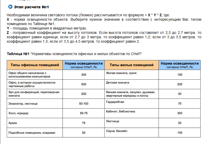

Ув. Родители не приятная новость у нас в классе должна быть проверка и у нас плохое освещение нас оштрафуют.Директор сказал что на это средства невыделяются и по этому покупать светильники прийдётся нам их нужно 7 шт. По 800р каждая вообщем 5600 у нас осталось с спонсорской 1200р и того 4400 разделить на 17ч.получается по 260р
Моральные и не технические вопросы, советы оставим в стороне!

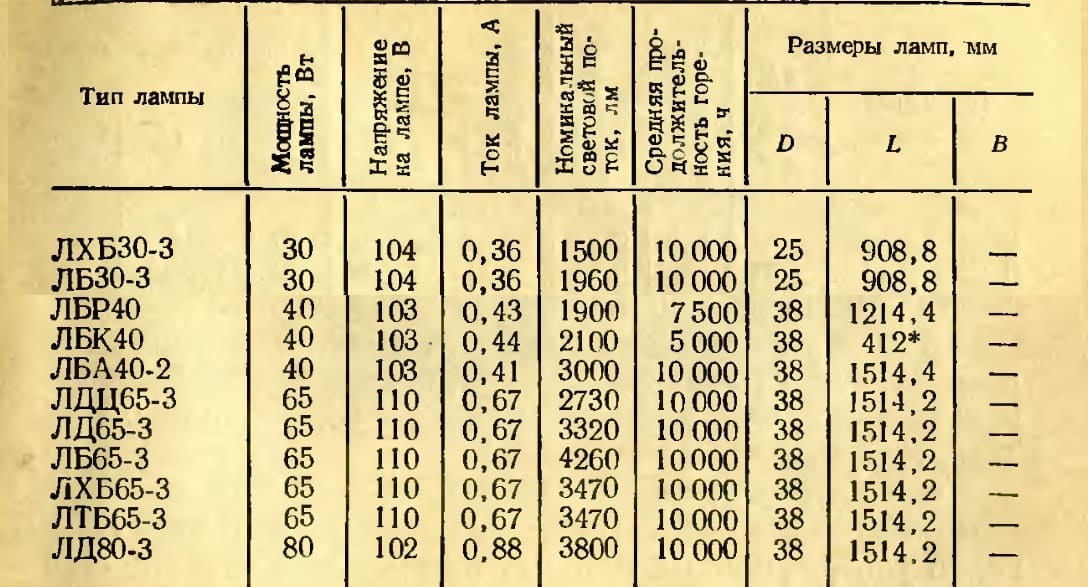

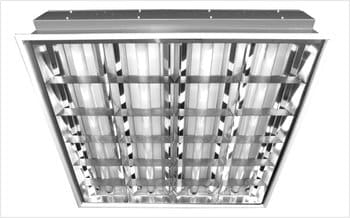

На глазок: размеры класса 5*9,с потолком около 3.
Нам нужно на класс-24300 Лм.

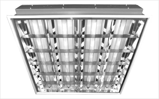

В классе висит 7 светильников,типа этих.
По таблице
Получаем 56000 Лм. Это в два раза больше,чем надо!
Кому не сложно,проверьте вычисления!

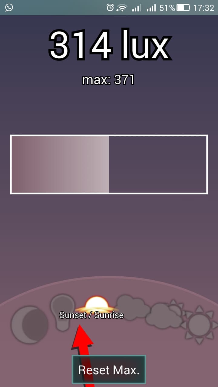

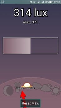

Сообщение mastervictor » 13 фев 2017, 17:37
TOPMO3 писал(а):Источник цитаты по СНИПУ должно быть 400
Если я правильно все понимаю,то это должно быть 400 Лк.
А значит установив на трубу приложение,можно замерить!(это конечно не тот прибор,чтоб кудато с ним в инстанции идти,но для себя вполне!)
Какие энергосберегающие лампочки выбрать для сельской школы
Сообщение TOPMO3 » 13 фев 2017, 18:56
mastervictor писал(а):Источник цитаты... это конечно не тот прибор,чтоб кудато с ним в инстанции идти,но для себя вполне!
Дык ... они скорее всего сами придут ... а потом :pardon:
