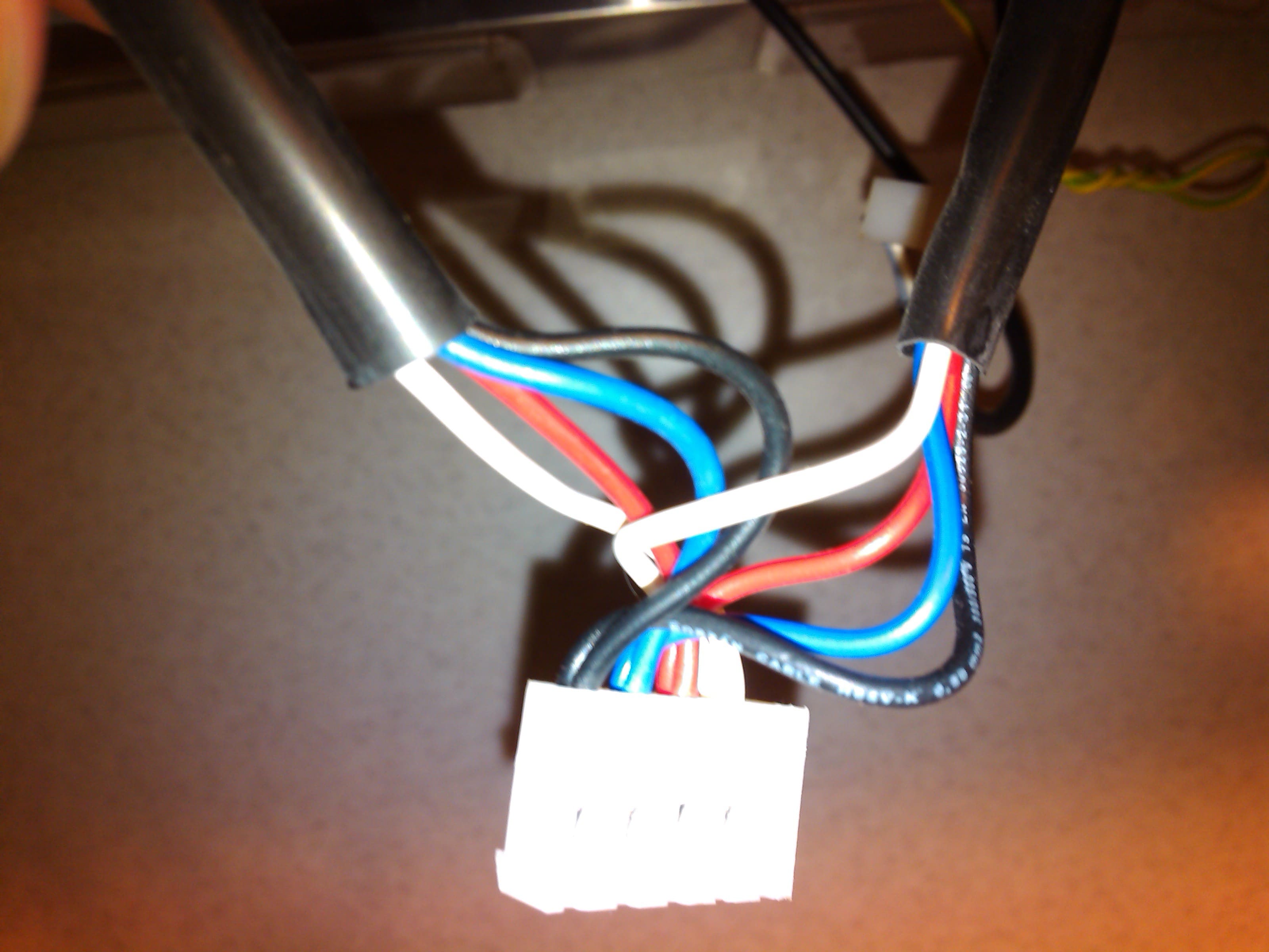

фото фишки проводов с двух моторов .какого цвета провода напряжения подключения к сети?
Восток
Сообщения: 850
Репутация: 429
Вытяжка на кухне.
Сообщение Восток » 07 ноя 2016, 18:02
Дмитрий 1 писал(а):Источник цитаты фото фишки проводов с двух моторов .какого цвета провода напряжения подключения к сети?
1. Где паспорт или инструкция на вытяжку. Там все должно быть расписано.
2. Моделей и типов вытяжек, огромное количество. И какая у вас остается только гадать на кофейной гуще. ( Кофе за ваш счет).

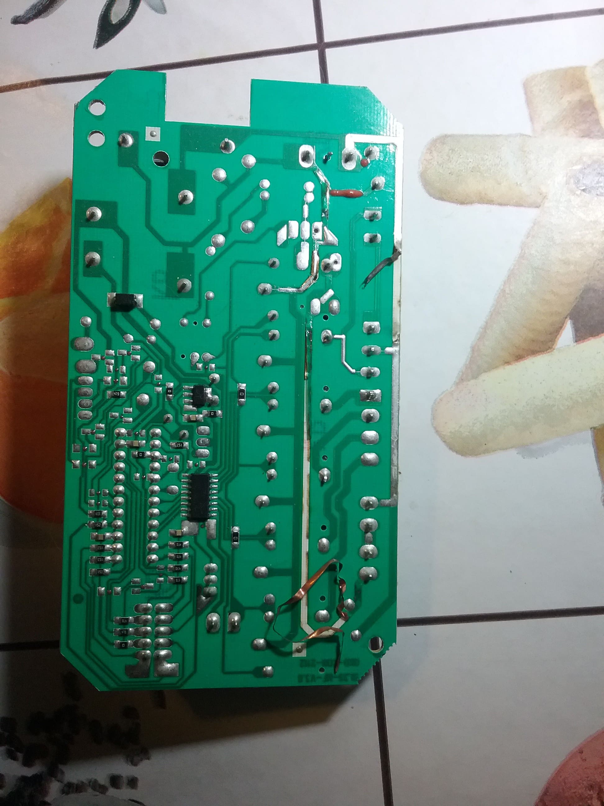

Извиняюсь за не полную информацию. Крона камила 600 (три скорости).Электросхем нет.,в инете тоже не нашел . сфоткал плату .
Отказ модуля управления вытяжкой на кухне
Сообщение ПАВ » 08 ноя 2016, 17:20
Так у вас там и дорожки полетели...Печально. Судя по по плате и логике управления- наверняка там ULN2003 длинная со стороны дорожек управляет реле, которые уже коммутируют режимы, что-то на втором конце разъема с моторами не в порядке.

В сервис центре официальном сказали ,что эти платы как расходный материал.
Сообщение ПАВ » 08 ноя 2016, 17:31
Мне кажется, не платы, а реле там именно такие.

как понять ,какого цвета провода которые идут в сеть ?

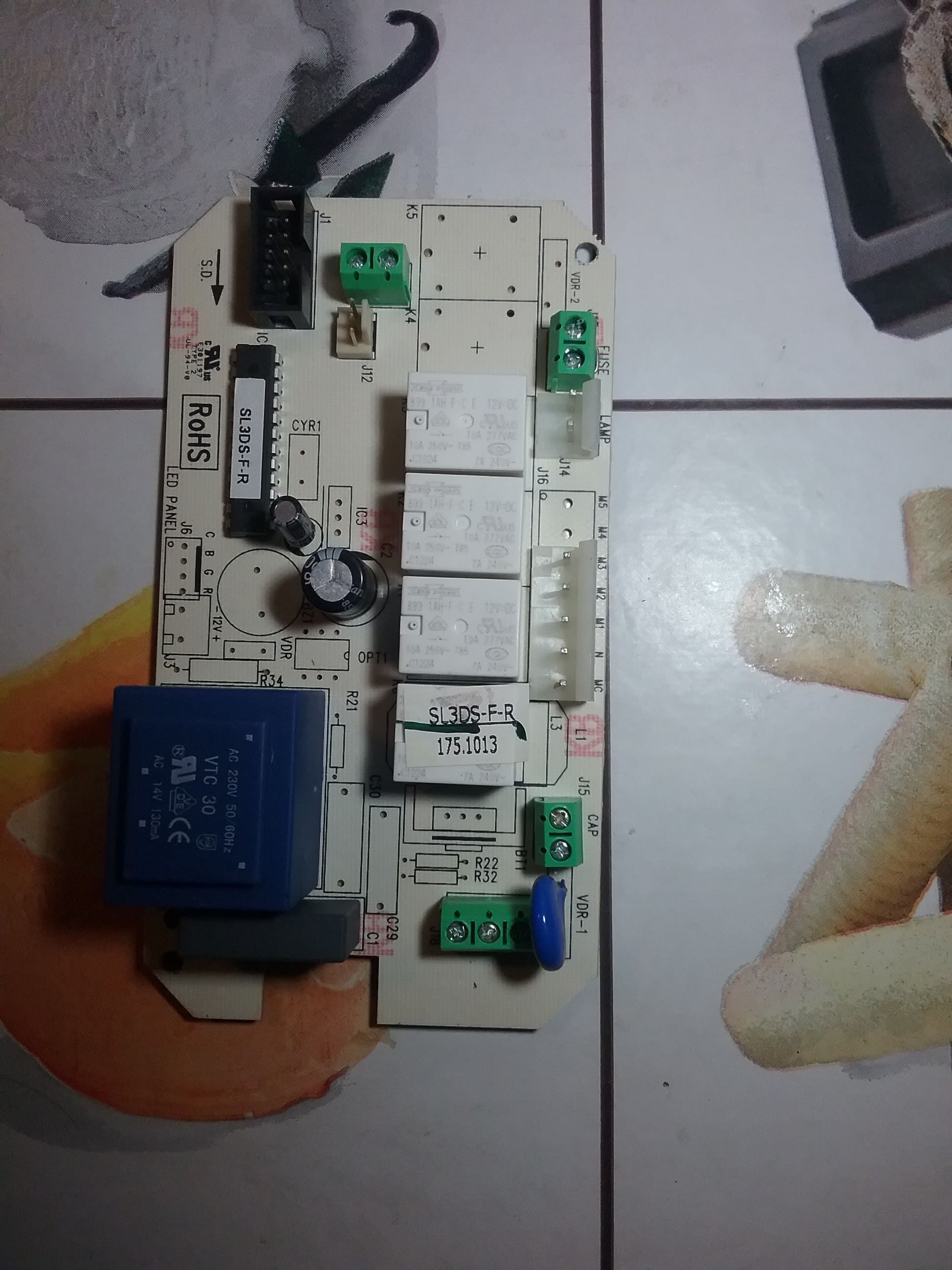

Фото справа, гориз. клемник на 3 к. справа внизу. это и есть сеть, туда ее, сеть и надо подать. Остальное- моторы и проч.

Сообщение Дмитрий 1 » 08 ноя 2016, 19:53
в этой фишке собраны провода с двух моторов .какие провода идут в сеть красный и черный или синий и белый. Хочу продключить напрямую в сеть без платы.

ПАВ писал(а):Источник цитаты Так у вас там и дорожки полетели...Печально. Судя по по плате и логике управления- наверняка там ULN2003 длинная со стороны дорожек управляет реле, которые уже коммутируют режимы, что-то на втором конце разъема с моторами не в порядке.
Если я правильно понял ... у него управа исправна, полетела силовая сторона - значит неисправность (основная причина) в двигателе или на проводах идущих к нему.
Сообщение ПАВ » 08 ноя 2016, 21:55
Да, все, что слева на левой плате- контроллер и схема управления периферией через реле. Это модно, да и гальванической связи сети и "мозгов" нет. Могет и так, а могет и в ПЗУ быть ошибка/сбой, тогда на реле поступят команды стой там-иди сюда. Начинать стоит с мотора, мало ли. Что-то легенда про плату-расходник не убеждает, хотя все возможно. Например реле, как много раз стыкался с СН- то отпустит, то не отпусти вовремя, или сварятся контакты, или обгорят, а уже второе замкнуло контакты.

Дмитрий 1 писал(а):Источник цитаты в этой фишке собраны провода с двух моторов .какие провода идут в сеть красный и черный или синий и белый. Хочу продключить напрямую в сеть без платы.
Эта фишка соединяет (как сами пишите) моторы с платой ... откуда там могут быть провода от сети?!!! На лампочку отдельная фишка или тоже тут?

Могу, прямо с фото платы, попробовать (с Вашей помощью) нарисовать схему ... разберемся с логикой её работы и отремонтируем.
ПАВ писал(а):Источник цитаты Фото справа, гориз. клемник на 3 к. справа внизу. это и есть сеть, туда ее, сеть и надо подать. Остальное- моторы и проч.
А чо такое проч? А Вы обратили внимание на сечение перемычки в "FUSE" ... мне кажется это "жучек" ... тогда понятно почему погорели дорожки!

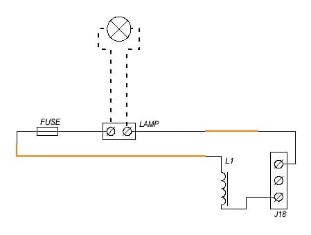

Подозрение на то, что погорели дорожки подающие питание на лампу ... :biggrin:
Ивааще ... возможно это не та лампа, про которую думаем (подсветка), а тупо индикация сети ... типа "Power".
Дайте список проводов, согласно номеру контакта.
Или фото_сессию фишки (во всех позах), чтобы нам было понятно какой провод (или пара проводов) к какому штырю.

Сообщение ПАВ » 09 ноя 2016, 09:19
Мало, надо видеть и как с моторами соединены. Короче, надо разрисовывать все. Так обычно делается без схемы. Ну и конденсатор должен там быть, раз есть клеммы САР

Сообщение TOPMO3 » 09 ноя 2016, 09:23
ПАВ писал(а):Источник цитаты Мало, надо видеть и как с моторами соединены. Короче, надо разрисовывать все. Так обычно делается без схемы. Ну и конденсатор должен там быть, раз есть клеммы КАР
Клеммы есть, а есть ли фишка с проводами?
Моторчиков два ... почему конденсатор один ... могет он не с той оперы?
Сообщение ПАВ » 09 ноя 2016, 09:40
Откуда там дроссель взялся? Фишка- понятие очень широкое, а вот зеленый клемник под винт на 2 к выше сетевого и варистора таки САР. Лампа подсвета должна быть, кому вытяжка без местного освещения нужна?
