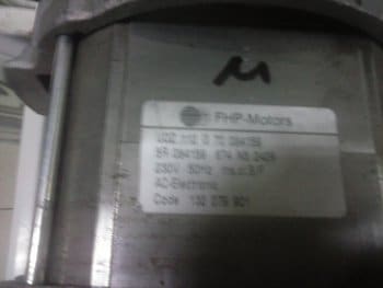

Уважаемые форумчане, помогите пожалуйста узнать мощность и обороты коллекторного электродвигателя от стиральной машинки автомат.
Прошу прощения за качество фото, камера пришла в негодность.
На фотографии написано:
FHP - Motors
UOZ 112 G 70 084159
5R 084159 574 N5 2429
230V 50Hz | n.s.c | B/F
AC - Electronic
Code 132 079 901

Ну толку с того, что вы написали "со стиральной машинки", это и так ясно, а вот от КАКОЙ ? Или не знаете?
Есть подобный, за аутентичность не отвечу, но примерную мощность скажу, гляну позже. Устроит?

Сообщение ПАВ » 08 ноя 2016, 16:40
Глянул, подобный, 220В/400 Вт,11500 об/мин. Обычно они от 300 до 500 Вт и обороты примерно такие 11000...13500. На торце вала- тахогенератор.

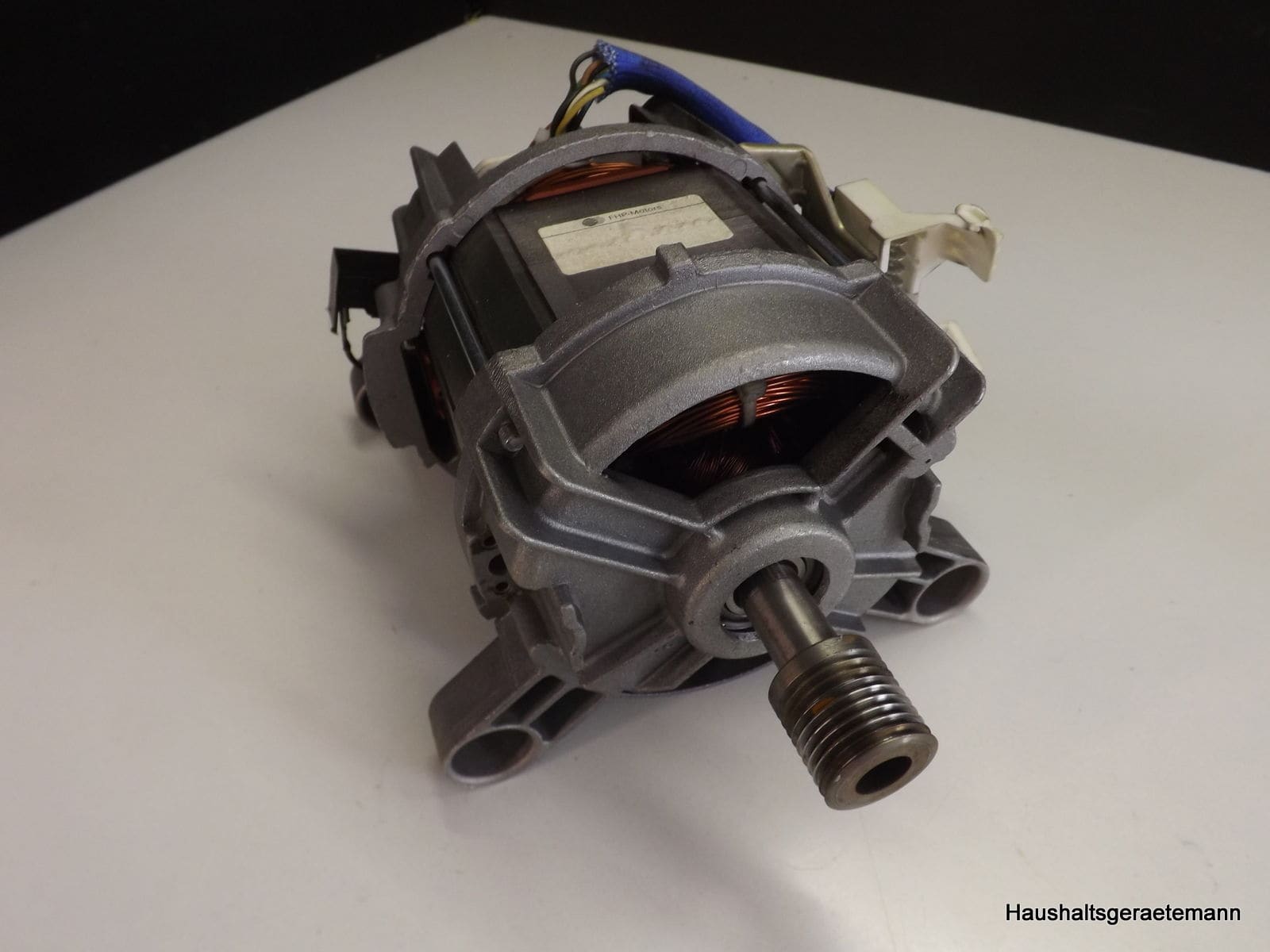

Какие 11тысяч,обычный асинхронник и нах здесь тах(шутка),возмите замерейте ток и посчитайте мощность.
Помогите узнать мощность двигателя
Сообщение ПАВ » 08 ноя 2016, 17:28
Какие нах асинхронники! Читаем первый пост внимательно: ...коллекторного электродвигателя от стиральной машинки автомат...
Возьмите льорнет на рояле и вы увидите обмотку на якоре! Обычный коллекторный мотор массы стиралок и массы брендов !!! Тах там есть, асинхронник ваш с таким шкивом будет выдавать аж 300 об/мин барабана, от силы!

Где там щетки я в упор не увидел,хотя можно было фотку дать и с обратной стороны.
Сообщение ПАВ » 09 ноя 2016, 11:01
Есть там все- и щеточный узел и колодка с выводами.
