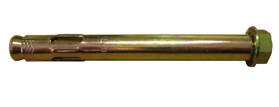

Берите Анкер 60 мм , там стена 120.

Только анкера!
И им подобные.
Восток писал(а):Источник цитаты Берите Анкер 60 мм
+142(лучше 80мм!)

Там еще ролики 35 мм между кронштейном и стеной (для доступа к розеткам) - получается консоль, зажатая правда анкерными болтами. Итого при свелении стены на 80мм анкеры брать на 120?

Необязательно поглубже. Анкер реди–болт длиной 4см держит 500кг.
Измерить толщину стены
Сообщение ПАВ » 10 ноя 2016, 14:57
1- "анкер реди-болт" не говорит ни о чем, их много.
2- на срез, или отрыв?
3- в каком материале стенки? Бетонов тоже много.
Если у Леопольда две составляющих нагрузки- вертикальная и горизонтальная, бетон сомнительный, лучше перебдеть.

Прежде всего что вы крепите к стене? Кронштейн, так там 4 крепежных отверстия.
60 мм вам хватит с головой. Не то что телевизор 18 кг прикрепить, но и боченок солененьких огурцов поставить, и как говоря не отходя от кассы.

Восток, одно дело- крепить кронштейн прямо к стене, другое- с роликами, распределение нагрузок будет разным немного, но главное- качество стены, 40 мм в хорошем бетоне точно танк выдержат.

Спасибо всем. Купил анкеры 2 шт 10х60 к ним длинные винты 120. А кроме того 4 добеля 10х60 с длинными саморезами. Жду когда хозяйка сделает разметку и команду "перфоратор"!
