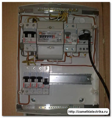

правильно ли я понимаю, что монтаж проводов на фотографии хоть и противоречит требованию производителя о радиусе изгиба, повсеместно применяется, претензий ни у каких принимающих сторон не вызывает, да еще и на практике вполне надежен?

Lenon, щиток собран с ошибками

tupos, вы заставляете задавать уточняющие вопросы). В чем же ошибки?

Сообщение ПАВ » 19 авг 2015, 17:26
С трудом представляю размеры шкафов, где будет соблюдено правило радиусов. С трудом представляю ситуацию с таким нагревом проводов, что углы начнут оплавляться и там возникнет дуга, это сколько же вольт надо подать, чтоб пробить воздух и сотворить устойчивую дугу.
А по картинке- никогда не подаю сеть на выходы автоматов.

Lenon а почему отходящие провода закреплены на верхних контактах автоматов?

Lenon, во-первых, после счетчика присоединено УЗО на нижние зажимы, к этим же зажимам присоединена розетка, причем клемма заземления не присоединена к шине РЕ, УЗО не обеспечивает защиту данной розетки, розетка не защищена автоматическим выключателем (вводной АВ я не рассматриваю, так как у него номинал явно больше 16 А).
Про нижнее и верхнее присоединение АВ и УЗО - можно спорить бесконечно, но и тот и другой аппарат имеет в своем устройстве катушки, а катушки необходимо включать в цепь соблюдая начало и концы. Ведь, например, у электродвигателя определяют начала и концы обмоток, иначе его можно вывести из строя. Так же и здесь, подключив снизу, вы вносите искажение в работу данного аппарата.

Сообщение Михаил » 19 авг 2015, 19:40
Автоматы то вверх ногами перевернуть и будет счастье :lol:

Сообщение ПАВ » 19 авг 2015, 19:49
tupos, разное это- соленоид и обмотка мотора. Если в первом случае в любом случае якорь двинется в одну сторону, то во втором направление вращения может поменяться.
Михаил- информативность комм. элементов тоже важная вещь.
